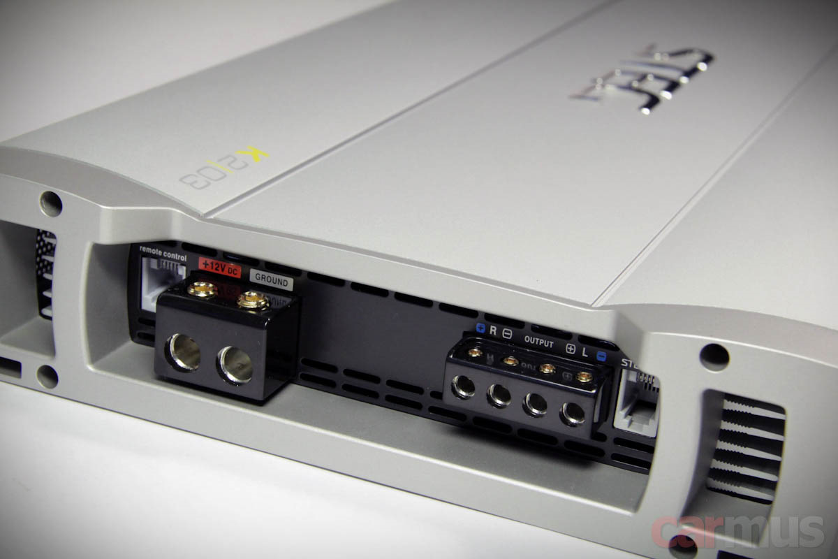

За время своего существования серия К почти не претерпела изменений. Разве что цвет корпуса сейчас не чёрный, а серебристый. В комплекте идут хлопковые перчатки. Лёгкий штрих, который, судя по всему, призван провести параллель с домашним итальянским High End. А что, имеют право.
Терминалы "силы" принимают кабель до 2 Ga. Собственных предохранителей нет, и в этом есть своя логика. Такие усилители используются в основном сложных системах, а там в любом случае будет дистрибьютор. На этот случай описание как раз приводит рекомендуемые номиналы.

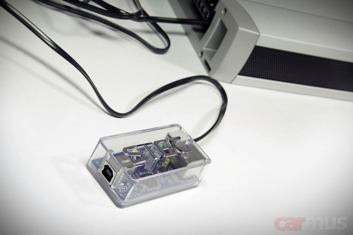

Отдельно отмечу неприметный разъём StegLink. Через него усилитель можно контролировать через компьютер. Замечу, что тут нет встроенного звукового процессора, речь именно о мониторинге. Эта фича существует уже добрый десяток лет и отмечалась, когда усилитель получал награду EISA "Лучший автомобильный усилитель 2007-2008". Правда, несмотря на столь приличный возраст, интернет очень немногословен насчёт этой возможности. Так что о ней потом тоже расскажу отдельно.
Чтобы подключить усилитель к компьютеру, есть отдельный модуль, называется Steg USB-01. С компа можно контролировать одновременно до десяти усилителей. В этом случае их нужно подключить через хаб Steg HUB-01.

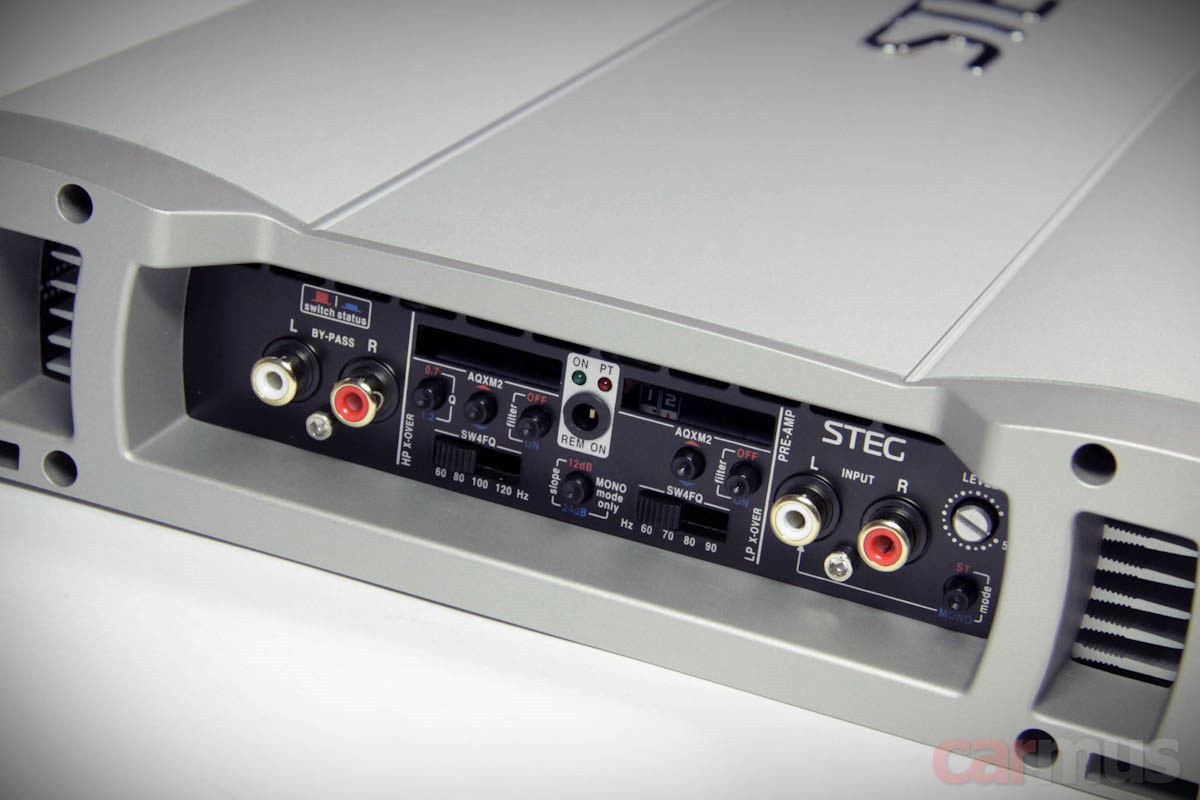

Фильтры реализованы привычным для Steg способом, но необычно в общем понимании. Выставить нужную частоту можно двумя способами. Во-первых, переключателями с фиксированными значениями частот.

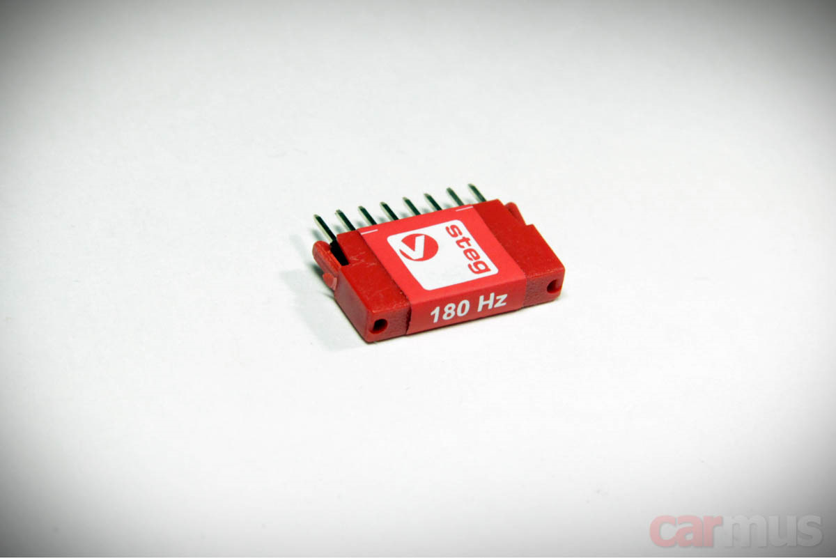

Во-вторых, установкой резистивных модулей Steg AQXM2, рассчитанных на фиксированную частоту. Их придётся докупать отдельно. Всего в списке Steg насчитывается 55 таких модулей – от 22 Гц до 8,5 кГц.
Для многих подбор модулей становится большой проблемой, но если уметь держать в руках паяльник, то их можно сделать и самому. В своё время, будучи обладателем усилителей Steg серии Quality MOS, я так и делал. Формул с того времени уже не осталось, но главное – знать куда копать. На просторах интернета нашёл вот такую фотографию (взято с autozvuk.org, автор – Arrt). Рассчитываете по этой формуле сопротивление и подбираете ближайший номинал резистора.

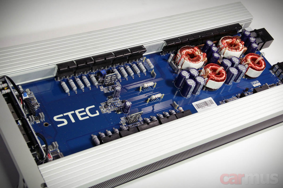

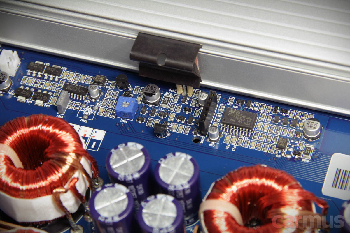

Внутри усилитель скомпонован довольно просторно. Не в последнюю очередь за счёт использования SMD-компонентов.
Оригинальная фича звуковой части – GR.I.P.S. (Ground improved path system). Не вдаваясь в подробности, это фирменный принцип разделения "нулей", который позволяет избежать "петель" и защитить сигнал от наводок и шумов.
В охлаждении силовых элементов участвуют главным образом не верхняя плоскость корпуса, а именно боковые стенки. Они имеют ребристый профиль, на каждой стороне закреплены по два вентилятора, и всё это прикрыто плотной металлической сеткой. Для наглядности снял сетку. Включаются вентиляторы только тогда, когда это необходимо.
Про блок питания скажу особо. Во-первых, он стабилизированный – согласно заявке выходная мощность у усилителя постоянна при колебаниях напряжения в бортсети от 10 до 16 Вольт.
Стабилизированные блоки питания встречаются у многих усилителей, однако такой широкий диапазон напряжений при такой выходной мощности можно считать действительно выдающимся.
Во-вторых, он управляется микропроцессром, в котором реализована фигова туча защит, и который служит "мостом" между блоком питания и компьютером.

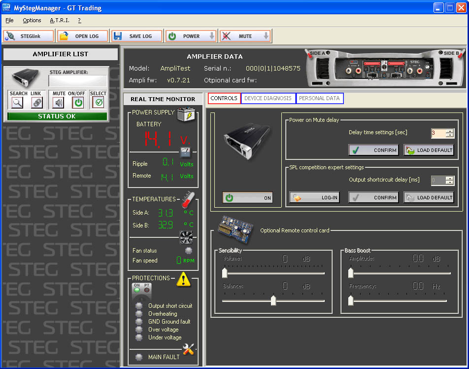

А теперь, как и обещал, о том, как Steg контролируется с компьютера. Близко сталкиваться с этой фичей, если честно, до сих пор не доводилось. А тема на деле оказалась крутая. В чём-то эту систему можно сравнить с подключением через OBD в автомобиле – контроль параметров, режимов работы, "пробега" усилителя и чуть ли не дистанционная диагностика техподдержкой Steg.
Софт представляет собой пакет из драйверов и самих программных модулей, которые нужно поставить в определённой последовательности (всё есть в файле Read Me). Можно было бы упаковать их в одну "инсталляшку", но придираться не буду – всё и так установилось просто и быстро.
Жмём на кнопку Steg Link, жмём Connect, программа ищет подключенные усилители и выводит их в левой части окна. В моём случае, правда, был только один усилитель.
Сходу можно проконтролировать напряжение питания, температуру как минимум с двух датчиков по разным сторонам корпуса, работу кулеров, состояние систем защиты и всё такое прочее. Можно вручную задать задержку включения при подаче напряжения на вход Remote.
Интересная особенность – поскольку выходные мощности позволяют использовать усилители серии К в том числе и для соревнований SPL, в программе есть отдельный пункт, настраивающий срабатывание защиты по КЗ на выходе.

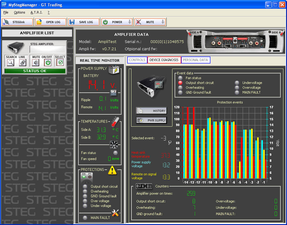

Идём дальше. Вкладка Device Diagnostics. В усилителе сохраняется "история" событий вроде срабатывания защит и прочих нештатных ситуаций. Можно проследить очень многое из того, что с ним происходило за последнее время.
Софт позволяет контролировать входное питание в виде графика – хорошая возможность проследить кратковременные просадки питания при работе усилителя.

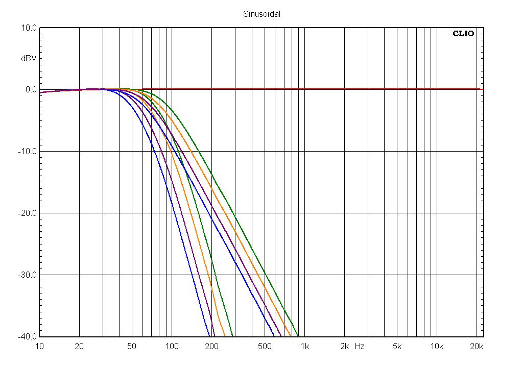

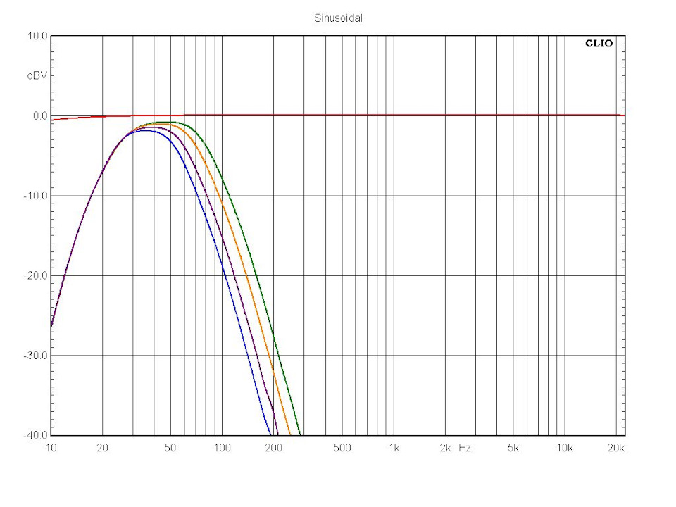

Фильтры
Собственный ФВЧ имеет четыре фиксированных положения – 60, 80, 100 и 120 Гц. Отдельным переключателем можно задавать его добротность – классическая 0,7 или 1,2. Во втором случае АЧХ получаются с более резким переходом от прямого участка к наклонному и с небольшим горбом в зоне перехода:
У ФНЧ набор частот несколько отличается – 60, 70, 80 и 90 Гц. Добротность постоянная, но зато если перевести каналы в режим моно, то можно выбирать крутизну – 12 или 24 дБ/октава.
Кстати, небольшой лайфхак для тех, кто будет использовать этот усилитель в качестве сабвуферного. Если включить оба фильтра – ФВЧ и ФНЧ, и первый переключить в режим модуля Steg AQXM2, но сам модуль не вставлять, то получится фильтр-сабсоник.

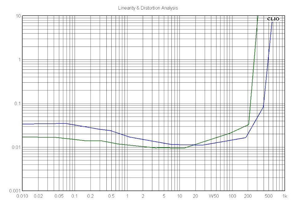

Что касается количества искажений, тот тут всё выглядит более чем прилично. Коэффициент гармонических искажений в несколько сотых процента практически на любой мощности – очень хороший показатель.
При этом усилитель действительно не дохляк, ограничение выходного сигнала начинается при весьма приличных мощностях. Если определять номинальную мощность по уровню 1% (как того требуют стандарты), то заявка перекрывается даже с небольшим запасом:
Номинальная выходная мощность на 4 Ом (THD=1%) – 258 Вт
Номинальная выходная мощность на 2 Ом (THD=1%) – 496 Вт
Работу на на 1 Ом, к сожалению, проверить у меня не получилось. Всё же АВ-класс сам по себе прожорливый, и лабораторного блока питания просто не хватило, чтобы довести усилитель до клиппирования. Но, судя по тому, как Steg K2.03 вёл себя на этой нагрузке, заявленные 875 Вт он должен отработать.
