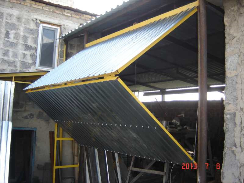

Чтобы всю зиму не ковыряться в снегу для открытия распашных ворот, решил сделать подъёмно складные. Мне больше всего глянулось схема как на фото ( фото из инета, извиняюсь перед владельцем :) ). Но есть у этих ворот проблема. Это вес. Если делать из уголка или проф трубы и обшивать листовым металлом хотя бы 2 мм, то вес мне кажется будет черезмерный для нормальной работы.
Все образцы что я видел, обшиты профлистом. Но профлист мне кажется даёт слабоватую защиту от проникновения.
Может есть какие-нибудь другие варианты наружной отделки?

Построил гараж у себя в частном дворе . Ворота должны быть герметичные и тепло держашие . в итоге эти самые ворота оказались самой больной и затратной темой.Обдумывал и распашные и распашные книжкой и такие же как на фото . в процессе простой калькуляции затрат на материалы, понял что они выйдут максимум на 15000 дешевле покупных секционных, которые кстати сразу с автоматикой идут. В итоге так и заказал покупные, по тому как нет ни финансов лишних на допиливание самопала ни времени ни сил . в добавок сроки подходящей зимы .
Покупные Алютех 45профиль с автоматикой и установкой на проем
.ш 3800…в2500.вышли 66000. Доволен не мерянно .Пришли поставили, настроили .

Облицовка 3500 грубо- это карабельная доска сайдинг.Каркас 2250р. утеплитель 40 р метр — 10 метров. подшипники по 70 р штука. Втулки и болты рублей 300р. Прим 6600р. с саморезами пусть будет 7тыс. Утепление пенопласт 40 мм 120р лист — размер не знаю.
конструкция интересная, козырек получается, но вскрыть их по месту сгиба не будет проблемой.
Если полотно достаточно крепкое придумать и засовами по краям фиксировать в косяке, то вскрыть их будет труднее распашных. Их слабое место тонкий металл полотна, который берут из за веса :(

Ну если боитесь проникновения — то внутри на раму сетку варить можно. Так делают. Ну а если захотят вскрыть, то вскроют.
Если захотят, то да :( . А сетка это опять же вес

какие 2мм…обычным проф листом 08-1мм.со внутренней стороны заложить пенопластом или утеплителем-по верх которого еще раз покрыть проф-листом.сверху усиленные шарниры 3-4 штуки.у меня таки-же ворота что и на фото.еще только не открываются-делю полозья для роликов и систему поднятия -маракую-.
Обычный профлист, обычными руками порвать можно, даже без подручного инструмента :(
а кто его рвать будет…или у Вас там такая обстановка-одни кругом КРЫСЫ…и ворота эти не во внутрь складываются-а наружу.в открытом состоянии получается козырек сверху…
Я знаю что эти ворота наружу складываются, поэтому их и рассматриваю. Так то тьфу тьфу, не слышал чтобы сильно по гаражам лазили. Но боюсь что слабозащишённые ворота из профлистом могут соблазнить какую-нибудь гниду :)
согласен-конечно могут.но-о как нибудь защиту сделайте…виде-камеру(можно обманку-муляж-с горящей лампочкой)обрешетку участите(арматуринами)к примеру.внутри можно сделать еще складные(гормошкой)ворота…
