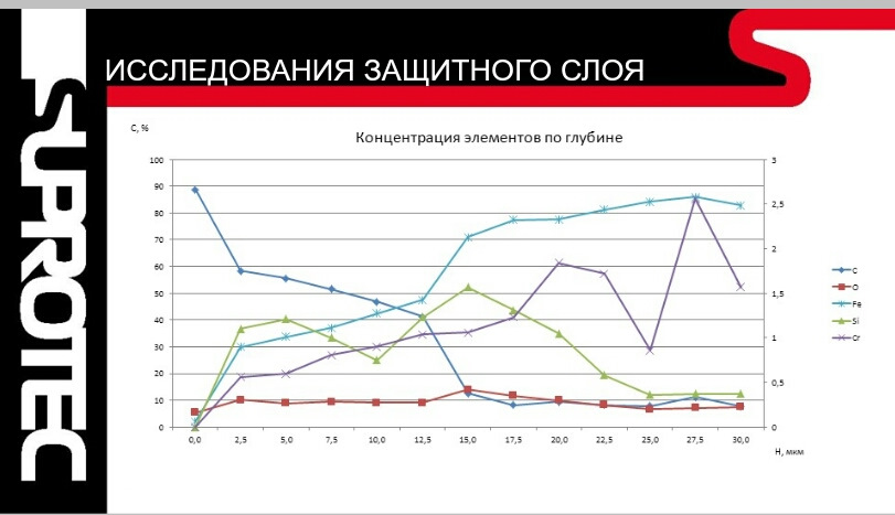

Даже Супротек в своих публикациях напрямую указывает, что основной элемент, из которого состоит формируемое им покрытие — углерод.

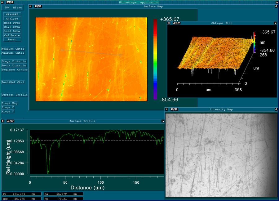

Защитное покрытие значительно сглаживает неровности металла, при этом внедряясь в поверхностный слой.
В отличии от простого напыления, защитное покрытие, полученное путем введения Серпентинита прочно связывается с металлической подложкой, проникая и усиливая ее прочность.
Никакого отслоения такой структуры в принципе не может произойти, только если отколется вместе с куском металла.

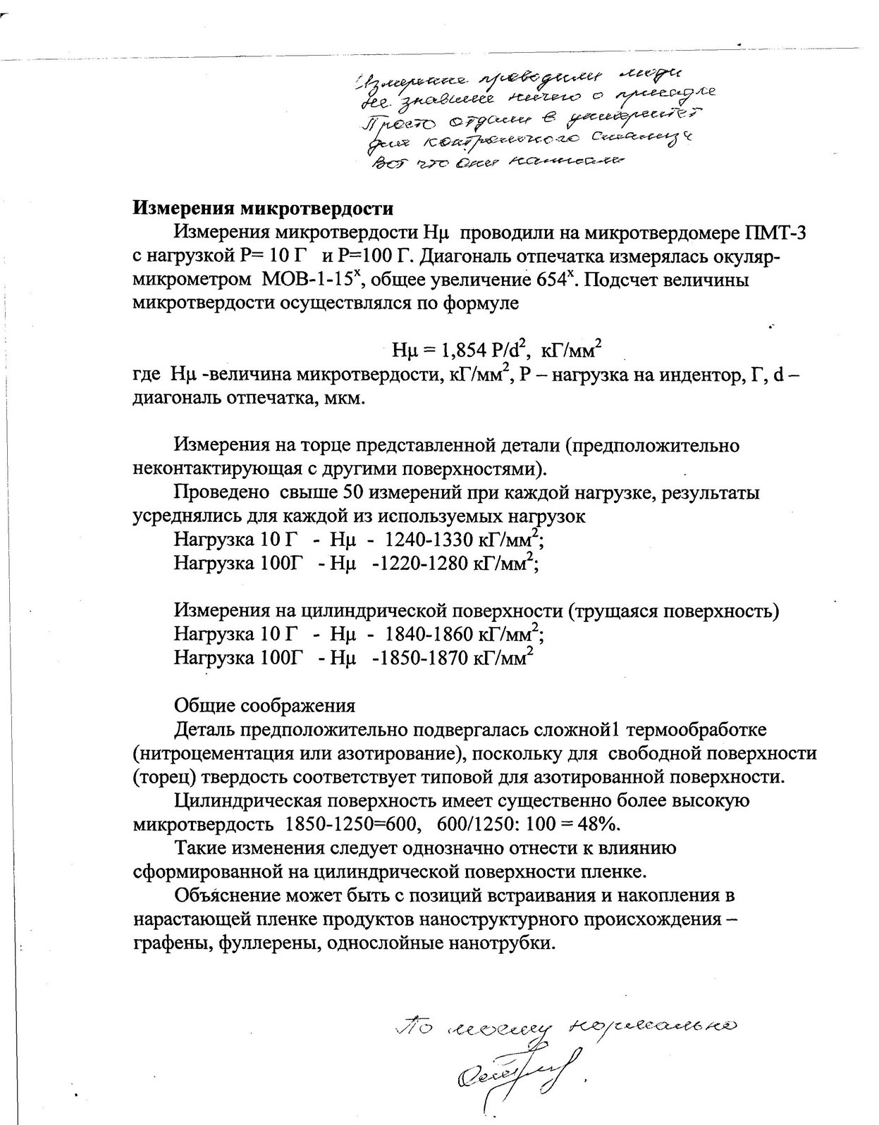

Ниже результат исследования детали, прошедшей обработку препаратом, содержащим Серпентинит, причем часть детали была обработана, а часть нет.
Деталь отдали без какого либо указания, что на была чем то конкретно обработана, тестирование проводилось вслепую:

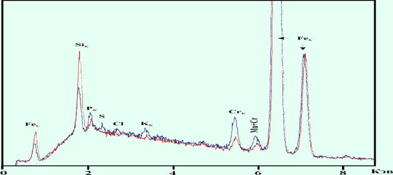

Нашел спектрограмму. "Полный цикл исследований по характеристикам МКЗС был произведён в
Японии, Токийским университетом «Васседа»."

Интересно, как 0.5-1.2 % кремния в сформированном слое может играть "большое значение"?
К слову, кремний в сформированном слое нашли только Супротековцы, ни в одном другом исследовании, в том числе "Трибомодификаторы на основе природных силикатов", содержание кремния не выходит за 1.6% по всей глубине и уменьшается от поверхности вниз, что говорит скорее о его включении, как примеси, чем основы покрытия.
Но это не значит, что не возможно создать такой состав, применяя который, в состав слоя будут включаться силикаты, вопрос в другом.
Высокое содержание кремния вместо углерода вряд ли добавляет плюсов покрытию.
Грубо говоря, сравните алмаз и стекло.
И даже в случае Супротека — сама поверхностная пленка, дающая эффект снижения трения состоит из чистого углерода!
Получается, что как только эта пленка срабатывается — необходимо повторить обработку, так как под пленкой уже совсем иной слой — смесь углерода с кремнием. Что в принципе Супротеком не отрицается, и рекомендуется постоянно добавлять трибопрепарат в масло. Регуляр ))
У покрытий, полученных в других исследованиях, весь слой состоит из углерода, характеристики поверхности стабильны вплоть до полного истирания слоя, а это крайне долгий процесс.
