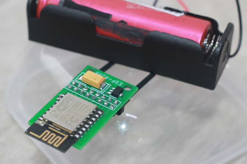

Китайцы продают ESP8266 за тех же 1,8$ (такая ардуинка с вайфаем на борту). В нее заливают прошивку, к примеру, отсюда wifi-iot.com/, и получают метеостанцию с управлением по вайфай и отправкой данных на сервера, с подключением датчиков и дисплейчиков, обновлением прошивки через веб интерфейс и прочими плюшками, wifi-iot.com/p/wiki/.
Если хотите покодить сами то для Arduino ide устанавливаете дополнение esp8266.github.io/Arduino/versions/2.3.0/ и компилируете скетчи под esp как под ардуино.
В режиме глубокого сна ESP потребляет 0,000075 А !

А я думал, что ESP8266 подключают К ардуино как отдельный модуль. Она что сама тоже прошивается и программируется? Сразу извиняюсь за подобные вопросы, только начинаю знакомится с этой тематикой.
Это только в первые пару месяцев после ее появления ESP8266 ею управляли ардуиной использую AT- команды.
Потом появилось ядро для Arduino IDE и и модуль стал самостоятельным.
Вот еще одно решение github.com/jeelabs/esp-link/releases
прошивка при которой модуль становится Wifi-UART хабом.
Вы отправляете/получаете команду в серийный монитор сразу на веб странице устройства., хоть за 6 000 км

С памятью вы классно пошутили, особенно если учесть что у ESP-8266 ее 512 килобайт а у ардуино 32.
и того 2$ esp 4$ экранчик и датчики по 1$
И проц у ESP8266 80-160 Mhz против 8-16 у ардуино, при той же цене.
Экранчик на ESP я прикрутил за 4 $
Поп оводу датчиков; 2 продода на I2C, один 1-wire на шину ds18b20 и один на DHT11
Если нет интернета то есп работает автономно выводя данные на экран, откуда какое то там обслуживание ?
gist.github.com/martinhol…22ca3cd04721bf13e54af63e7
Изучите вопрос прежде чем пугать народ
Возьмите вместо dht11 хотя бы dht22. А лучше сразу bmp280. Там все в одном. Если только температуру, тем более доя улицы, то лучше d18b20.
