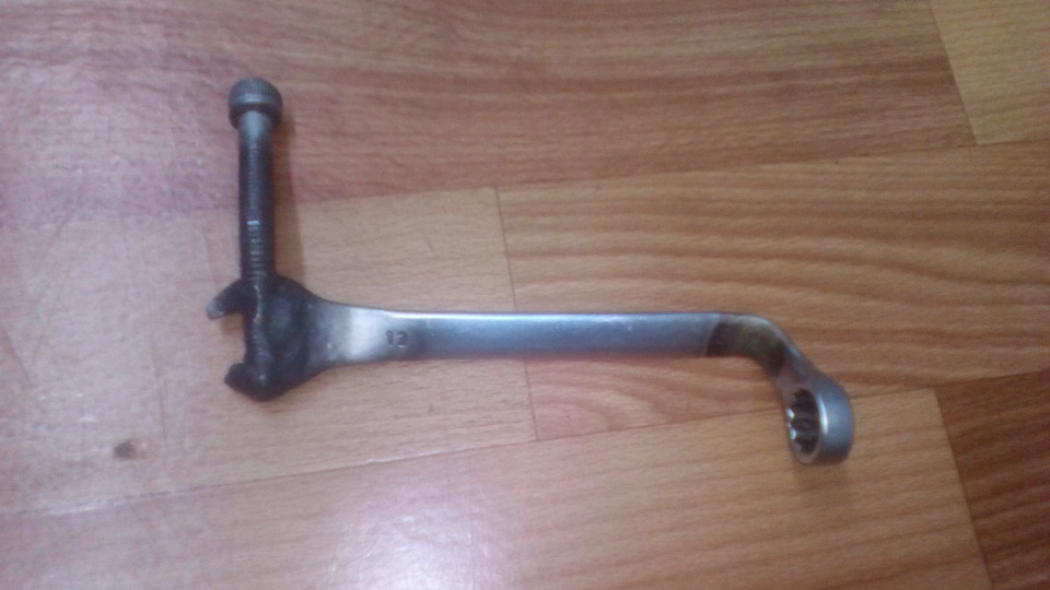

Вот фотография с другой стороны

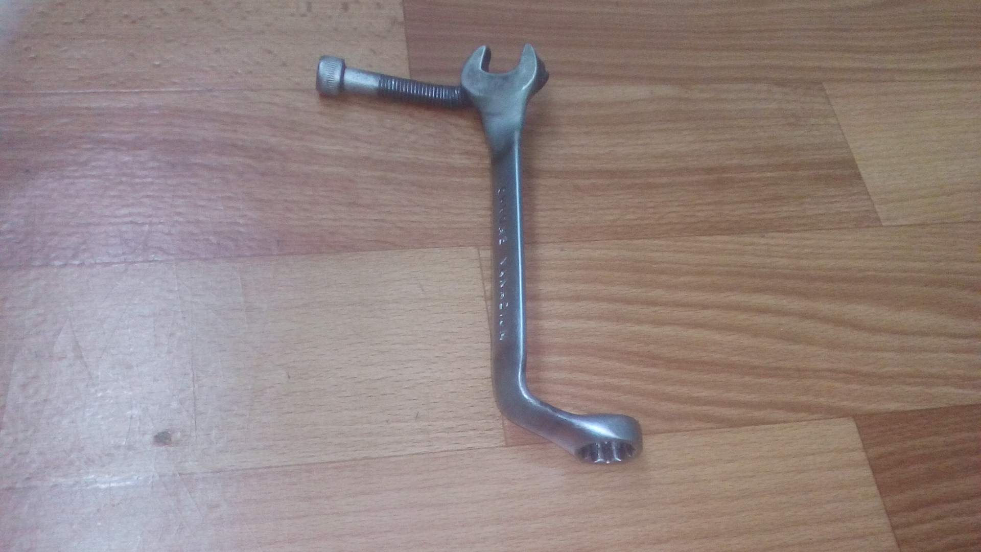

Вот такой ключик я взял что бы открутить и закрутить нижнюю гайку ТНВД Ивеко Дейли
Ключ 13?
ДА!

Обрезается накидной ключик на тринадцать приваривается удлинитель под мелкую трещотку и откручиваете

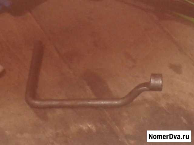

Я скажу больше, кореш на этих Ивеках "собаку съел" и у него есть самодельный ключ (на своей он им откручивал), но и им мы не смогли открутить, в итоге лишних 10 минут на снятие "навески", замена всех прокладок, нормально зажали ТНВД и из под навесного ничего не сопливило.

Вот такой нужен ключ.Я к боку головки приваривал стальной стержень и откручивать без проблем.Еще видел с накидного тоже переделывали.

Надо ниже насоса снять там толи вакуумник, в общем не помню что там установлено, либо изготовить гнутый ключ!
