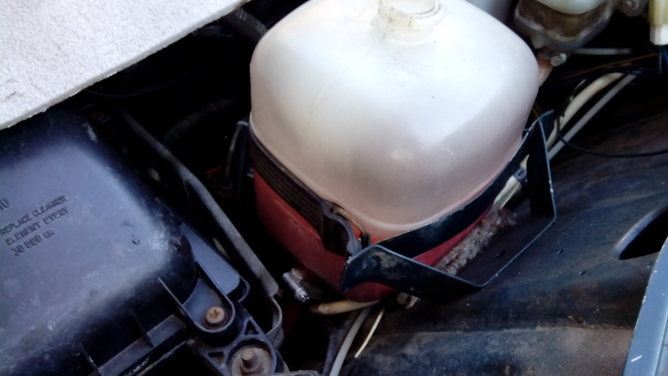

Изначально в машину был залит синий антифриз класса G11 и со временем жидкость поменяла цвет с синего на сине-зеленый, помутнела, на дне расширительного бачка образовался налет.

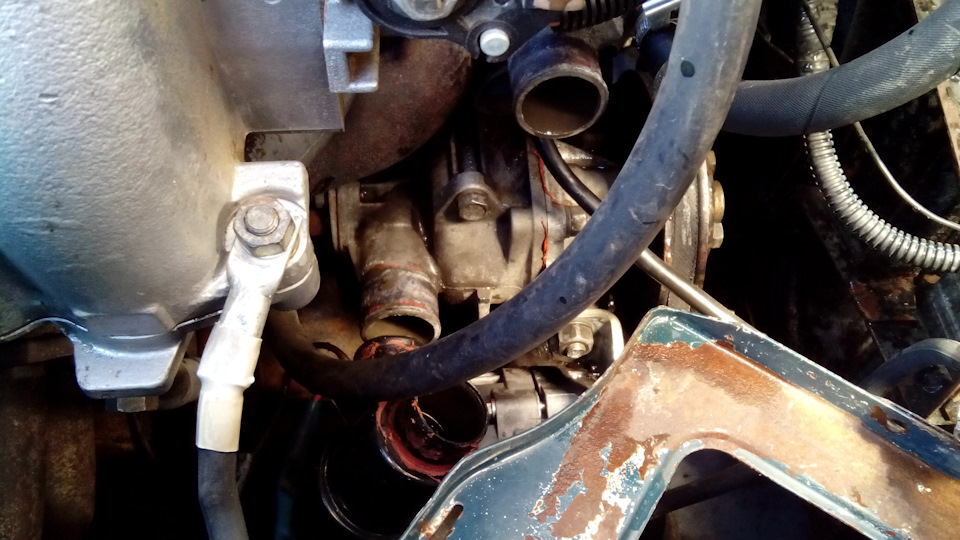

В нашем случае на двигателе вместо пробки установлен предпусковой подогреватель, поэтому просто снимем один из его патрубков.

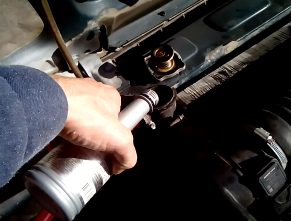

Затем закрываем сливные отверстия, заливаем промывку и наполняем систему водой.
Для лучшего удаления воздуха снимаем один из патрубков подогрева дросселя, пока не пойдет жидкость, и одеваем обратно.
Заводим двигатель и согласно инструкции даем поработать 10-15 минут, одновременно доливая воду и проминая верхний патрубок до прекращения выхода воздуха.

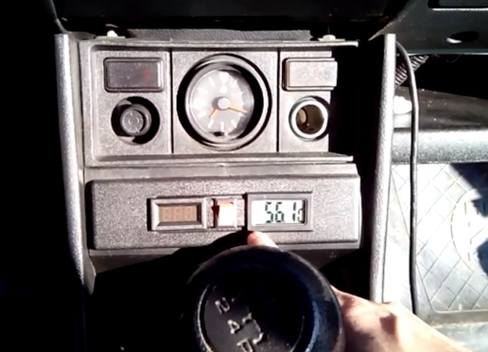

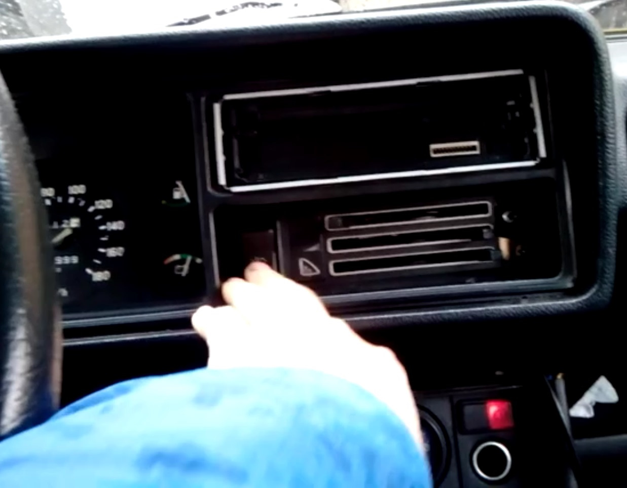

При этом включаем вентилятор отопителя салона на полную мощность и открываем краник для прочистки радиатора.

Еще раз промываем двигатель проточной водой, и дадим хорошенько стечь. Пока стекает, можно заменить изношенные и задубевшие патрубки (лучше менять комплектом).
В нашем случае это пара патрубков идущих к термостату, на одном пошла трещина, другой из-за потери эластичности пропускал жидкость, которая капала на генератор.

Когда воздух перестанет выходить, заливаем жидкость по горловину и закрываем крышку радиатора. Наполняем расширительный бачок выше отметки min.
