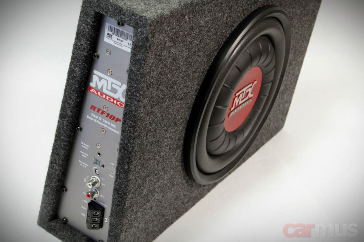

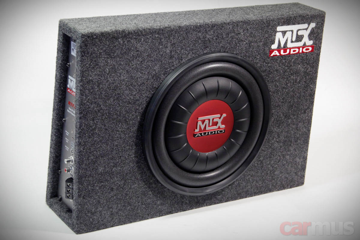

MTX RTF10P – это активный сабвуфер, т. е. в него уже встроен усилитель. Цена на сегодняшний день – 13300 рублей. Если что, есть ещё модель MTX RTF10AS – это обычный пассивный саб, он заметно дешевле, но речь сейчас не о нём. Размеры корпуса и у пассивной, и у активной версий – всего 34 х 48 х 13 см. Номинальный размер динамиков – 10 дюймов.
Усилитель встроен в боковую стенку, сама металлическая панель одновременно играет и роль радиатора. Во время работы сабвуфера она практически не нагревалась, что, в общем-то, неудивительно, поскольку здесь используется усилитель D-класса. Его заявленная мощность – 200 Вт (RMS, разумеется).

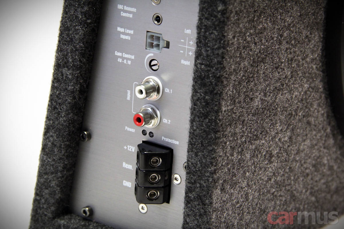

Саб можно подключить как через линейные входы, так и через высокоуровневые. Но нужно учесть, что из всех регуляторов тут есть только чувствительность. Регулируемых фильтров нет, зато есть встроенный с фиксированной частотой 80 Гц и крутизной 18 дБ/октава, так утверждает описание.

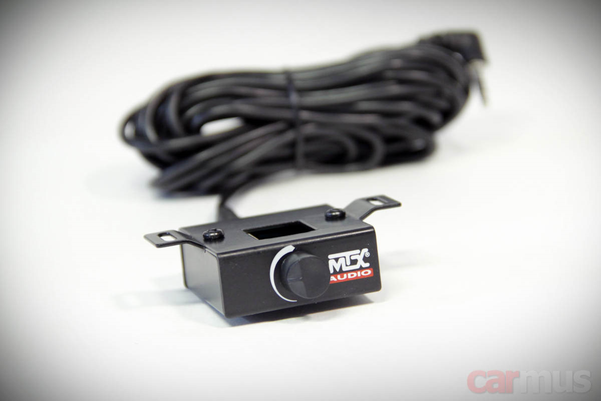

В комплекте идёт проводной пульт управления уровнем. Приятная мелочь – в нём использован инкрементальный потенциометр – ручка вращается с лёгкими щелчками.

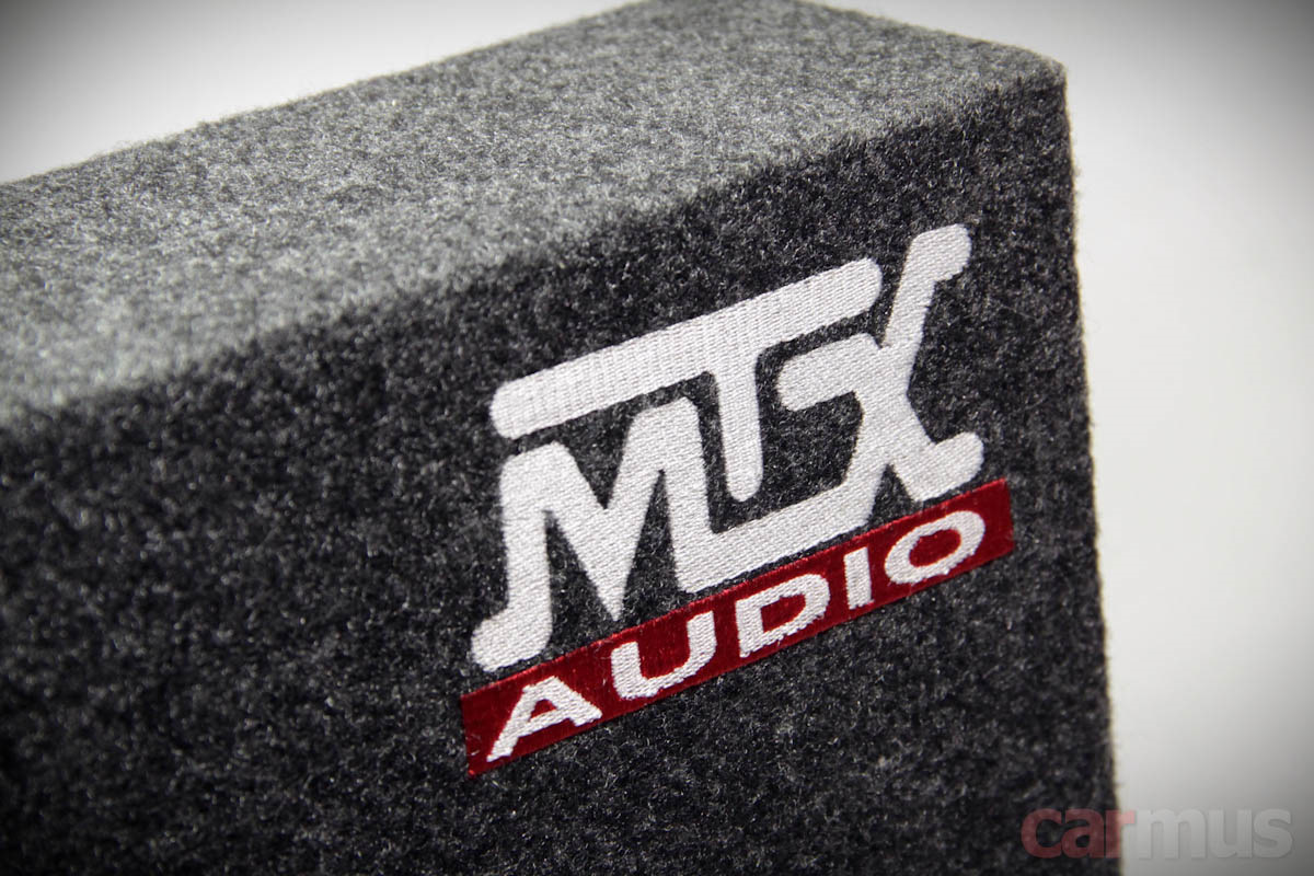

Корпус сабвуфера отделан карпетом. Материал простой и незамысловатый, но к его качеству претензий никаких, да и стыки все аккуратные. Лёгкий декоративный штрих – вышитый логотип.

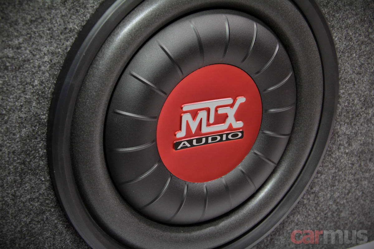

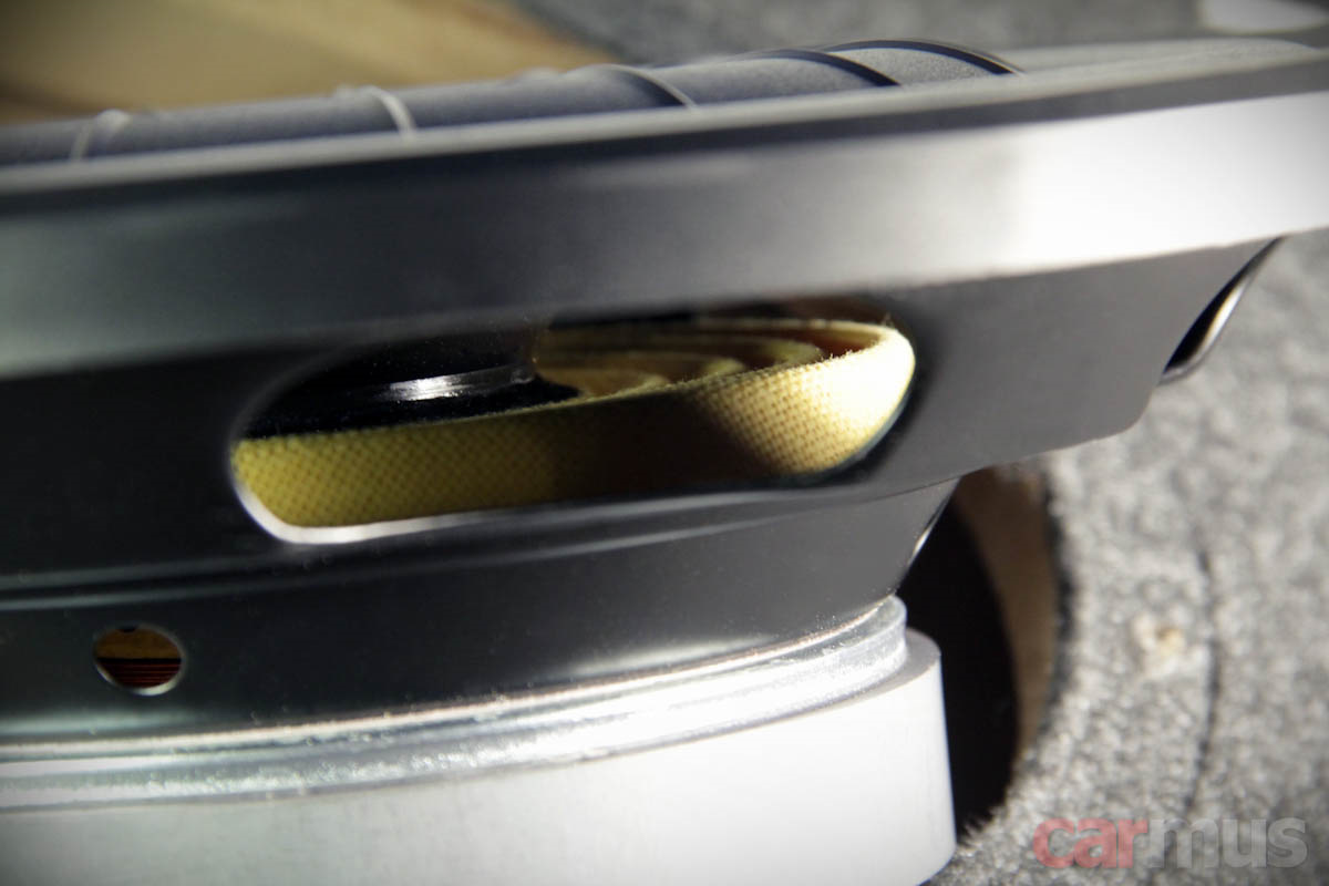

Теперь сам динамик. Пластиковый диффузор выглядит очень необычно. За счёт выпуклой формы с дополнительными рёбрами он получился необычно жёстким. Размеры верхнего подвеса из вспененного полимерного материала намекают на приличный механический ход. Но это ещё проверим.

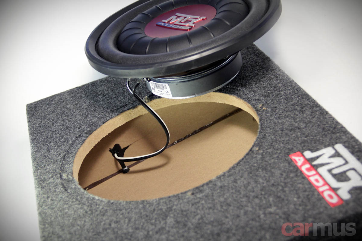

Не удержался, чтобы не забраться внутрь корпуса. Оказалось, что он выполнен не из традиционного ДСП, а из МДФ толщиной 16 мм. Все швы пролиты герметизирующим компаундом. Наполнения внутри не предусмотрено. Усилитель помещён в отдельную секцию, которая герметично отделена от основного объёма.

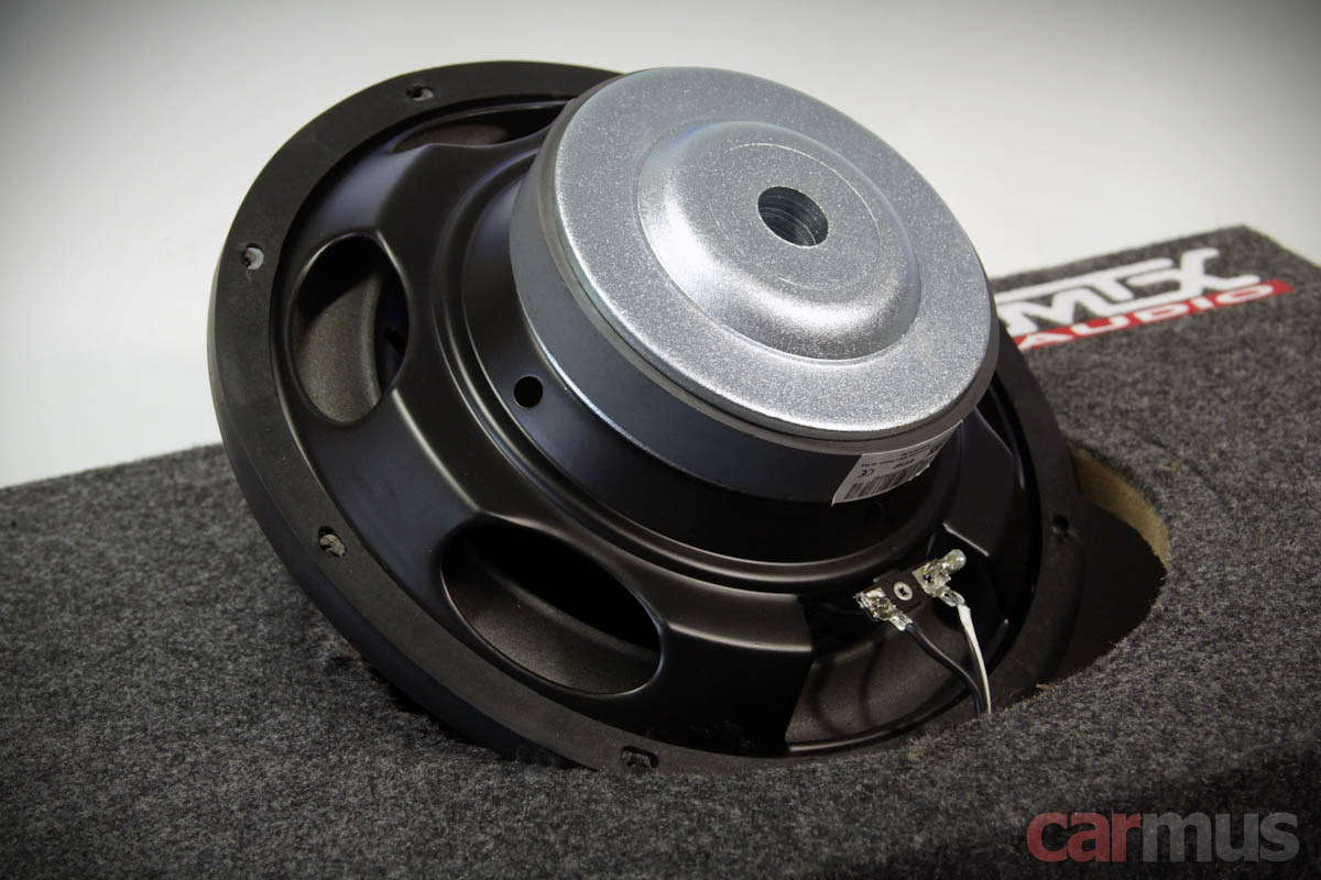

Магнитная система имеет осевое отверстие, что поначалу показалось немного странным – в плоских конструкциях от него как раз стараются избавиться. Однако при более внимательном изучении стало понятно, что даже в таком корпусе позади динамика хватает места, чтобы отверстие не перекрывалось.
До самой катушки добраться сложновато, так что о линейном ходе можно судить только по описанию – оно обещает 16 мм (скорее всего, от края до края, а не в каждую сторону). Для плоского динамика, зажатого в тесный корпус, кстати, это совсем немало. Что же касается механического хода, то он явно больше этой величины – тут действительно нужно отдать должное разработчикам динамика.

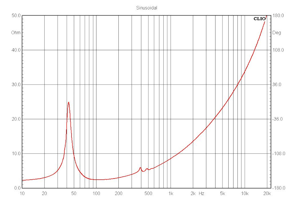

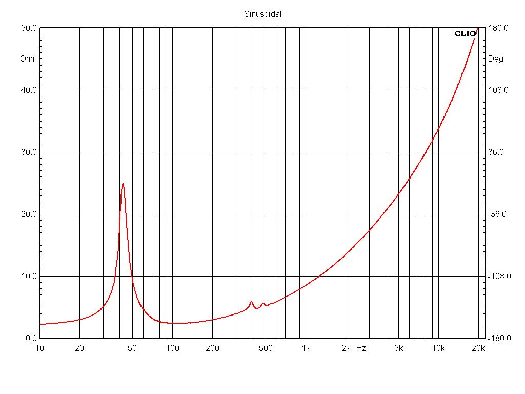

Раз уж всё равно достал динамик, измерил его параметры. Аккуратно отпаял провода, идущие к усилителю, подключился к измерительному комплексу.
Кстати, на самом динамике есть наклейка с указанием именно активной модели – MTX RTF10P. Так что ручаться, что в пассивной модели MTX RTF10AS динамик точно такой же, я не могу. К тому же пасивный саб заявлен как 4-омный, а тут динамик явно имеет более низкий номинальный импеданс.
Измеренные параметры:
Fs (собственная резонансная частота) – 42 Гц
Vas (эквивалентный объем) – 25 л
Qms (механическая добротность) – 7,48
Qes (электрическая добротность) – 0,65
Qts (полная добротность) – 0,60
Mms (эффективная масса подвижной системы) – 88 г
BL (коэффициент электромеханической связи) – 8,5 Тл м
Re (сопротивление звуковой катушки постоянному току) – 2,0 Ом
dBspl (опорная чувствительность, 1м, 1Вт) – 86,6 дБ

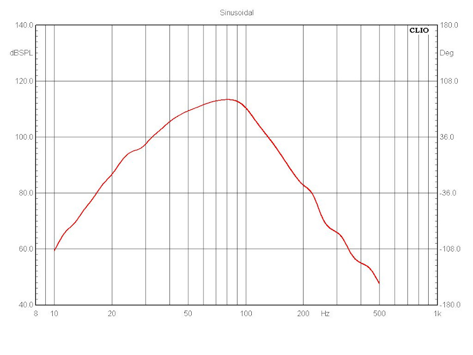

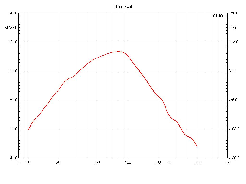

Для интереса измерил АЧХ сабвуфера. Поскольку саб имеет закрытое акустическое оформление, то кроме динамика здесь ничто не излучает, и можно снять характеристику в "ближнем поле" – на нижних частотах такое измерение вполне достоверно.
Важно отметить, что это АЧХ именно без учёта салона автомобиля. В салоне же на частотах ниже 60-70 Гц обычно начинается подъём. Так что на деле можно ожидать очень даже неплохую и достаточно ровную результирующую АЧХ.
