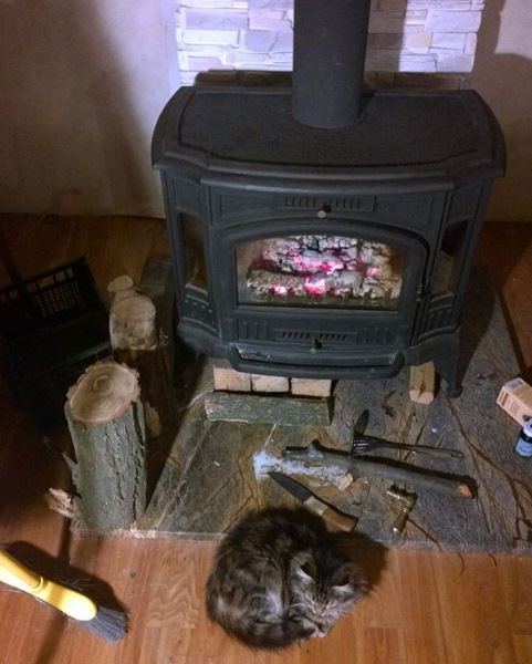

у меня камин кассетного типа, т.е. массивный чугунный корпус, спереди дверь с большим стеклом. Все отлично. Предлагаю посетить специализированные магазины торгующие печами и каминами — скорее всего у них можно купить такое стекло.
