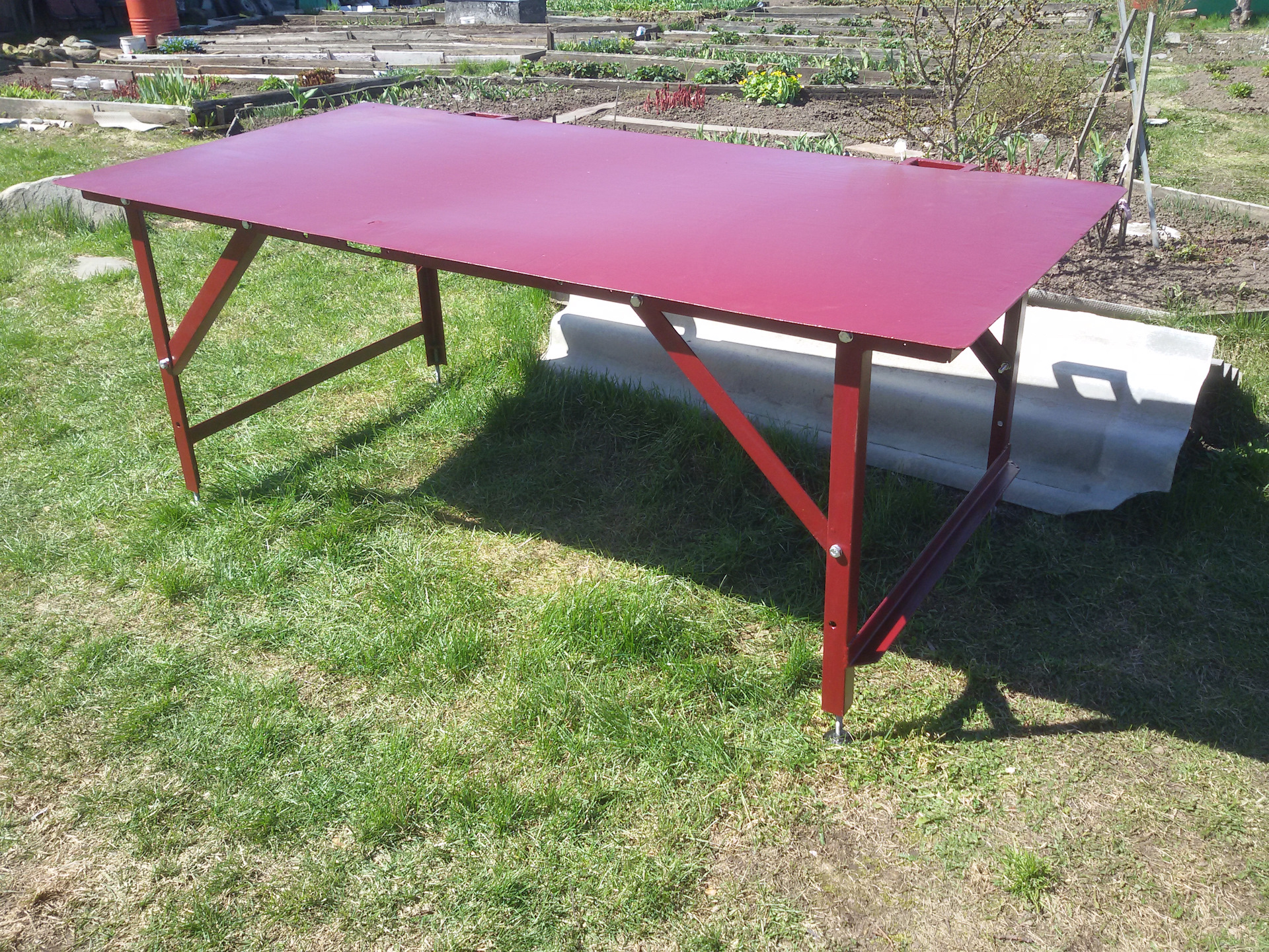

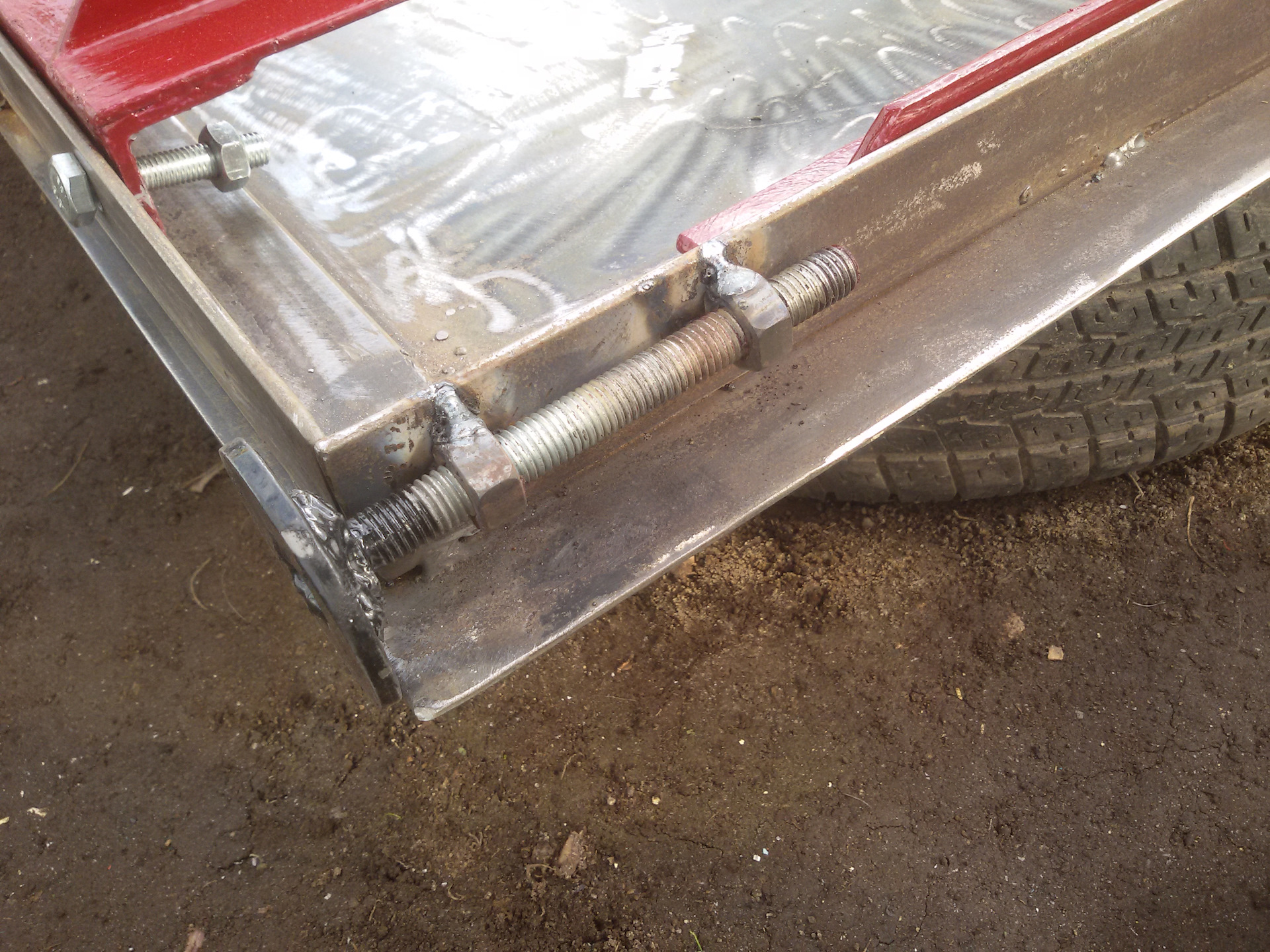

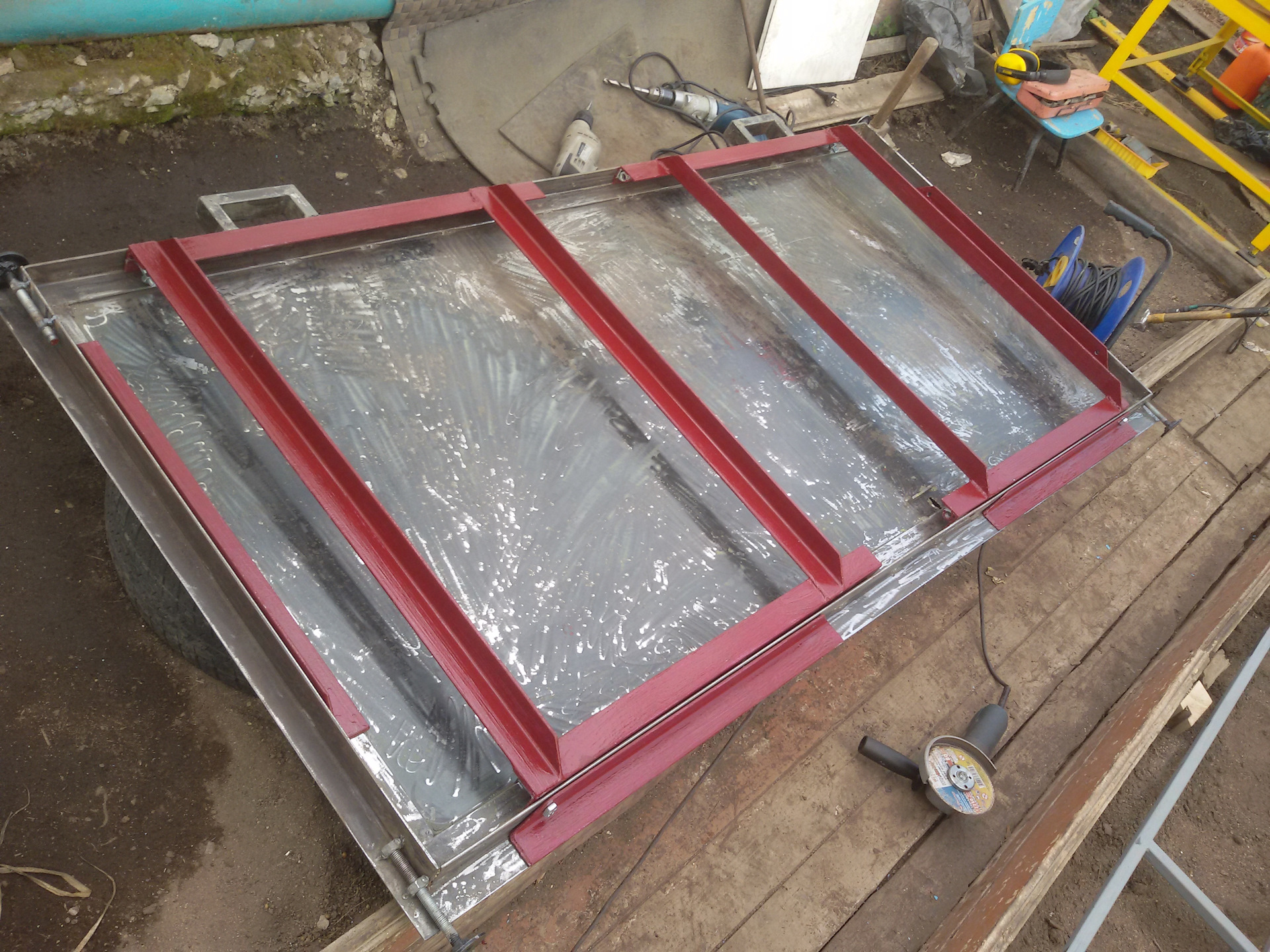

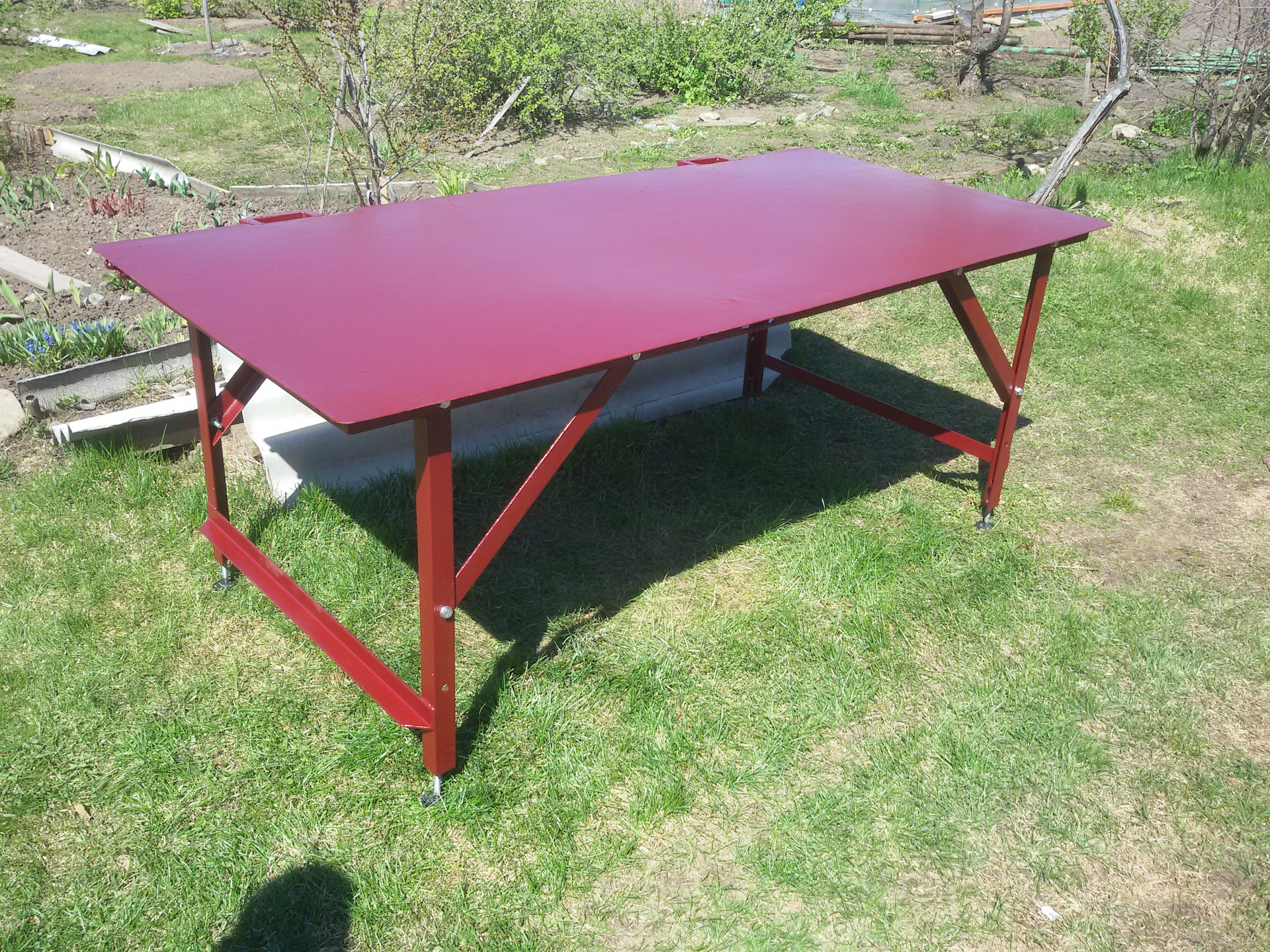

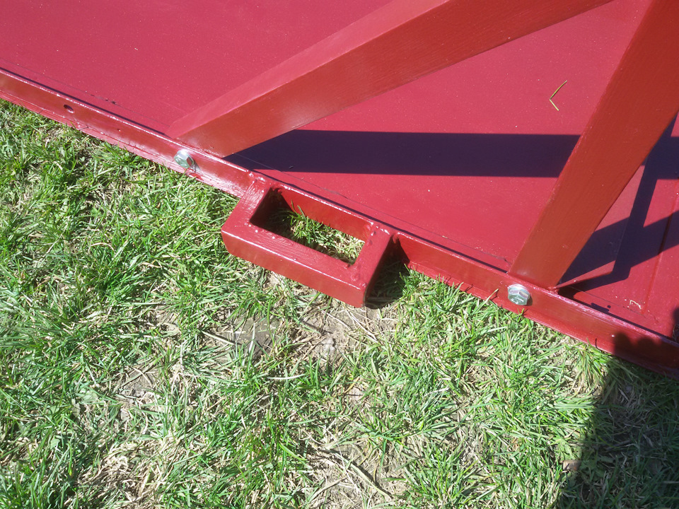

Накулибнечал я тут себе в отпуске стол для всякого рода работ в гараже и на свежем воздухе. За основу была взята обычная металлическая дверь, производства 90х. Лист железа и 4 уголка да дырка для замка. Найдена на улице в гаражах. В начале ее прибрал в качестве металла, а после возникла идея ее использовать.

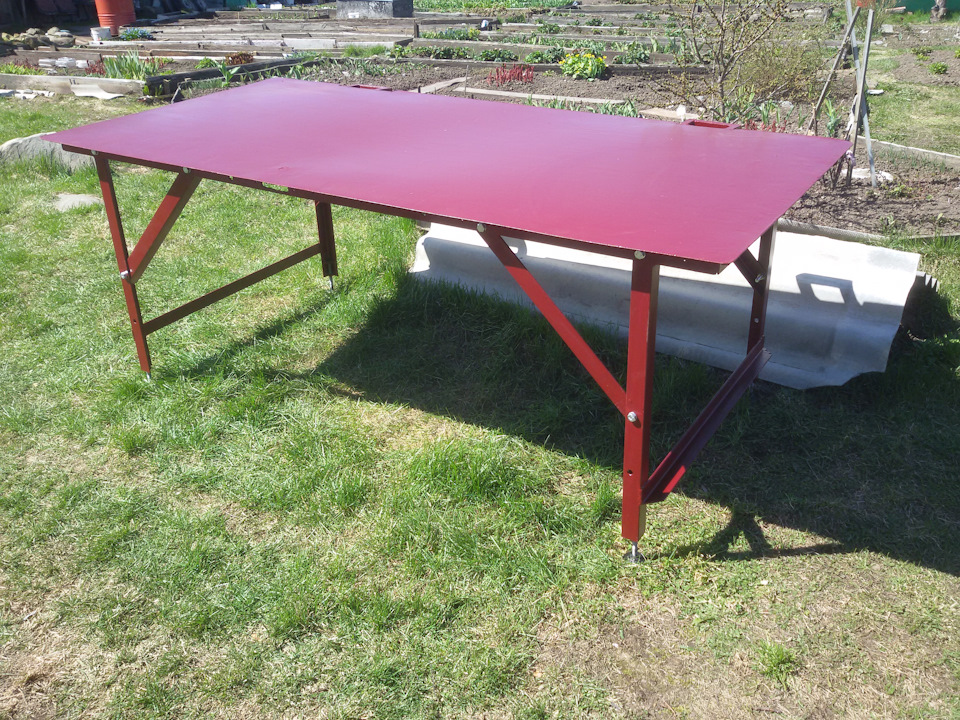

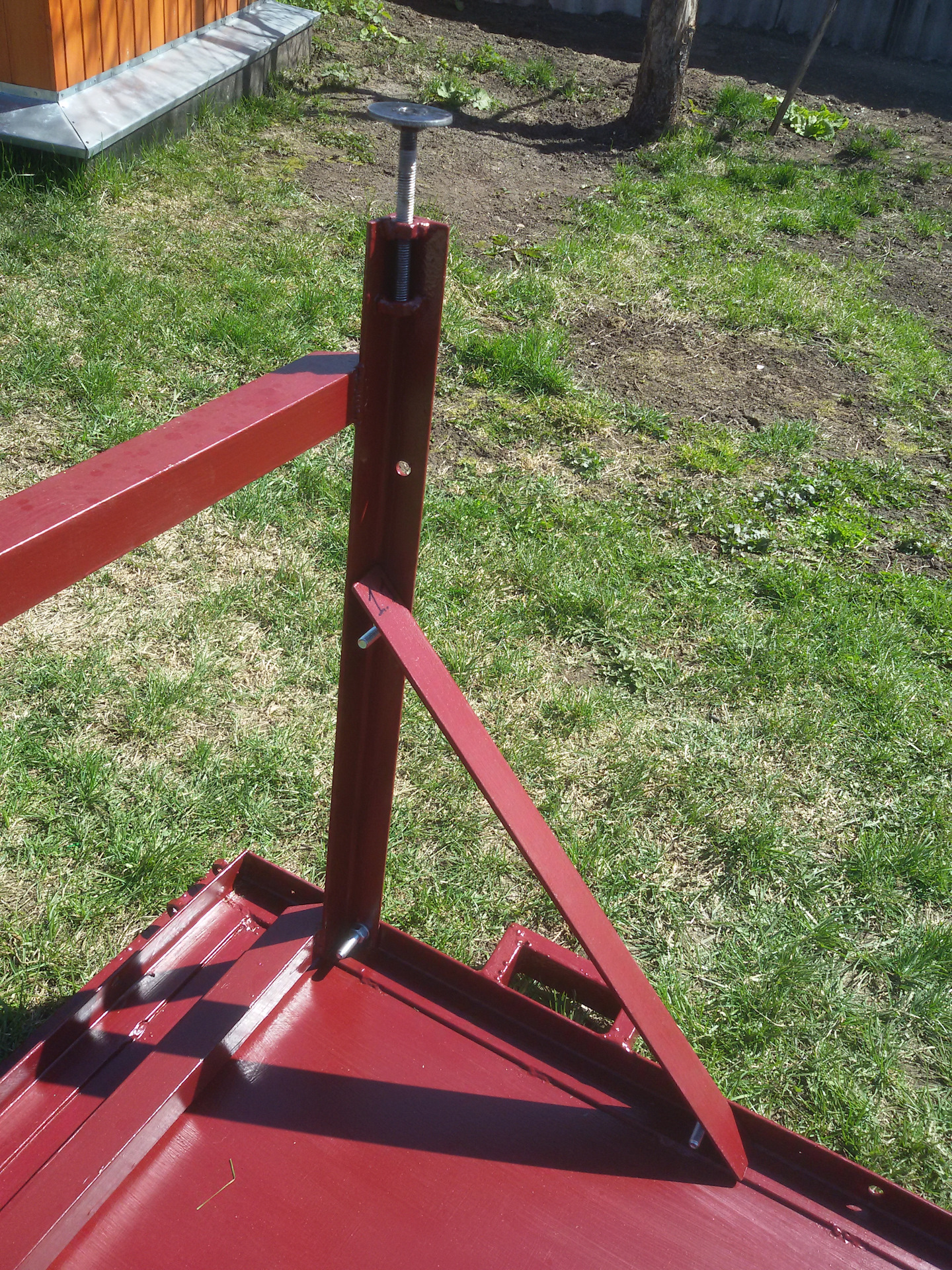

Конструкция проста. Столешница дверь. Две рамы и четыре укосины выполнены из уголка 40х40. 2 рамы сварные. Собрана конструкция на 12 болтах 24 шайбах и 12 гайках.

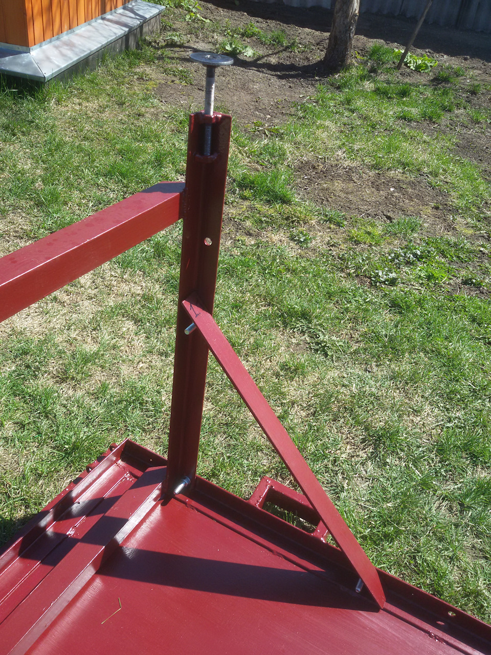

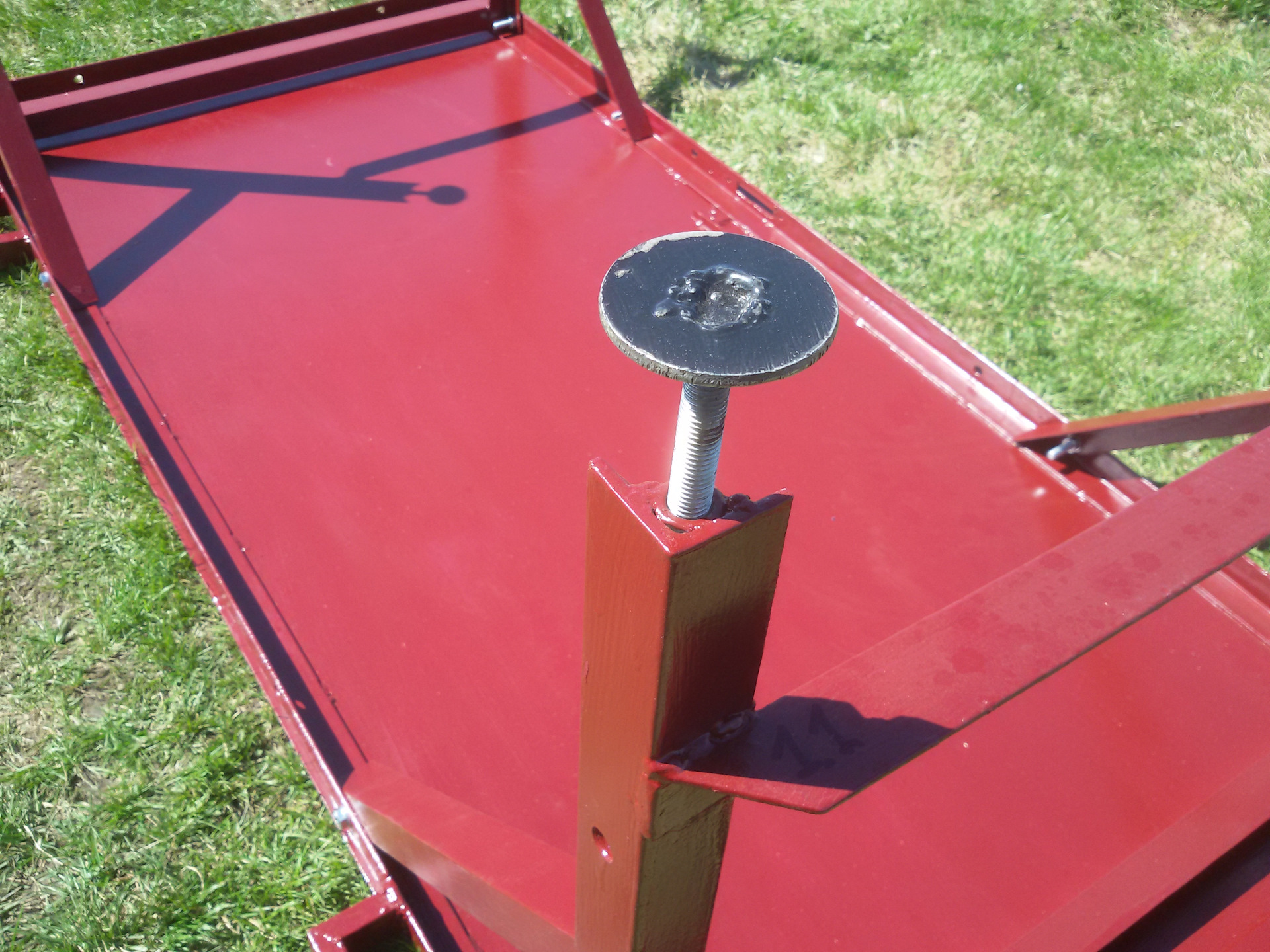

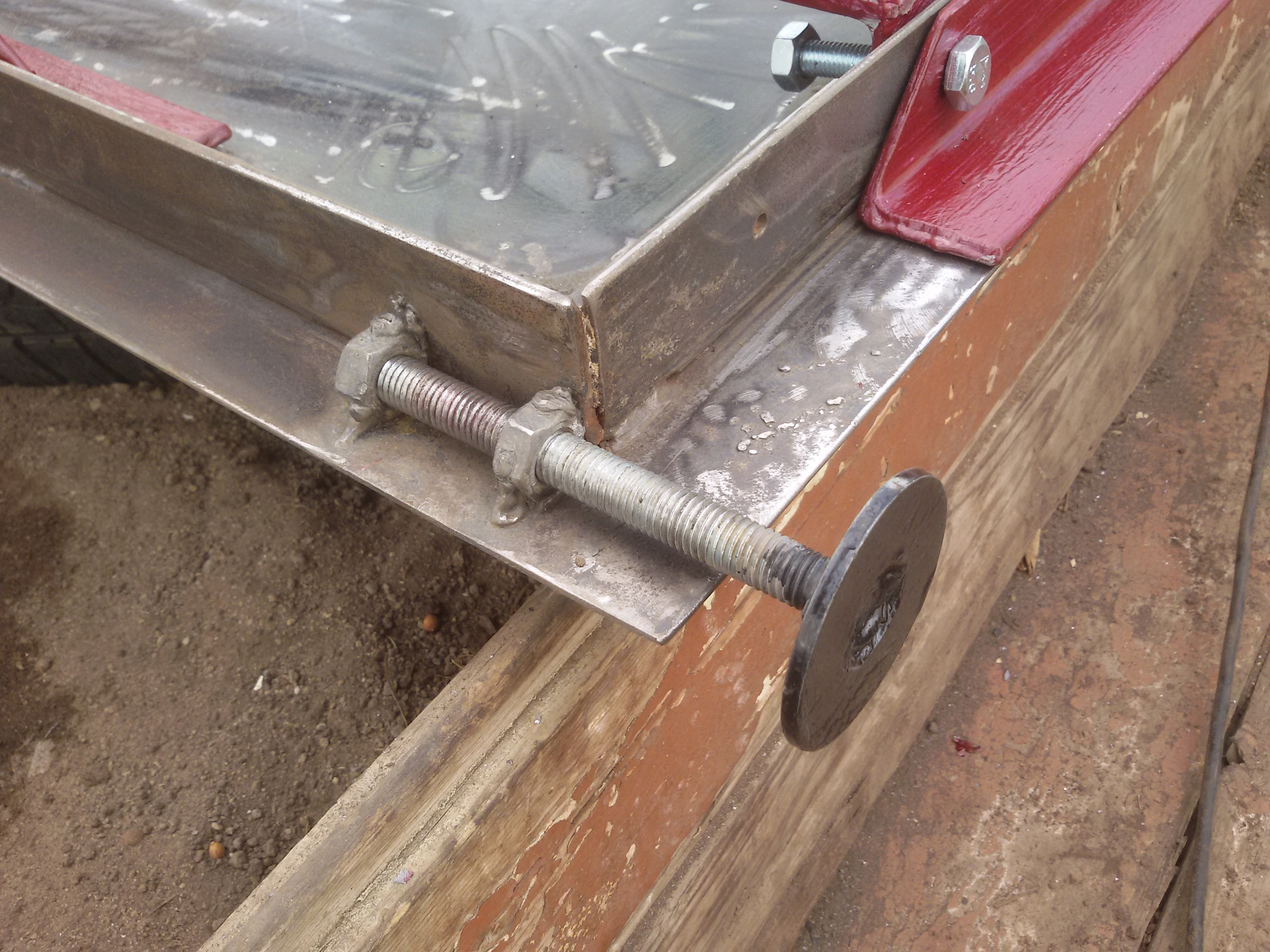

Для удобства регулировки уровня сделаны 4 регулируемые ножки. Использовано 8 гаек 4 болта и 4 крупные шайбы.

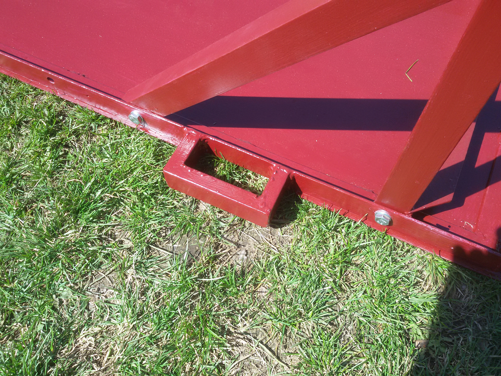

Дополнительно было приварено 2 ручки для переноски и закрепления собранного стола.
В собранном состоянии стол будет выглядеть примерно вот так и на зиму будет ставиться за беседку. Для этого будут выкручиваться регулировочные ножки из рам и прикручиваться на новые мечта к самому столу, тем самым столешка будет всегда на весу.
Две другие регулировочные ножки просто прикручиваются к столу и нагрузки не несут. Эти регулировочные ножки-винты в собранном состоянии не влазят в столешницу.

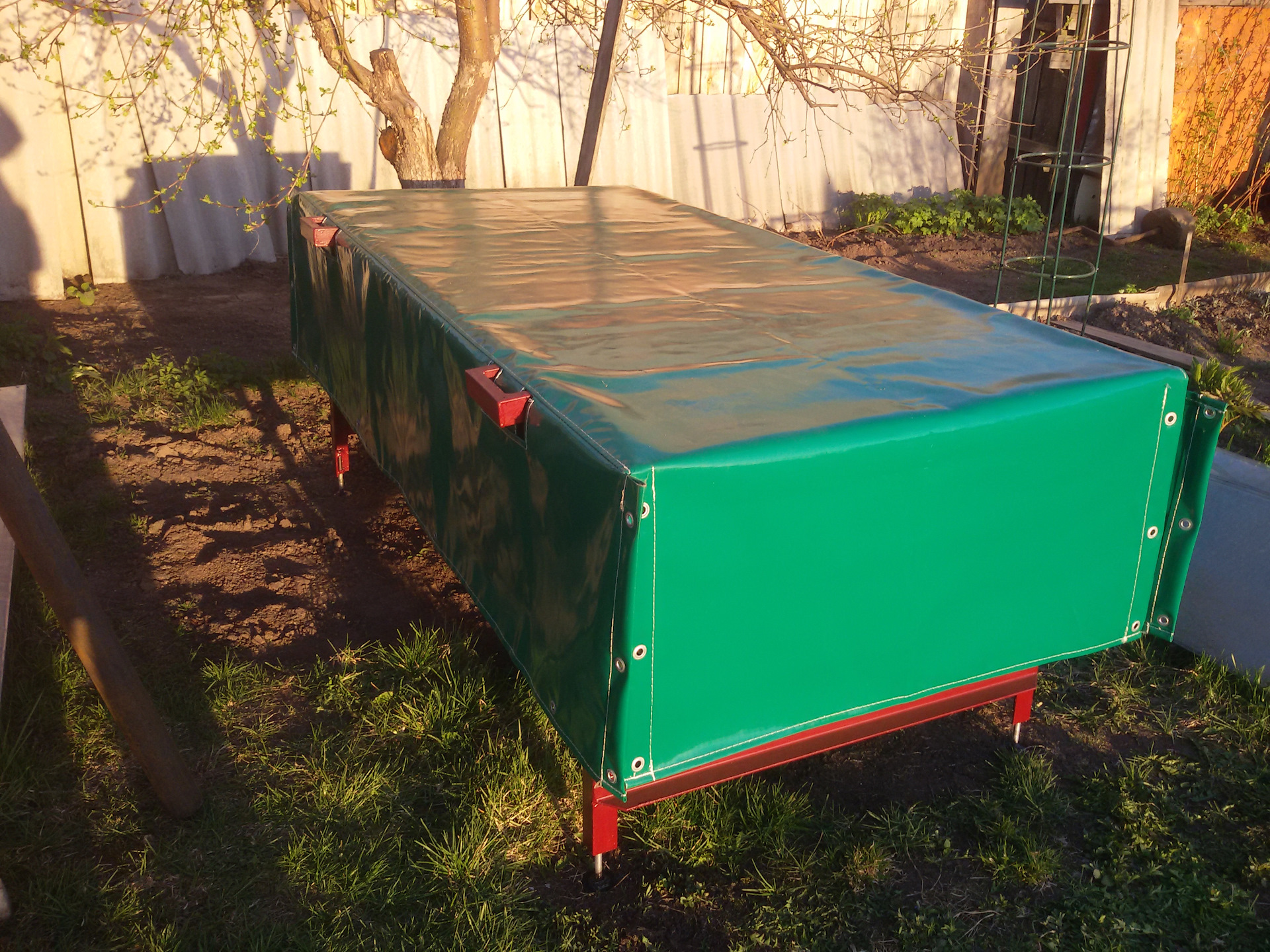

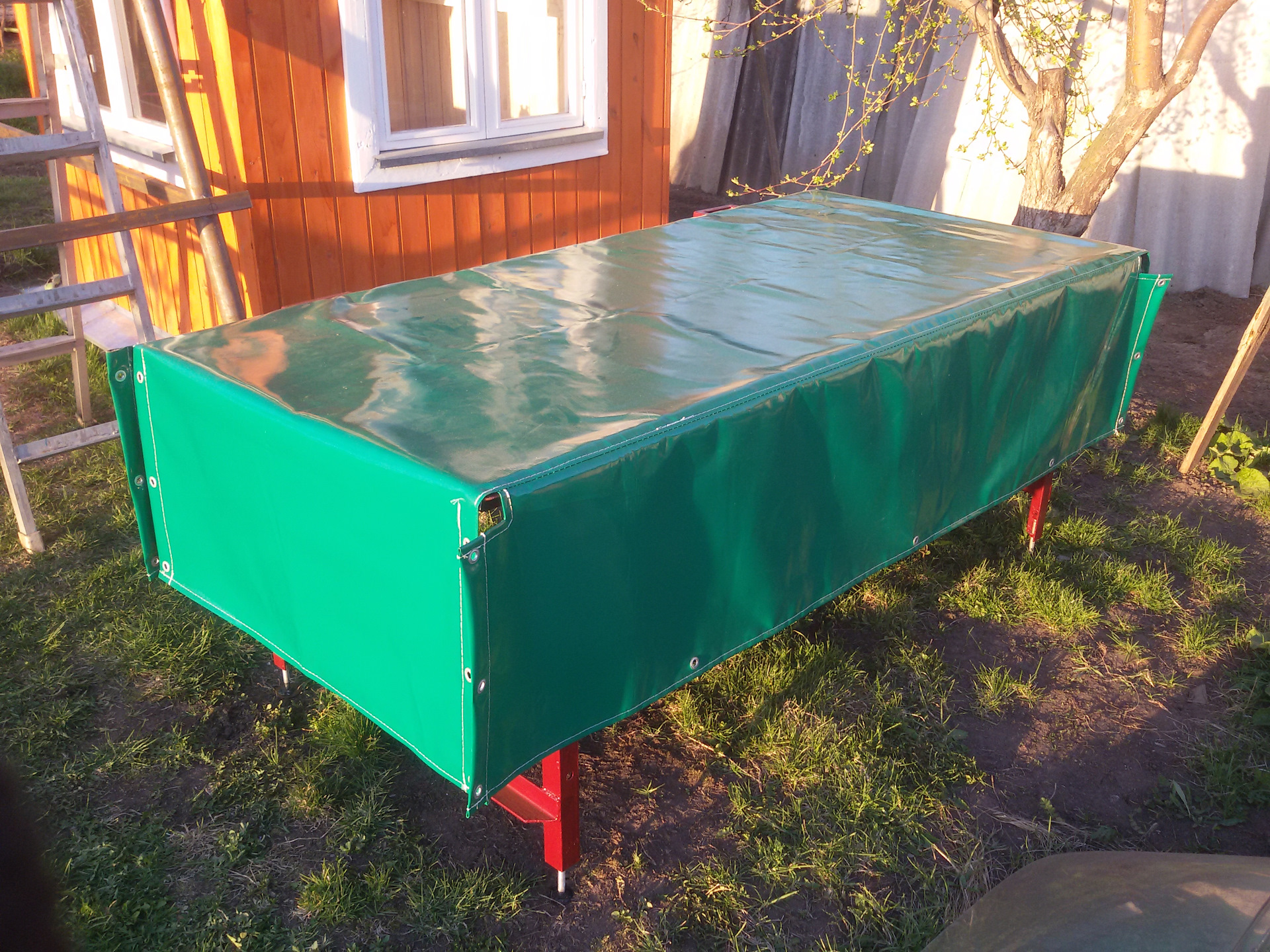

Т.к. стол стоят на улице заказал тент.
Стол получился очень тяжелым но 2 мужика его нормально переносят. Если будет напрягать его вес, приделаю колеса ;))).
Делал его долго т.к. просушивал несколько слоев грунта и краски.
Малиновый цвет был выбран случайно. Хотел взять коричневый чтобы ржи не было видно, но подсунули малиновый.
Может кто-то видел его у меня в блоге. Выложил его сюда не ради лайков. Хочу чтобы мое детище кого-то из Вас натолкнуло на правильные мысли и решения.
Всем удачного творчества. Спасибо за то что прочли мой опус.

Стол хорош, но как раз в этом году переделывал металлическую дверь на калитку для забора, в одного пришлось с ней возится. Так вот вес этой двери меня ни разу не порадовал. Если тебе придется по каким то причинам передвигать его, то тебе не позавидуешь.
А с другой стороны, верстак должен быть прочным.
Согласен. Таскать его только вдвоем. Он пока перемещается по участку. Но думаю скоро займет свое окончательное место.

Не могу оценить столярные столы по ссылке ибо с деревом работаю не профессионально. Но как правило работая с деревяшкой работаешь с большими вещами. Столы маленькие. Но даже дело не в этом. Мое изделие нестационарное. И самое главное это цена. Столешка бесплатная, а на остальное я потратил тысячи полторы. Ну и плюс свое время.

Нет но тяжелый! Но вдвоем его спокойно переносим. На нем не очень удобно заниматься деревяшкой, но я на нем варю пилю и т.д. Если идет дождь весь инструмент закидываю под стол.

У нас в семье я по металлу а родственник Евгений по дереву. Его этот стол не устраивает т.к. в него нельзя вкрутить саморезы для упора ну и сверлить его. Болгарка сварка для него в самый раз. Назвал его верстаком не потому что он стоит в гараже. В деревне все делаю на улице. Итак вся жизнь в помещениях. Стол откидной в гараже еще явлю миру для гаража когда доделаю.
