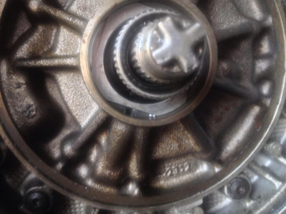

проблема началось с капелек под машиной
в сервисе определили скорее акпп AL4 DP0 (так как масло 71141 желтое и уже к этому времени без запаха) слили за 25ткм слилось 2.5л из 3 за год
поменяли все сальники левый правый, акпп вала насоса и задний коленвала, собрали
залили масло завели и сразу сильно течь струйкой на пол
заглушили. разобрали сальник на месте! ( при замене сальника на валу насоса немного верхюю борозду 3мм шириной 1.5 см сбили мля
ставили и снимали каробку тоже не очень аккуратно.
не хотелось щяс по 10 раз снимать ставить думаю замена сальника не решит проблему.
Помогите советом добрым?!

Когда извлекли старый сальник под ним металлическая пластинка была? Если да то ее можно не так поставить, со смещением и она закроет слив дренаж и в следствии будет избыток давления и затем течь
Правильно будет когда она стоит так как на фото
Изза чего провернуло спльник?
Сняли крышку. Ггворят вот виновник
вообщем поставили (по их утверждению сальник типа Cortecо чуть больше) родной PSA и та же песня ((((((((((((((((((((((
видимо вал с насосом менять (((
Кортеко хорошай фирма, а забивать сальник лучше через оправку.
если перебить сальник насоса глубже, то во многих акпп перекрывается слив дренаж, вот и всё.
скорее всего это и было так как сальник забивали резиновым молотком. те все такие без последствий можно заменить сальник и все
потому как сказали что вал на месте типа все ок… склоняют что Corteco немного другой хотя бился по базе (и как знаю оригинал и кладут Corteco)

трещина вряд ли скорее или сальник или втулку насоса провернуло.если сальник вина мастеров .если втулка то за недосмотр снять поставить должны бесплатно а менять втулку к коробочникам

Если сальник масляного насоса АКПП даже слегка задрали, то будет течь. Уже проверено неоднократно. Меняй сальник, проверь втулку и аккуратно сажай бублик. Не надо его с разгону с дури туда запихивать.
не задрали корпус куда вставлеяется сальник край один кайму
сальник, бублик, втулка насоса.
Трещину в бублике ищите в месте сварки втулки, которая садится на первичный вал.
Млиин я тоже думаю про втулку!а из за чего могли деформировать при снятии установки?
У меня ребята делали такую работу после капитаки АКПп гранты.Через 10000 потек сальник. Сняли а там втулке хана. поменяли уже пол года прошло и все гуд у клиента
щяс сыканет скажу чтоб меняли втулку
