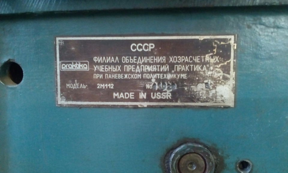

2М112.

В18. У меня такой же. Коммунарас, 94 год. Написано на нем именно так.

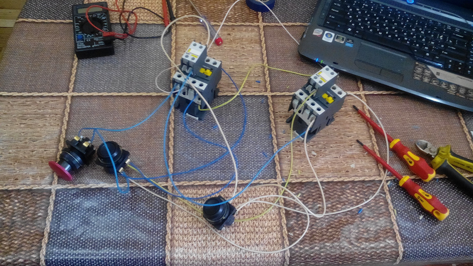

Схема реверса на 220 вольт с "защитой от дурака", добавить рабочий конденсатор.
механическую блокировку ещё надо.
а лучше было взять готовую сборочку из 2х контакторов и механической блокировки, называется "РЕВЕРСИВНАЯ СБЛОКИРОВКА".
Для каких целей?блокировка через контакты пускателеи.пока стоп не нажмешь.то в другую сторону не запустишь
например, один контактор пригорел, и тут же включился 2й. Получите-распишитесь меж-фазное КЗ
Как? Блок контакт этого пускателя тогда будет разомкнут и цепь управления второго пускателя .которая проходит через контакт залипшего. Не сработает.
контакты подпружинены. Хода может хватить для замыкания НЗ доп-контакта. Механическую блокировку не дураки придумали
Как бы хода разные.сперва отходят главные контакты.а затем остальные. Так сделано на всех нормальных пускателях.
Механическая блокировка используется когда включение идет напрямую при воздействий на пускатель.есть такие коробки.
Также когда блокировка собрана на кнопках.это применяется на пто. И других подобных.если пускатель не имеет других контактов
А здесь механическая не имеет смысла.хотя лишней не будет. Я себе в такой станок ставил сборку 111 пускателеи с реверсом на одной пластине и механической блокировкой.блокировку удалил чтобы никогда в электрику больше не лезть.тк редко.но бывает.что она изнашивается.ломается.залипает.хотя зависит от ее исполнения.
Когда в -20 и далее придется провести полдня на кране в поиске проблемы и вопрос окажется в мех.блокировке пускателя.то летит эта блокировка с этого крана очень хорошо:-) у меня так было
реверсивные сборки, на приводАх или в АВРах никогда не управляются механически. Более того, в реверсивных сборках, помимо механической блокировки, есть ещё и штатная электрическая взаимная блокировка.
У меня на работе есть три вентиляции. Управление кнопками.но пускатели стоят в пластиковых коробках.на них кнопки.кнопка давит на подвижную часть пускателя. Видел похожие с реверсом.

Электроблокировка есть всегда.механика как дополнение

Такой же у меня, завода Kommunaars, Riga :)))

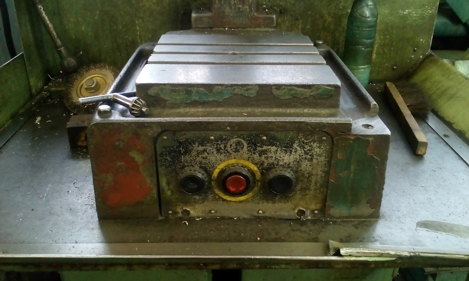

в вынутом поддоне — 2 пускателя для реверса двигателя. Левая кнопка — пуск против часовой, средняя стоп, правая — пуск по часовой. Вот и всё.

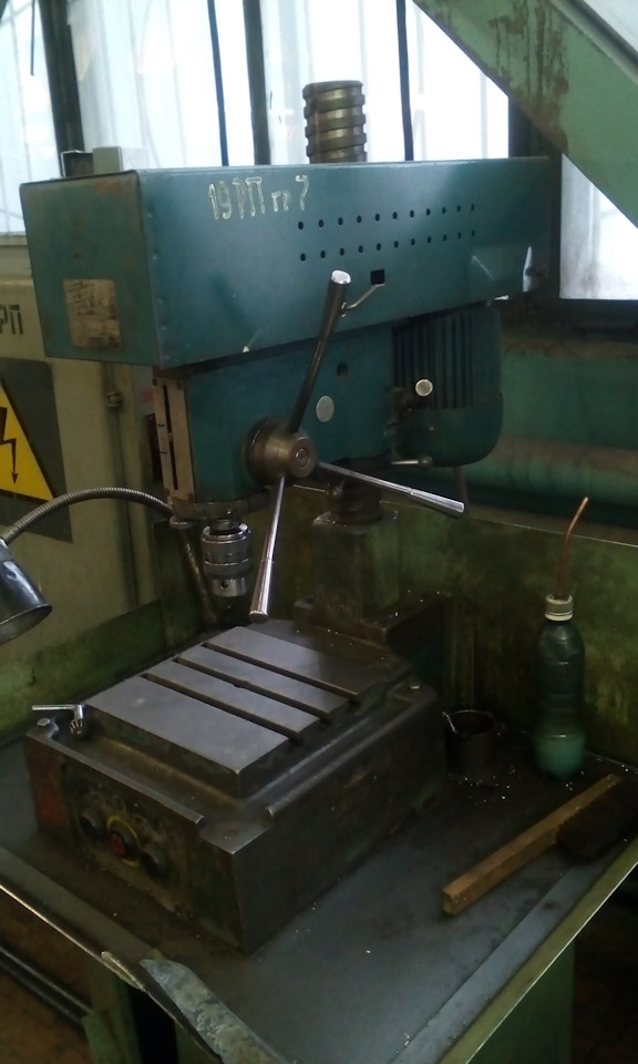

Вроде 2М112

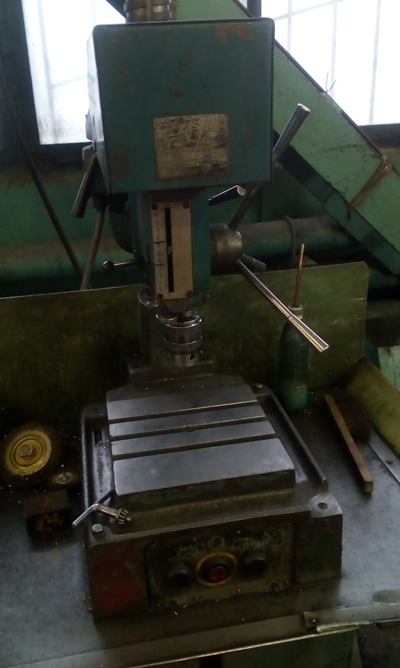

Сверлильный станок 2м112
как фонарь закреплен ? можно фото с той стороны
Под опорой колонны скорее всего. Я в свой буду ставить в отверстие внизу шпиндельной бабки. Между пинолью и колонной. Там квадратное отверстие — как раз под потолочный светильник. ну и опять таки на него можно подать 12 вольт, чтобы не заводить на бабку — 220.
фото потом пришли

Он просто прекручен к основанию верстака
