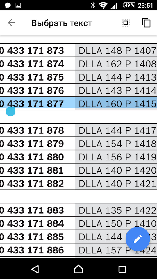

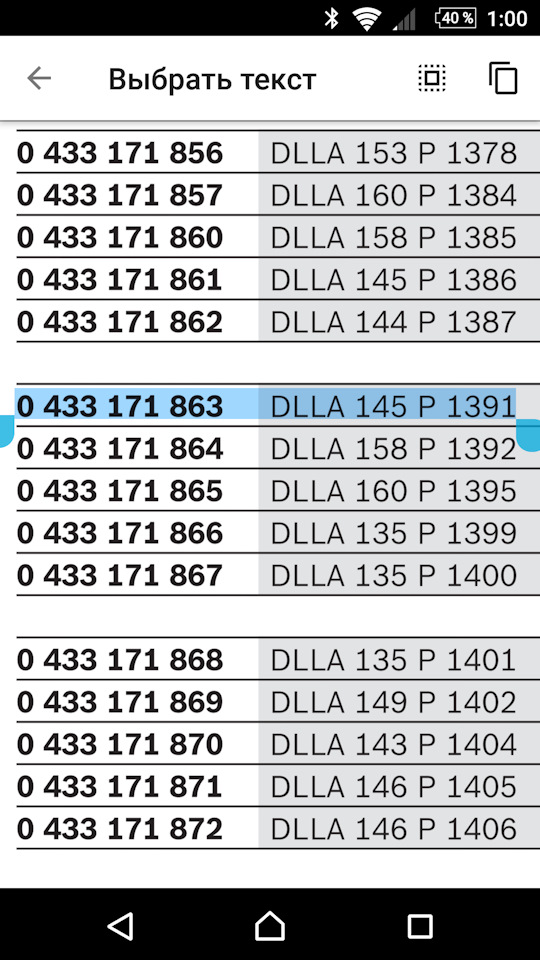

DLLA145P 926 0433 171 616 CP DLC 5x0,175x145° Nozzle CR
DLLA145P 1655 0433 172 016 CP DLC 8x0,200x145° Nozzle CR
DLLA145P 1686 0433 172 033 CP DLC 7x0,165x145° Nozzle CR
DLLA145P 2168 0433 172 168 CP DLC 7x0,155x145° Nozzle CR
Вот что нашлось на замену стоковым. Первый сток написан.

привет! я себе ставил форсунки от М57 3.0D простого, но распылители были с такими же характеристиками как у 535 кроме угла распыла! Я их такими купил, с новыми распылителями! Делали их в Bosch Service, здесь в Англии, может стойт позвонить в Bosch Service тебе и узнать если тоже могут такие же сделать тебе?! Удачи! Затея хорошая!
А номера распыла нет?который у тебя стоит
на соплах есть такие коды
685
1067 С
