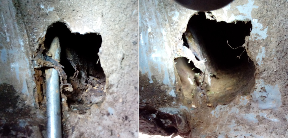

Так вот, обрабатывал им неоднократно очаги появляющейся ржавчины в течении года как снаружи, так и внутри полостей — было видно что идет бурная реакция и что он эту самую ржу, вроде как, "нейтрализует". Особенно хорошо пролил полости крышки капота и багажника, и порога под аркой заднего колеса на месте некогда стоявшей там заглушки.

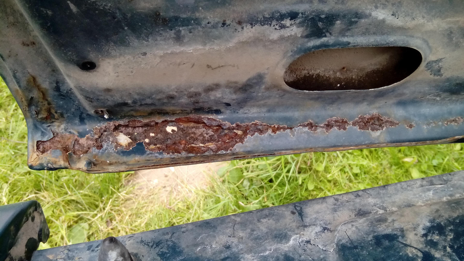

Так вот, после зимы обнаружилось, что ржавчина на обработанных местах не то, что не перестала расти, а даже значительно увеличилась в размерах. В пороге "вышло на свет" еще одно отверстие, но уже сбоку,
а старое увеличилось в размере раза так в два и начало "есть" усилитель порога, хотя при первоначальном осмотре он был еще "живой".

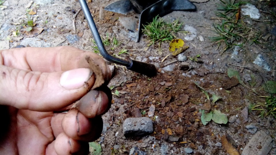

Внутри весь "съеденый" металл превратился в кучку ржавых хлопьев.
Видно, что металл "съедало" слой за слоем и он превращался просто в хлопья ржавчины.
Аналогичная ситуация произошла и с крышками капота и багажника, особенно жестко досталось крышке капота, хотя она постоянно согревается мотором и подвергаться особому гниению как бы не должна.
Под слоем краски обнаружились те же самые хлопья ржавчины.
Расковыриваем и вычищаем, и вот результат "защиты" цинкаря от гниения — сквозные дыры.
Создается ощущение, что эта ортофосфорная кислота работает как напильник, не образует защитный слой, а просто "съедает" вновь образующуюся ржавчину с металлом слой за слоем, слой за слоем, особенно в закрытых влажных условиях или работает по типу электролита в растворе.

Моё мнение — в составе используется кислота, которая активно начинает вступать в реакцию с ржавчиной. И когда ржавчины не остаётся — вступает в реакцию со всем остальным, что ей попадётся!

Порог гниет изнутри. Там вычистить ржавчину нереально.

Лол, тут написано же, ортофосфорная КИСЛОТА! Её надо нейтрализовать щелочью (Содой), вымывать, счищать! По хорошему такие карманы надо заливать пушсалом!
