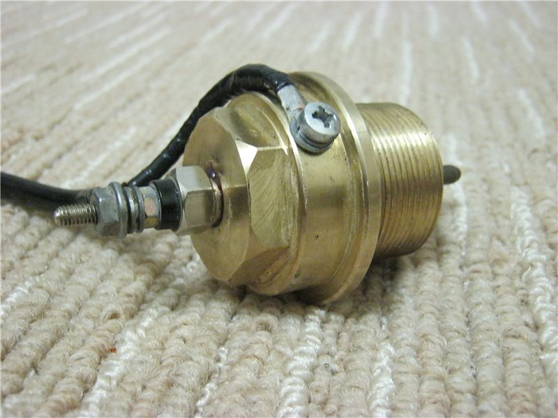

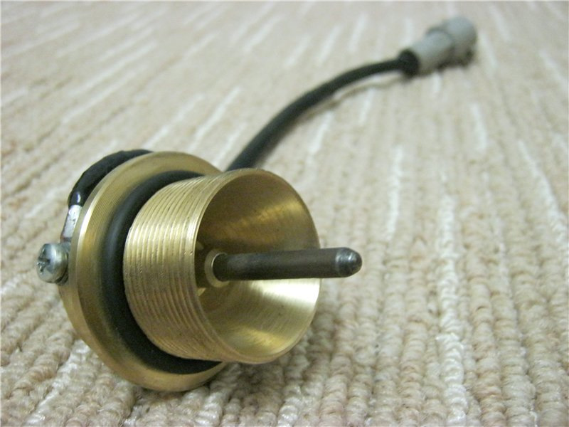

для запуска двигателя не хватает датчика воды в топливном фильтре. по глупости своей потерял при переезде из гаража в гараж.
мне подойдет любой: от хайса, крузака, с двигателя KZ или 2LT серий а если будет от марка 90 дизельного будет вообще идеально!
очень нужен в москве в наличии у кого старый, новый, запасной. можно даже не рабочий, чтобы просто отверстие закрыть в фильтре. я топливный меняю так же часто как масляный, так что ни разу не успевал набираться.
фотографию загрузил для примера.

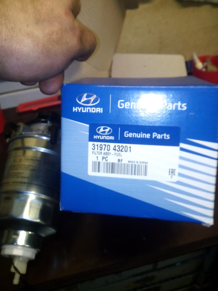

от уюндай портер. новый датчик. на ниссан подошёл.
стоит копейки.
а не подскажите номерок?
всё в сборе Артикул: 31970-43201 . 3 детали.
фильтр Артикул: 31973-44001
по уюндайским каталогом. в гугл-поиске.
я знаю что обычно у нас всех в гугле забанили как всегда
поэтому 31974-43000
Типа так.
Выточи просто пробку из латуни. И в нее можно поставить свечу накала на 12в. Можно будет зимой солярку подогревать. Я таких несколько штук сделал. Проблем нет. Все работает нормально.
Только надо было не на 12в а на 24в ставить чтобы свеча не калилась а подогревалась.
Свеча в топливе не будет калиться. Она и будет подогревать. Принцип кипятильника.
Я пробовал такое делать на вистаре у меня соляра пузыриться начала после 5 минут работы, закипать стала на кончике свечи, поменяли на 24 вольтовую и все нормально стало, потом у меня знакомый эту заглушку выклянчил, я себе просто вокруг фильтра шланг от печки обернул и так до продажи проездил.

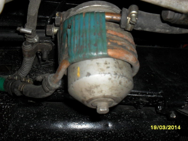

У меня сейчас трубка вокруг фильтра стоит. Обратка из печки подключена к ней.
Я также сделал только шлангом дюритовым, в итоге по зиме до морозов -30 гонял на летней соляре :).

посмотрел, стоит 1500((
Фильтр в сборе 1600 брал.а датчик я думаю дешевле
Хм, недавно менял топливный на Роднульке, так вот, у меня старый с таким же датчиком был, но не подключён. Поставил фильтр без датчика, просто с краником. Напомни завтра, номер и фото сделаю и скину.
напомнил, жду номер и фото)
Вот такой поставил, старый в цеху, если надо на неделе фото сделаю.
По номеру уже можно аналоги искать, если этот не подходит.
Дубль фото в личку.
на нп300 вроде у меня похожий ампутирован
каким образом закрывали отверстие?
Попробуй поставить вот такой фильтр Nissan 16403-7F40A, ну или его аналоги, по резьбе они одинаковые, должен подойти
