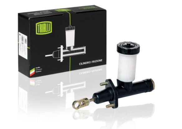

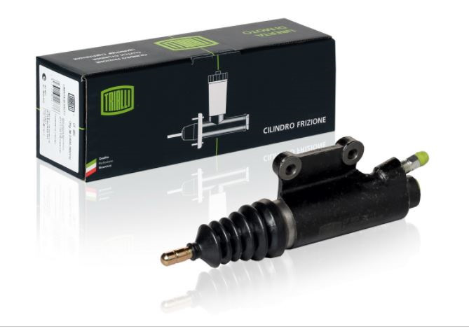

Надоело отвратительное качество запчастей из педалей машин и решил поискать аналоги. ВОТ ТУТ нашел номера ГЦС и РЦС. Кто нибудь ставил их себе? Подходят без переделок?

рабочий Trialli CF903
Интересно, легче педалька станет нажиматься, ежели Trialli CF903+CF802 поставить?
землякам привет. мне уже приехали оба цилиндра. На выходных буду ставить — по результатам отпишусь
Привет! Ждём результатов!
Вот же Trialli есть италия (ну типо), ставишь и забываешь. 800-900р стоит Trialli CF802
Сам ставил?
конечно, у мен все триалли и тормозные поршня на всех колесах, никогда не текут, даже если машина пол года простоит, завел и поехал, а русские писец, всегда вытекали, мучился раньше, у меня все друзья поставили, реально очень качественная фирма и подушки двигателя триалли стоят, очень мягкие
Ок. Спасибо.
От Деу нексии вроде подходят ну и соответственно с Опель Кадет. Там можно и оригиналы взять они не особо дорогие и качественные
А из отечественных брал АДС правда для УАЗа, но не беда ухо перекрутил и все. 5 лет полет нормальный
Актуалочка… уже два раза вся жижа со сцепления вытекала. Кто-нибудь юзал Herzog HW32512? сейчас на емексе можно за 435р. взять.
У меня поменяны на Фенокс уже как 3-5 лет назад и проблем нет. Также и на передних барабанных тормозах. А к Газовским з/ч доверие как то подорвано, потому что браку или подделок в них просто дохренище!
От газели био поставить пластиковые. можно. так же от АДС эксперт хорошие цилиндры.
Сколько не пробовал заказывать фебест цилиндры, ни один не подошёл.
Открываешь машину по вин коду (иномарки были), проверяешь номер везде кроссируется на фебест. Картинку изучаешь. А приходит один хрен другое. То штуцеры с не той резьбой, то ещё что не так.
