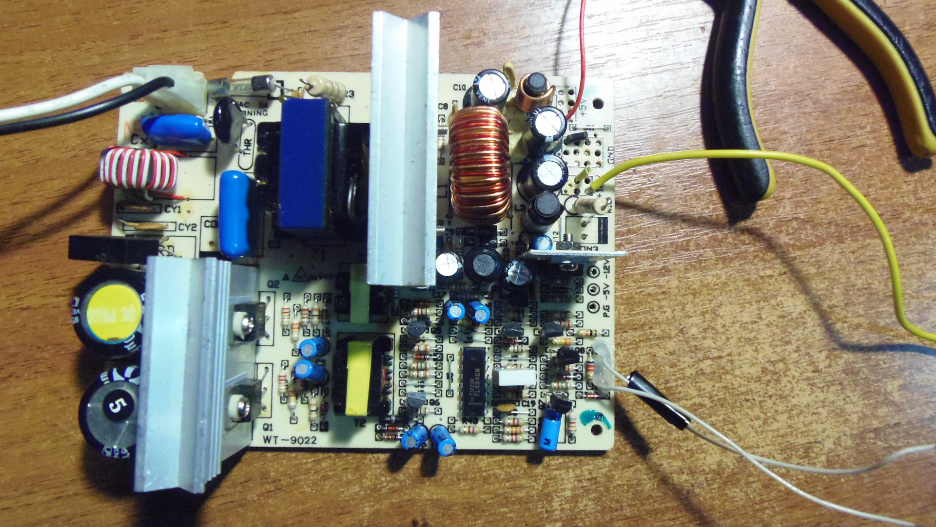

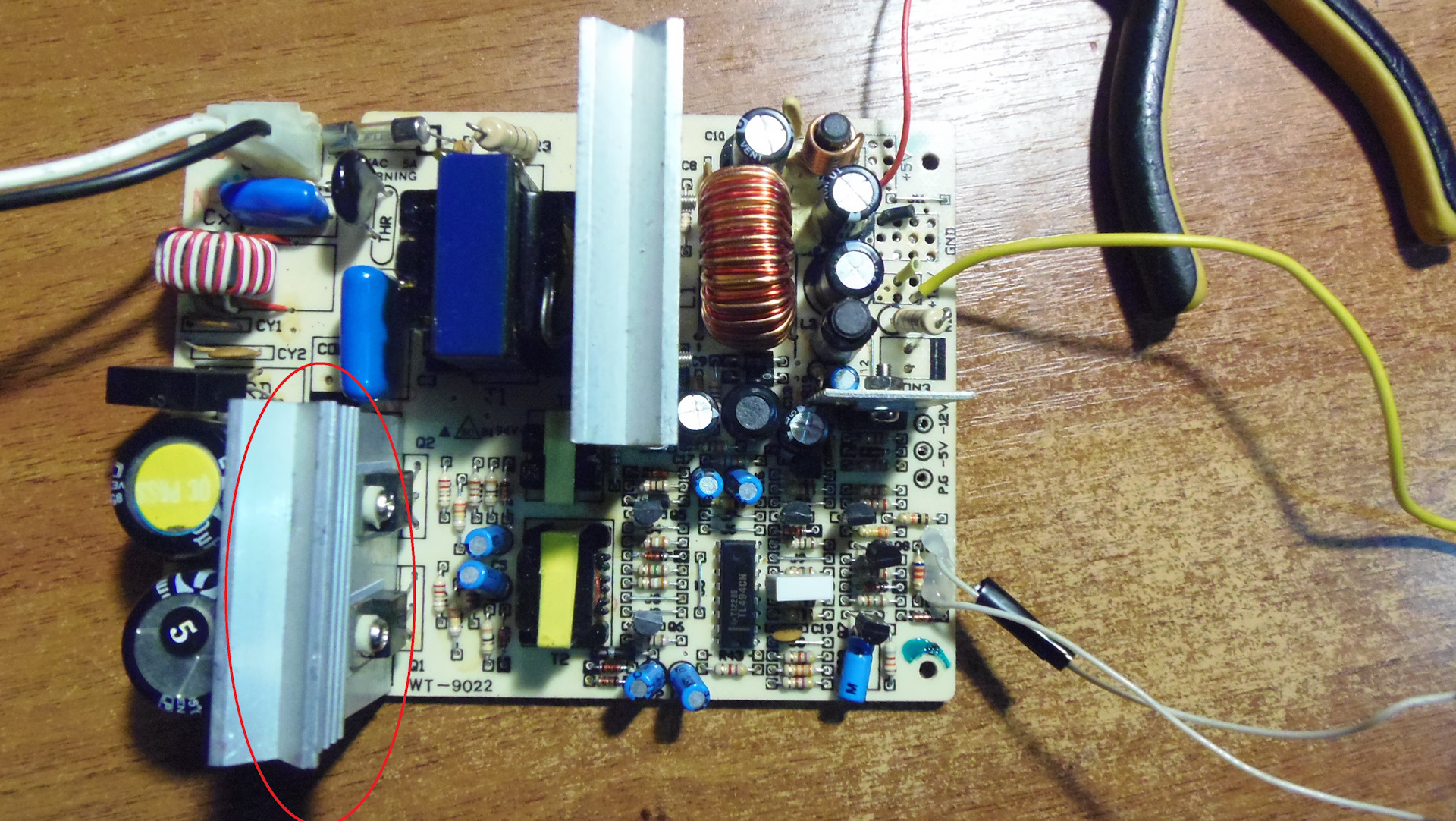

кз в обмотке трансформатора это очень очень редкое явление.Ищи битые элементы в схеме дежурки. Ключ, диод, 431, конденсаторы . . . в общем проверяй все компоненты.За тебя их никто не проверит
тамм. на картинке виден транс дежурки. вот от него и надо плясать. исккать кз. и если и цжшкой то понимать как он должен работать. 1. снять нагрузку с ключей и с дежурки и проверить напругу после выпрямителя и саму дежурку. проверить все дежурное питание вплоть до 494, без неё ибо там слаботочная цепь и кз на 494 просадит до 0 дежурку… мануалов мильен по ремонту. изучайте.
На сколько я понял, это не АТХ и в нем нет дежурки.
изучаем импульсники и не пишем глупости. дежурное питание это вспомогательный источник тока для запитки шим контроллеров до их старта да и во время работы. на фотке виден трансформатор дежурки.
то что тл питается в любом случае с первички и по другому питаться не может. то что её невидно не значит что нету. нету старта с кнопки и перехода в активное состояние, но это не значит что нет питания у шима. это либо петля с транса либа цепочка резисторов и стабилитрона. дежурный режим бп и питание шима это вообще из разных тем. я вам про фому… чем шим питается до того как pwm первый импульс сформировал?
Смотрим схему, ищем похожие места. Если радиатор греется, а генерации нет, значит, вероятно, транзистор(ы) пробило, либо по какой-то причине они не полностью открываются.

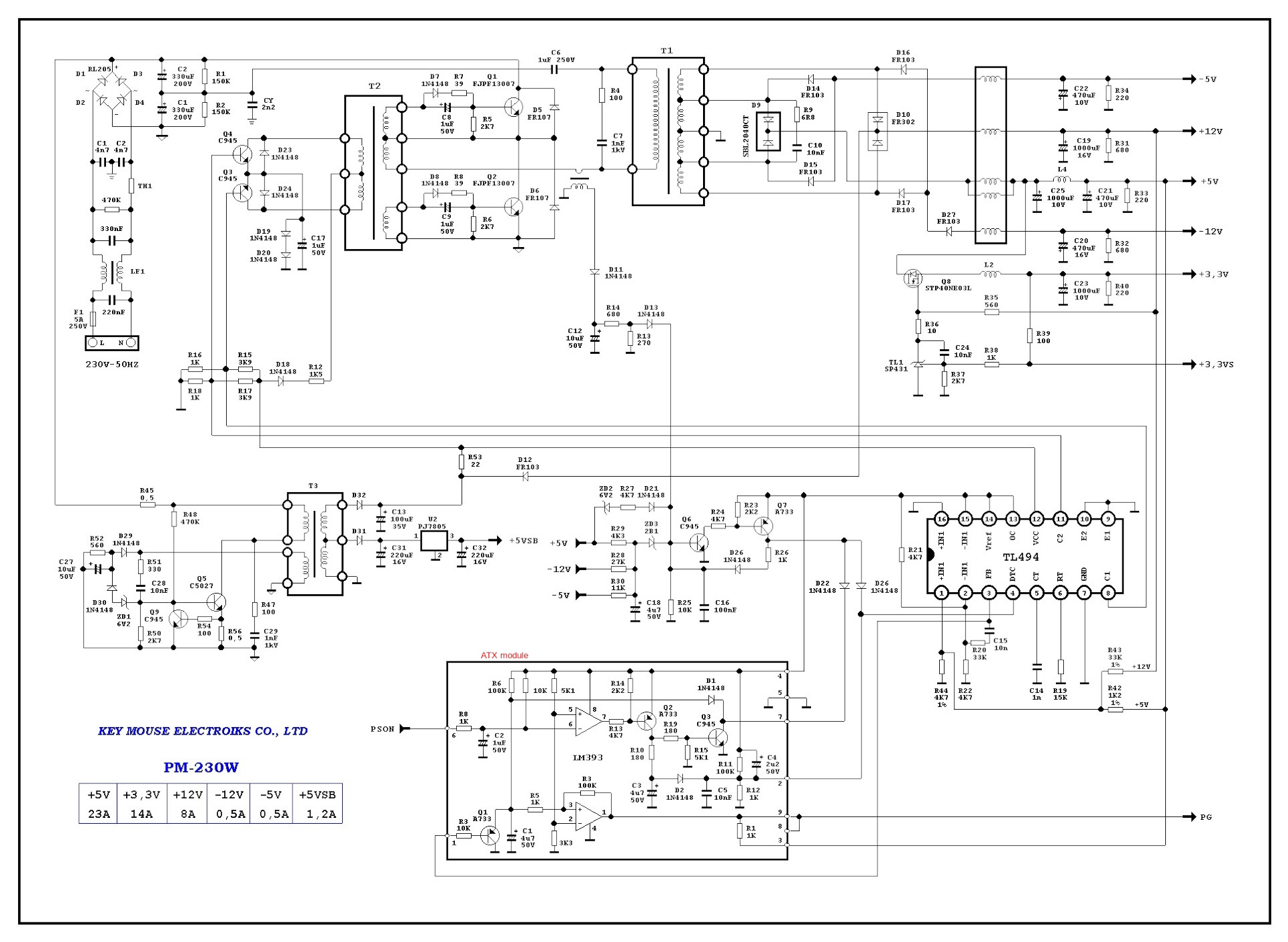

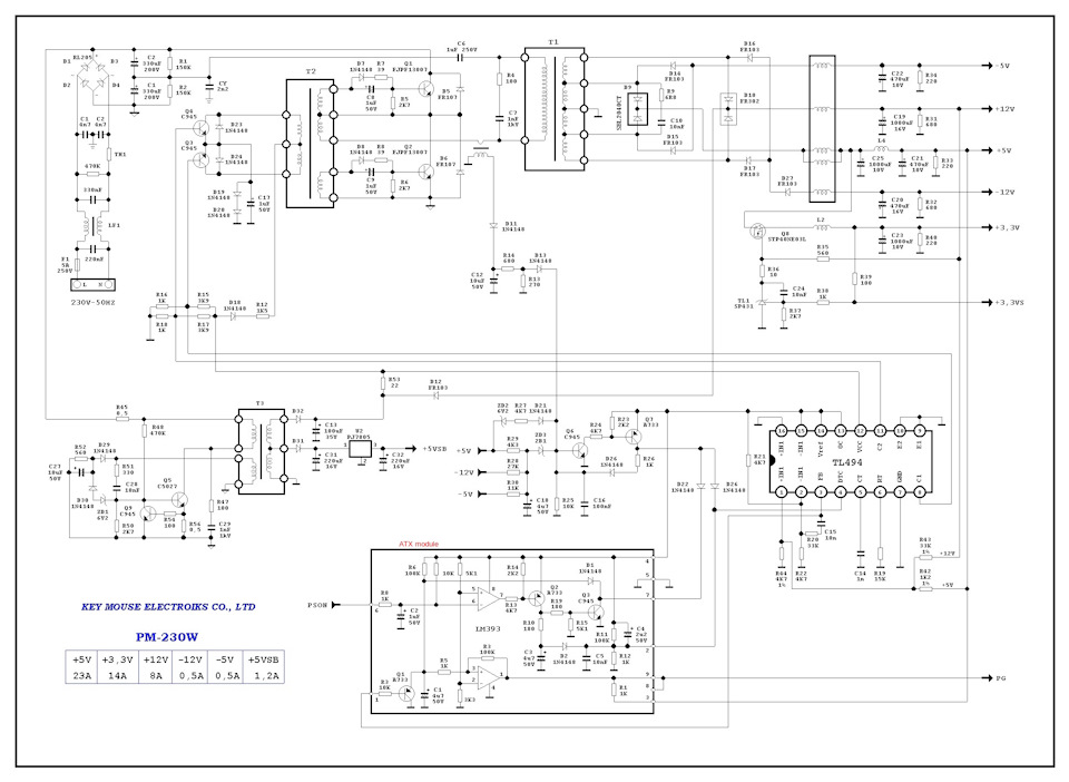

не совсем то, но смысл похож, думается что это предыдущая реинкарнация типа этого то что обведено в прямоугольник, это доработка на атх… думаю это понятно, схема классическая
На вашей схема АТХ блок, у него деталек "лишних" много ;) А в целом без разницы, принцип у них одинаковый, а схему под конкретную плату искать смысла нет.
давноли блок питания ат 230 ватт стал атх. это классика. трехтрансформаторная схема. топология платы соответствует схеме. то что к схеме приляпана доработка в атх это не считается, на неё можно не смотреть, там резистор должен быть с диодом

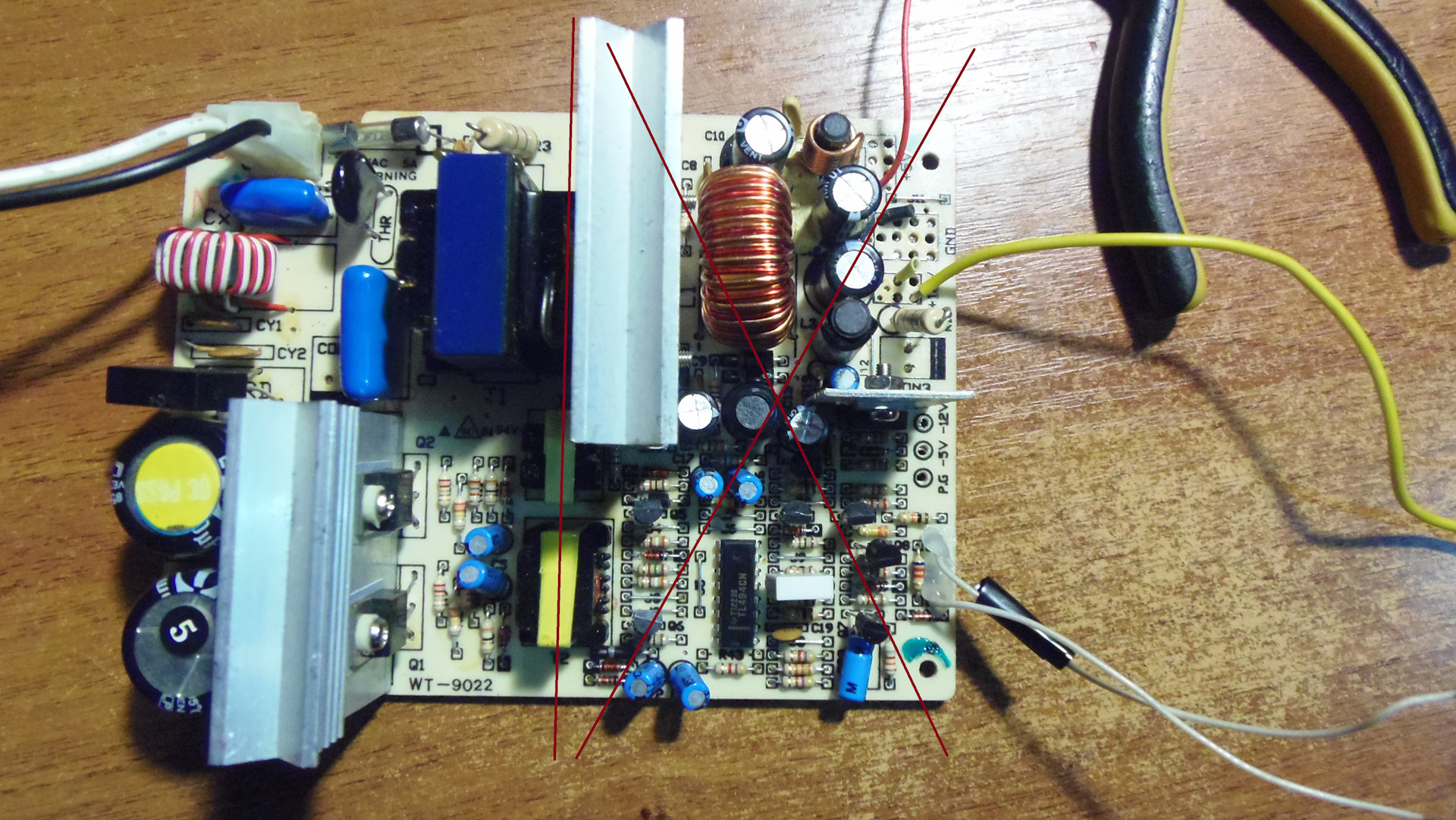

Прошелся, кондеры, диоды, ключи…, ни чего не пойму, все целое но ни хрена не работает.)) В этой части платы напряжение отсутствует полностью.)
Ну так смотри питание 494й. Вон тот транзюк с мелким радиатором может и питает её. Просто посмотри от ноги питания откуда она запитана и найдёшь виновника.
а в гугле забанили? их там вагон и тележка… Не должны ключи греться без нагрузки, а если блок работает чисто на самогенерации без управления, всё вразнос пойдёт.
не обязательно искать схему этой модели, они примерно все одинаковы. Транзисторы выпаять и проверить, проверить все элементы в базовых цепях. Далее — тл-ка питается от выходных 12в, но напряжение снимается через диод до основного дросселя. Первичная тл-ки запитка происходит за счёт первого автоколебательного процесса, после чего, начинается работа и постоянное питание.

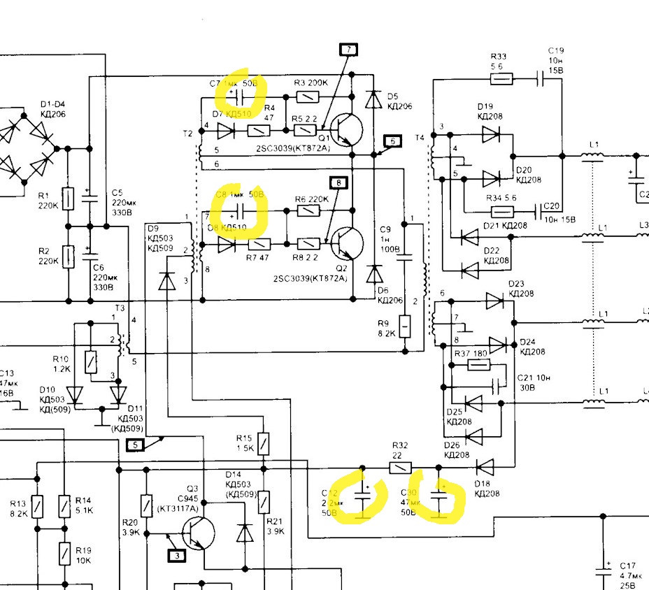

я тут кой чего намерял может тебе пригодится
Спасибо, приеду домой, буду по новому кругу искать.)
цэшкой кз ты не найдешь, кз ищут другим прибором )

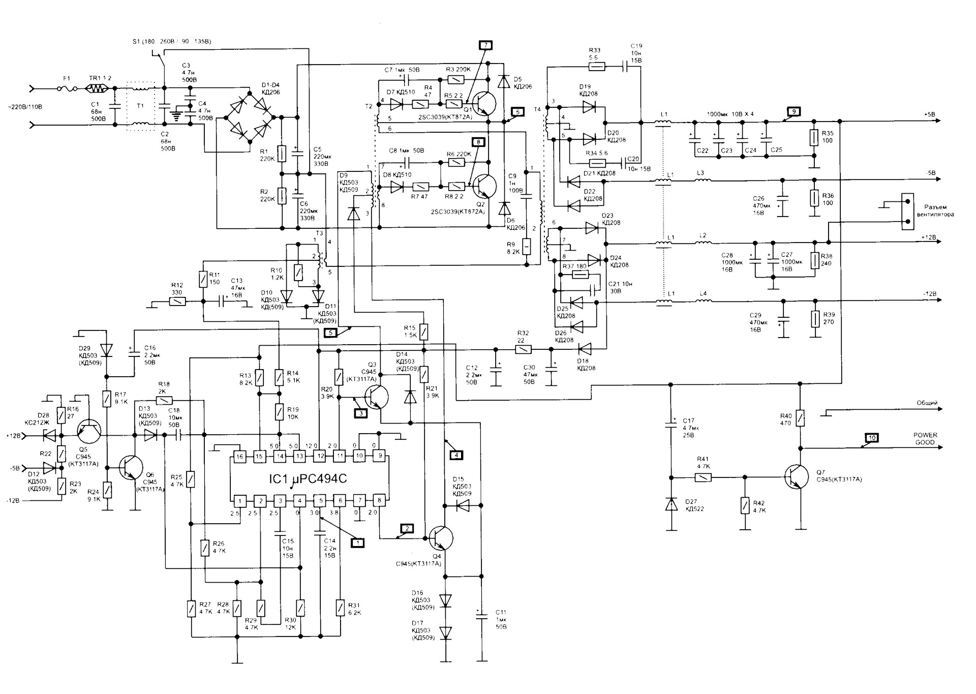

Батенька изучайте АТ блоки питания и не пишите глупости. Ниже тут уже человек выложил схему этого БП.
Ну Вы хоть гляньте в схему которую тут уже выложили. Зачем ради красного словца изобретать велосипед и видеть то чего нет? Без обид.
без обид, я ее могу ночью с закрытыми глазами нарисовать. да и собрать из подручного хлама.
www.rom.by/files/Blok_pit…ja_kompjutera_AT_200W.pdf . К примеру начиная с четвертого абзаца, там где про самовозбуждение. Без обид.

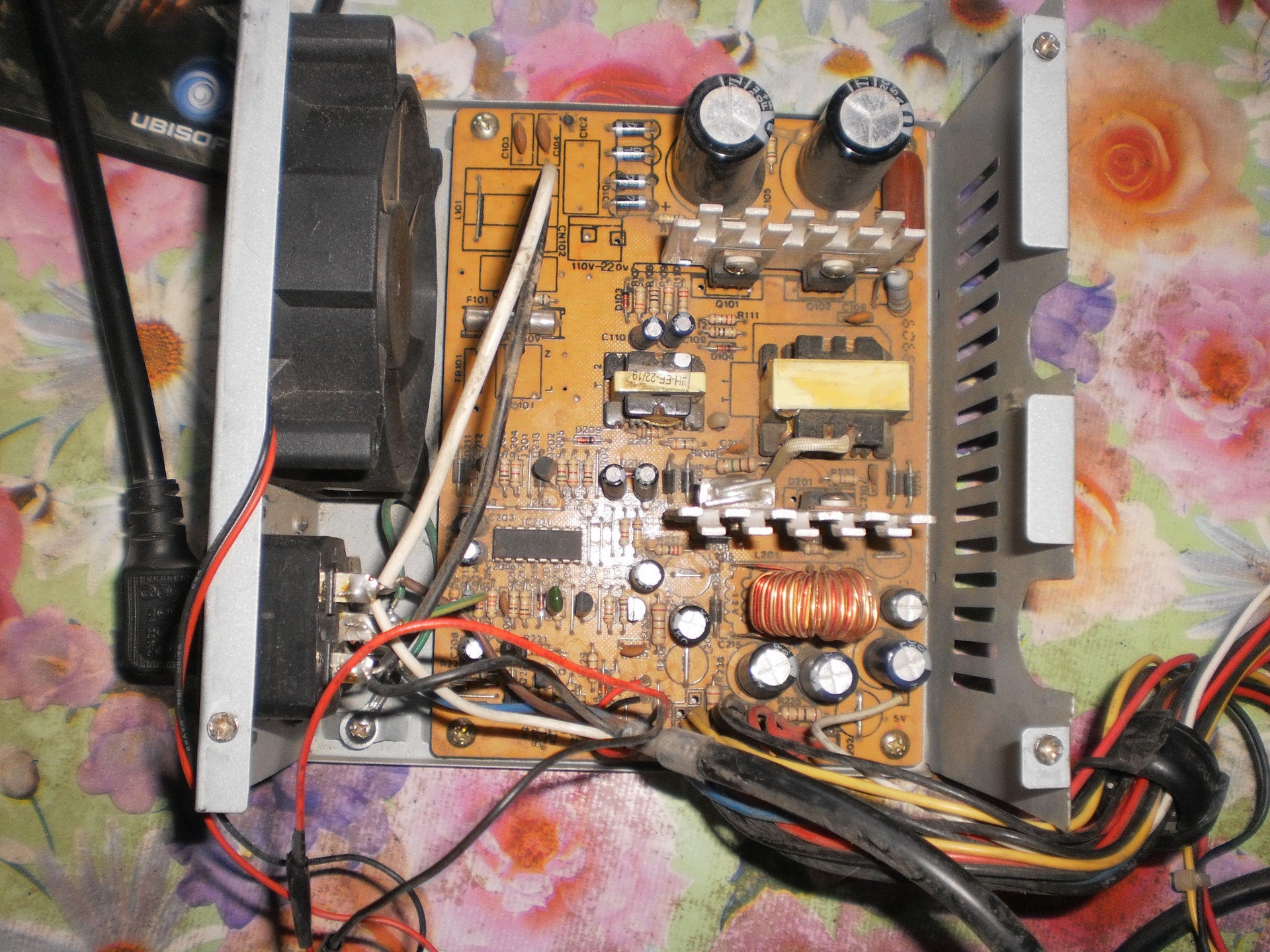

Вот такой, в инете похожие искал, так и не нашел.
я у себя вот чего нашёл вроде похож, но расположение деталей чуть ни такое, и микруха KIA494P

Без нагрузки ничего не должно греться. Ищи пробитые диоды и земени электролиты.

схема переделки в атх
Может поможет

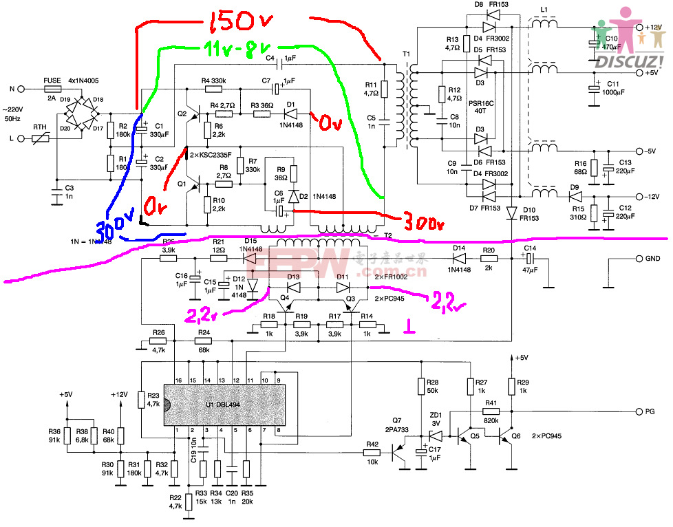

Ну так пройдись по цепочке питания. Небось кондер мелкий вздулся типа 16мкф х25в или высох и замкнул.
" все целое но ни хрена не работает" . . . . плохо искал
Vladislav312

Может быть эта схема:
elektrotanya.com/tea1530a…24s-sch.pdf/download.html

Самое простое, что может быть, это ХП. Посмотри внимательно пайку всех ног.

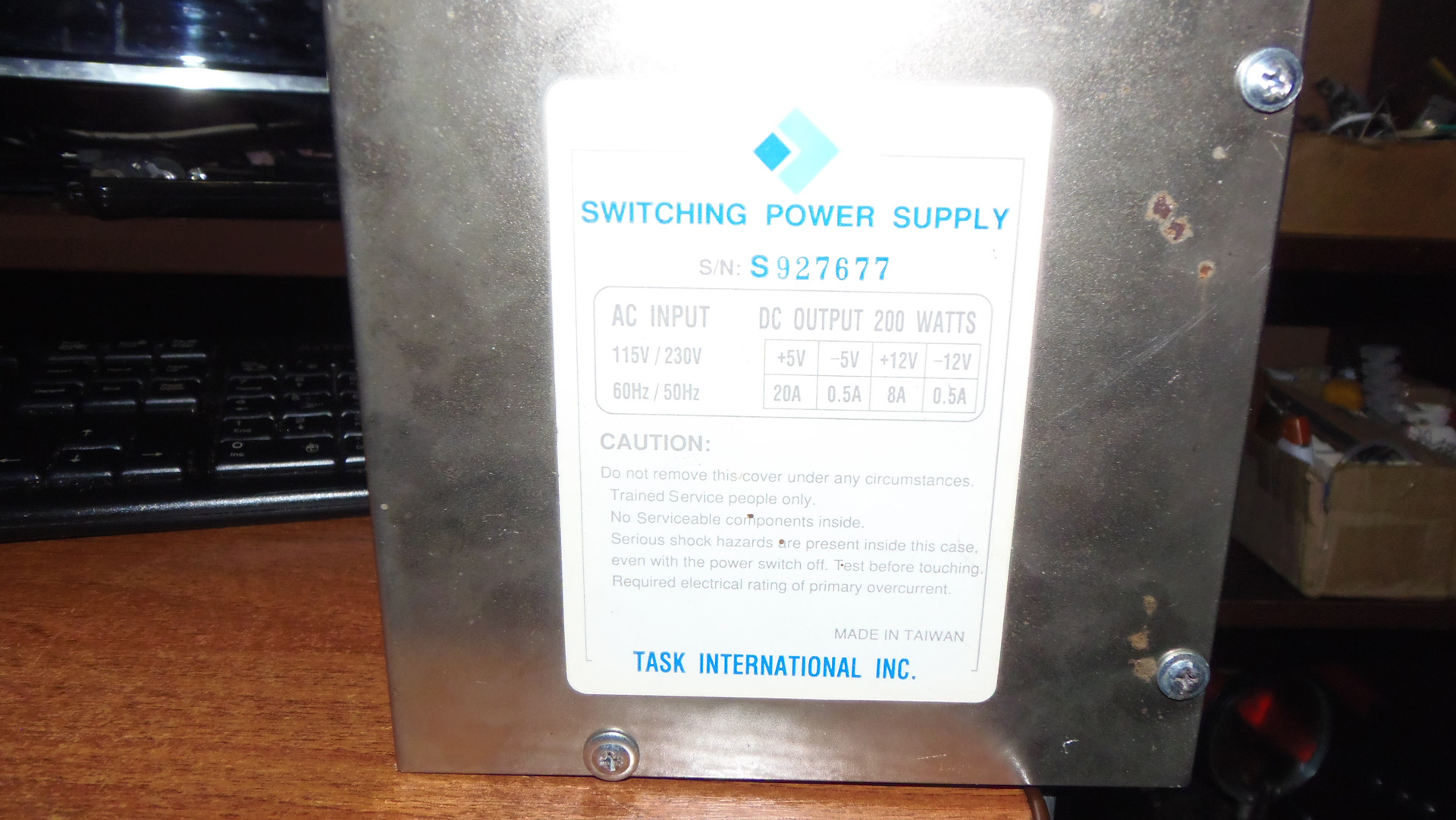

Немного не так выразился, нет питания на микросхему, хотя радиатор греется, значит ключи работают.
Классное умозаключение. Схема то есть?
Нету, БП из старого пня, использовался под зарядник, диоды, ключи звонил, по плате цешкой побегал, напряжение не наблюдается.
В гугле не нашел, почему тут и тему создал, я начинающий любитель, знал бы что куда, тут бы не спрашивал.)
Спасибо, ключи на радиаторах уже проверил, пойду дальше отпаивать/звонить…
