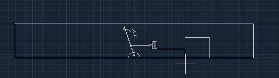

Задумал я тут выполнить жалюзи для радиатора на зиму на свой авто. Да не простые на тросике, а с электро-приводом. Чтобы было так: кнопку нажал — они открылись, еще раз нажал — закрылись)
Для сего дейста, я нашел старые жалюзи от ГАЗ 21 Волга, по размеру они мне конечно не подошли, пришлось немного укорачивать. Впринципе ничего сложного, отпилил лишние ламели, край закрепил на уголки + последнюю ламельку поставил шайбу и расклепал.
Все хорошо, но для реализации электропривода использовал стандартный актуатор. Беда в том, что его хода не хватает. А если укоротить рычаг на открытие/закрытие, то получается сильно большое усилие.
Впринципе жалюзи готовы на 80%, как-то по свободному времени надо будет полностью доделать механизм полного открытия/закрытия.

Привод заслонки печки от ВАЗ 2110. Больше и не надо. Поворачивается медленно, но сильнее любого актуатора. Тросик печки или подсоса от ВАЗ подобрать нужной длины и перенести эл. привод из грязной зоны в более чистое место. Посмотрел на Вашу задумку и сразу прикинул, как бы я осуществил данную задачу. Для автоматики открытия и закрытия попробуйте двойной датчик вкл. вентилятора от Пассата В3/В4. При включении первой части откроются, а при вкл. второй — запустится вентилятор. Будут вопросы — пиши в лс.
привод стеклоподъемника+доводчик и будет счастье с контролем тока в крайних положениях.

Актуатор через допплечо/рычаг можно поставить…
идея хорошая но я бы делал плавную оегулировку, ане просто вкл выкл
Этого вполне достаточно. Более плавную "регулировку" выполняет термостат.
Поставь сервопривод от заслонки печки Ваз 2110- 12. Тяговое больше чем у привода замка и ход длиной рычага можно отрегулировать.

Чтоб решить вопрос с ходом, надо Г-образную пластину поставить, т.е. сделать "рычаг", на короткую сторону прикрепить тягу актуатора, длинную сторону к рычагу жалюзей. Ну конечно с длинной придётся поиграться чтоб подогнать.
типа как на карбюраторе у жигуля? дельный совет, спасибо!
А актуатор в этой зоне сколько протянет? Он на открытое всем ветрам и грязи в подкапотке не рассчитан! В двери то он укрыт от непогоды!
