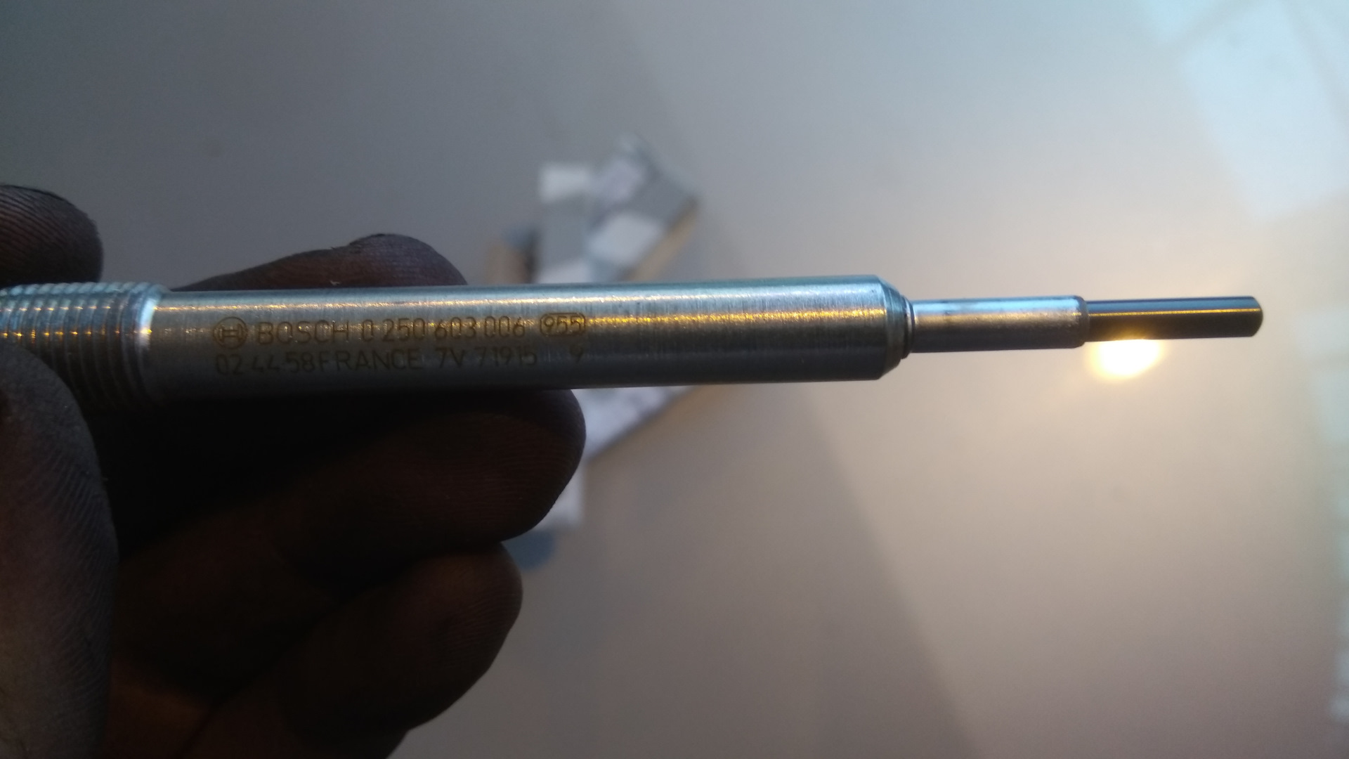

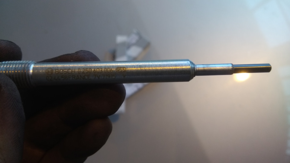

Привет друзья, имеется автомобиль, BMW 520D 2008 года с двигателем N47 на механике, я уже не знаю куда лезть, может вы подскажете.
Предыстория такая, началась она еще у позапрошлого хозяина, в одну зиму она перестала заводится, он поменял ей свечи, не помогло, после нескольких еще проверок он решил вскрыть двигатель, в итоге обнаружил трещину между цилиндрами, купил блок, откапиталил голову, поменял цепь и собрал все на место, но она по прежнему отказывалась заводится в минусовую температуру, в итоге он продал ее перекупу, тот в свою очередь конечно же ничего не делал, дальше взял я. Я первым делом сменил аккум, поменял свечи (взял беру), поменял топливный фильтр (поставил махле), но машина не хотела заводится, далее я отдал ее к дилерам, дабы они продиагностировали, как они сказали, проверили все, свечи, компрессию, немного было завышенное значение давления топлива тнвд, я купил датчик давления на тнвд который стоит, форсунки я возил в отдельную контору, сказали полностью живые. В итоге дилеры развели руками, я забрал ее. на днях я опять же решил сменить свечи и блок розжига свечей, все взял на этот раз все оригинальное. Но увы после замены ничего опять же не поменялось.
Вот видео сегоднешнего запуска с утра после ночи простоя на улице, утром было -13,5.
PS: Так же дилеры сказали что мол ее если закатить в тепло то через 5-10 минут она заводится норм.
PSS: я пробовал даже мозги домой забирать, думал может чего в них перемерзает, но результат все тот же.
Заранее благодарен за советы!

Да и свечи там самые дешёвые по бошу идут керамика, по 25$ за штуку, дороже блока обходятся .
Если с тем что выше все ок .
То восстанавливайте прошивку ., что то начудили с температурным режимом, свечи на вашей машине работают если память не изменяет до 70 градусов и только тогда отключаются .
Подключите тестер на выход из блока свечей при минусе а лучше лампочку подобрать .
Если спираль на панели горит а тока на свечи нет, то проверка проводов к блоку, плюсовой толстый обычно с ним проблема в контакте, и проверка проводов до свечей под нагрузкой .
Но я бы проверку с правильности показания датчика охлаждайки, и всех что связаны с температурным режимом .

Можно попробовать подсоединить тестер к АКБ и посмотреть, на сколько идет просадка напряжения при включении зажигания и сколько по времени она длиться. Тем самым сделать вывод о времени работы свечей — ниже писали о некой зависимости. Можно сравнить.
Проверьте штатное реле насоса, бывает глючит. И он не качает.
в багажнике оно нахолдитя?
Возле блока управления под капотом и его релюху проверить блока они глючать на морозе
Если бы проблема с насосом, выскакивала бы ошибка fuel inject system. И проверить можно, подключив диагностику и посмотрев давление при вкл зажигания и прокрутке стартером. Так будет точно видно, что происходит.
По видео видео, что свечи вы вообще не греете. Попробуйте подержать включенным зажигание несколько секунд, тогда заводить. С непрогретыми свечами крутить стартером бесполезно.
Сколько компрессия?
Сегодня позвонил к диллерам, переспрсоил, они поняли документы, сказали 31-32 по цилиндрам, имеено копрессия
Как у нового мотора. С такой должна заводиться без проблем вообще. А если сделать двойной прогрев свечей, это меняет ситуацию?
ну я и думаю что компрессия должна быть ном, так как прошлы хозяин менял на ней блок и как сказал откапиталил, поменял кольца и т.п., щас на ютуб загрузится видео как щас в обед заводил
Единственное конечно она простола всего 4 часа и как бы околеть неуспела, сигналка показывала что в двигле -7, по факту двигатель теплее думаю был. так как температурный датчик сигналки стоит на резиновом шланге к печке, он явно быстрее двигла остывает

Полагаю, проблема связана с блоком или со свечами. Необходимо диагностировать именно с этой стороны. На м51 самой ресультативной диагностикой стало выкручивания форсунок и осмотр свечей в момент их прогрева в цилиндрах. Сразу видно, какая из свечей недостаточно нагревается. Обязательно следует проверить, хорошо ли закручены гайки на свечах.
какие гайки? нет там никаких гаек, свеча сама вкручивается, сверху разъем защелкивается, вообще писал что я поменял блок свечи и жгут проводов между свечами и блоком на новое, на оригинальное
Поменять одно, а вот сделать, чтоб работало — это другое.

Судя по видио не работают свечи, тебе надо проверить при пуске, тоеть убедится когда заводишь что они работают, я на м57 заводил в -16 без свечей с 3го раза
на выходных пропробую контролькой посмтреть что на них происходит, но как бы поменял и блок и свечи проводку от блока до свечей на новое все, оригинальное
Они 5ти вольтовые
Hirenat
И попробуй заводить не сразу, а подождать секунд 7
вроде на сомой свече написано 7 вольт
