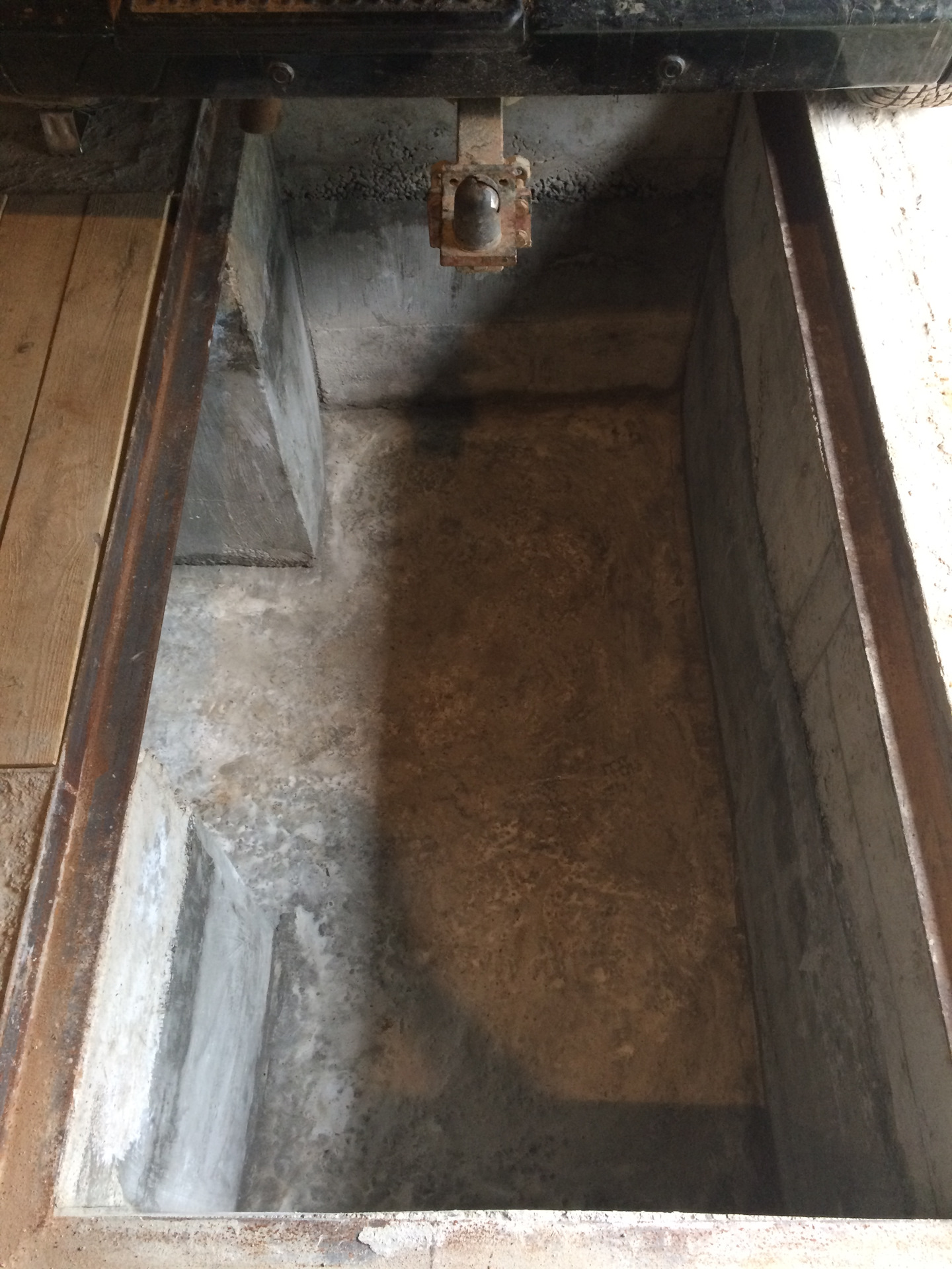

Вот, что получилось в итоге
Грунтовой воды в подвале нет, т.к. она полностью уходит в дренаж, а вот паводковая продавливает сквозь стены и пол. Сейчас на улице очень мокро, со стороны передней стенки гаража, из смотровой ямы течёт ощутимое количество воды (пол всё время мокрый). Также течёт со стороны гаража соседа, у которого подвал под всем гаражом, но при этом данный гараж уже как минимум 30 лет заброшен.
Вопрос ко всем. Подскажите, пожалуйста, оптимальный метод гидроизоляции стен и пола подвала. Дело в том, что, когда я подкладывал стены снизу, то естественным образом между кирпичом и глиной сформировались полости примерно 3-4 см, в которых походу стоит вода. Да, также у гаража по сути нет фундамента. Обкапывать снаружи и гидроизолировать стену фундамента скорее всего не возможно.
Какая гидроизоляция будет оптимальна? Это просто гидроизолирующие составы, либо шприцевание пространства за кладкой. У меня в мыслях оштукатурить низ стен (50 см) гидропломбой, затем полностью стены цементным раствором, ну а потом пройтись по всем поверхностям пенетроном. Поможет ли это в данной ситуации и есть ли метод надёжнее этого?

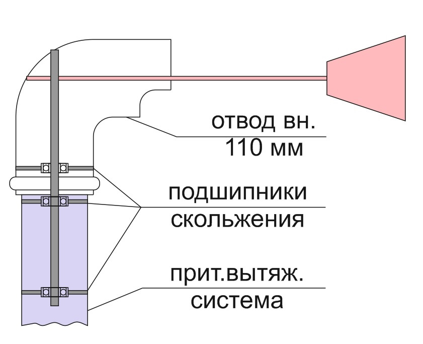

Наверно лучшая пассивная приспособа для активного оттока воздуха из гаража/подвала.
P.S. Грубо говоря тот-же самый вертлюг на крыше. За счет обтекания воздухом профиля, создается разряженное пространство, в которое затягивает (поднимает) воздух из гаража/подвала.

2. Твоя вентиляция неработоспособна — конструкционные ошибки :
— нужна пара труб приток-выход
— горизонтальные участки естественной вентиляции не работоспособны, нужна принудительная вентиляция

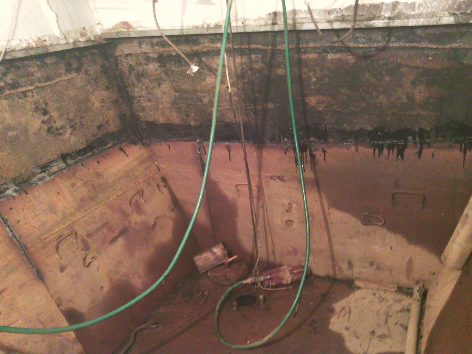

металл — это плохо между ним и стеной будет вода. Я, наоборот, ушёл от данного конфига

Мне метал не помогает, все равно мокнет и собирается вода, с низу давит.

Автору —
По сути надо делать гидроизоляцию с улицы т.е со стороны грунта, оштукатурить толку нет, х.з что делать, хотя АВтор?! Не все так печально!
1 — Покупай гидроизоляцию и наноси на кирпич.
2 — Сваривай сетку из 10 арматуры и на анкера приделывай к кирпичу.
3 — Выставляй опалубку и лей бетонные новые стены минимум 10 см толщиной.
4 — Крась бетонные стены спец краской и радуйся жизни! будет чуть поменьше подвальчик, но хоть от воды избавишься.
