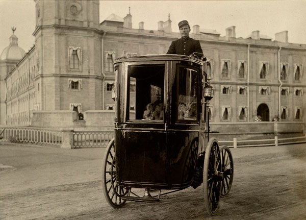

В 1889 году дворянин Ипполит Владимирович Романов сконструировал двухместный электромобиль. За Романовым числилось несколько серьёзных изобретений в электротехнике, поэтому он не был авантюристом, пытавшимся собрать с богатой и доверчивой публики деньги на свои «прожекты». Среди этих изобретений были ёмкие и лёгкие аккумуляторы (существенно легче обычных для того времени).
Первый электромобиль в России (конструктор Романов называл его кебом) имел следующую конструкцию: в движение он приводился электродвигателями, разработанными самим Романовым, от аккумуляторов его же конструкции. Электромоторы и батарея были расположены за пассажирским салоном и при помощи цепей приводили в движение передние колеса. Над батареей сидел водитель.
В этом и других автомобилях Романова, созданных позднее, использовался раздельный привод ведущих колёс, т.е. каждое колесо приводил свой двигатель – это позволяло отказаться от дифференциала. Двигатели развивали мощность 4,4 кВт (6 л. с.). Электромобиль Романова имел девять скоростей – от 1,5 до 35 верст в час. Для остановки автомобиля, водитель мог воспользоваться механическим тормозом или использовать рекуперативное торможение, которое возвращало энергию, выделяющуюся при торможении, назад в батарею, что увеличивало пробег без подзарядки.
Особенностью двухместного электромобиля Романова была его малая масса. Он весил всего 720 кг, тогда как популярный в те времена французский электромобиль марки «Жанто» – 1440 кг. Это достигалось за счёт аккумуляторов (их заряда хватало на 60 км пути), которые были более чем в два раза легче обычных, и рамы из полых труб, а так же композитного кузова, обладающего малым весом. Его изготавливали по передовой для того времени технологии прессования холстовой ткани, древесных опилок и смолы.
Открытый пассажирский салон (для защиты пассажиров от непогоды был складной брезентовый тент) располагался спереди, а водительское место сзади. Потом был создан вариант с полностью закрытым салоном. Для освещения пути в ночное время имелись электрические фары-фонари.Плавность хода электромобиля Романова обеспечивалась за счет оригинальной подвески. Передние колеса крепились к раме пружинами. На каждое колесо приходилось по четыре упругих элемента. В конструкцию крепежа задних поворотных колес входила рессора. Все четыре колеса были деревянными, поверх обода приклеивалась резиновая шина.
