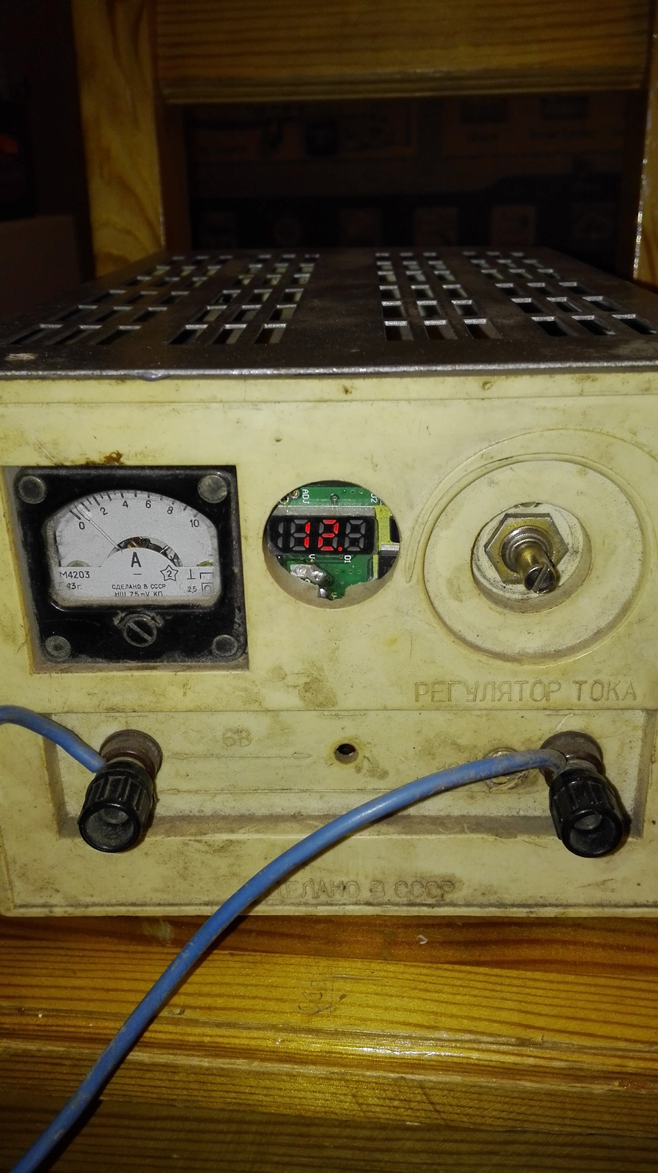

как внедрить в него современній вольтметр амперометр? к чему припаять или прикрутить проводку? не в курсе. И еще, как долго им заряжать, если нету амперметра? Как узнать что конец заряда? Акб у меня к примеру 74-ка
На схеме показано подключение типового аналогового Амперметра в разрыв клеммы минусовой. В современных цифровых вольт/амперметрах есть схемы подключения питания устройства и нагрузки.
В деле с 1981 года ! Полет нормальный !
амперметр военной приемки? Накой он туда такой)))
ХЗ, какой был изначально… в оригинале, это уже позже начали ставить такие как на мафонах индикаторы.

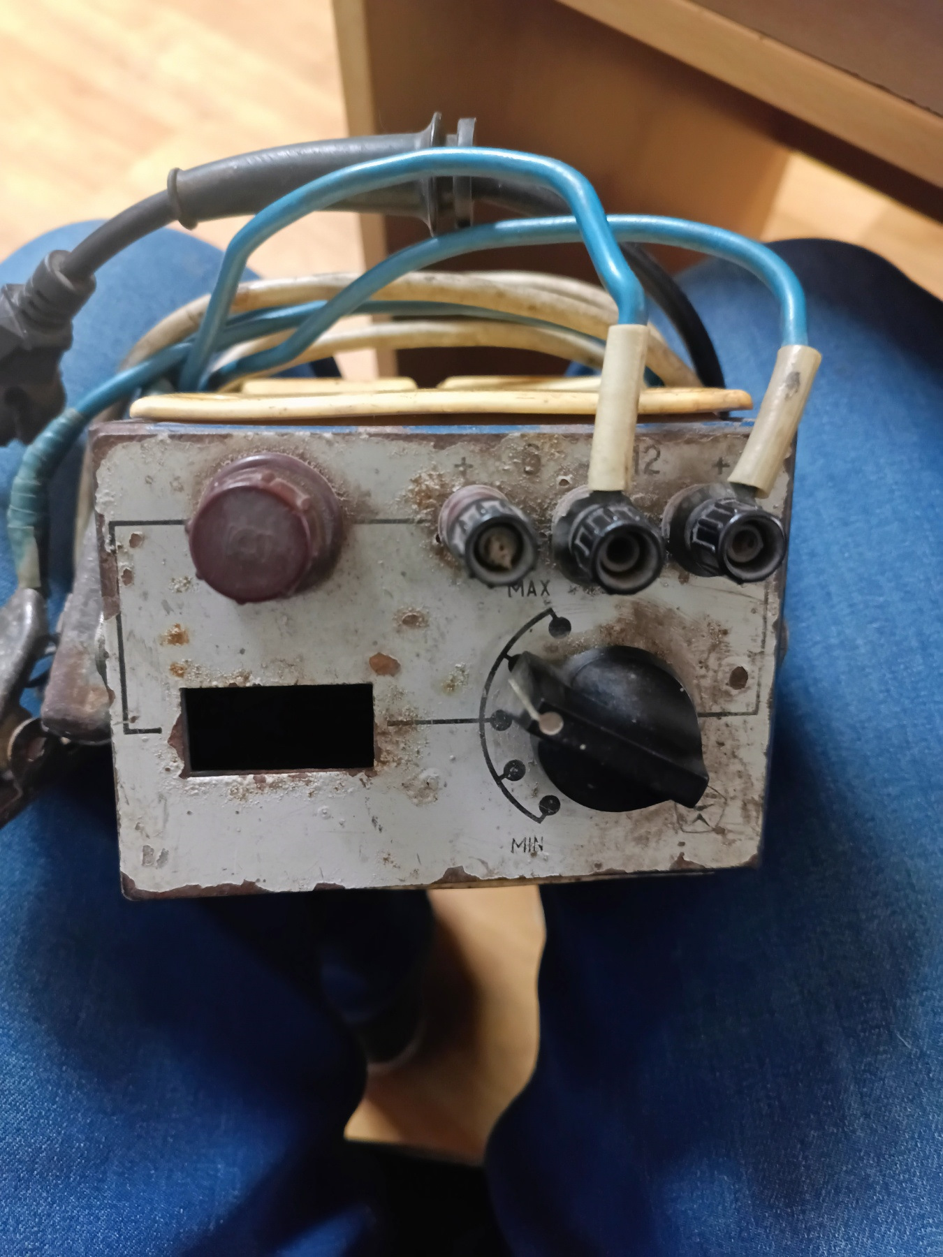

У меня типа такого, пользуемся давно уже, только регулировка тока ненравится она ступенчатая т.е. там галетный переключатель а не потенциометр! Но свои функции выполняет очень хорошо:)
А мы искали с тестем специально с галетным переключателем, так как они надежнее и долговечней чем те что с потенциометром.
о да 4-ый год таким заряжаю, так в нём почему то было два транса

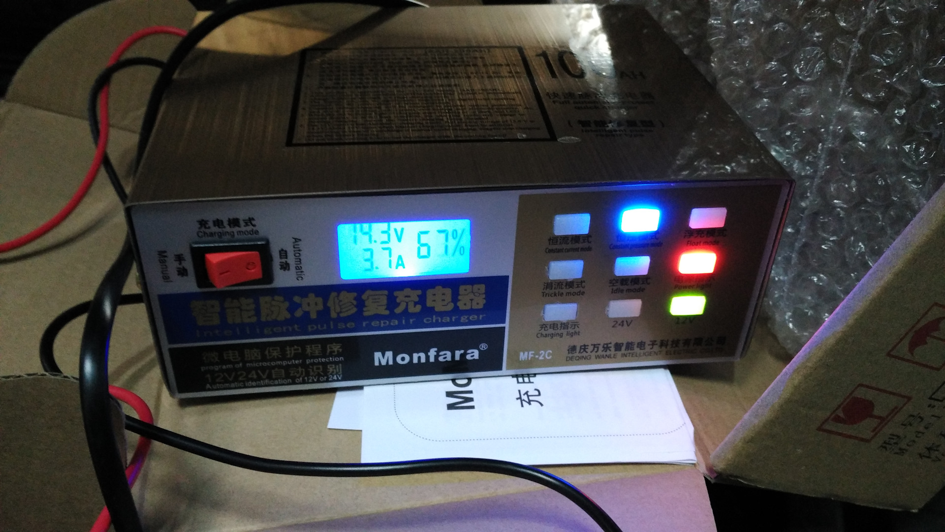

Зря вы так про "Китай". Есть вполне рабочие и годные зарядники. Купил себе манфару. Заряжает акккмы до 100 ач. Восстановил несколько убитых в хлам аккумов. Один гелевый с мотоцикла, которому больше 10 лет было и последним 4 года стоял в углу. Если не берет на автомате, врубаешь режим мануал и все. Через час уже спокойно заряжаешь на автомате. Второй год — полет нормальный.
Как в нем разобраться? Что за набор кнопок справа?
Кнопка у него одна. Слева (авто/мануал). Справа индикация стадии заряда. Их 5 или 6. Инструкция в интернете есть на русском. В комплекте только на китайском.

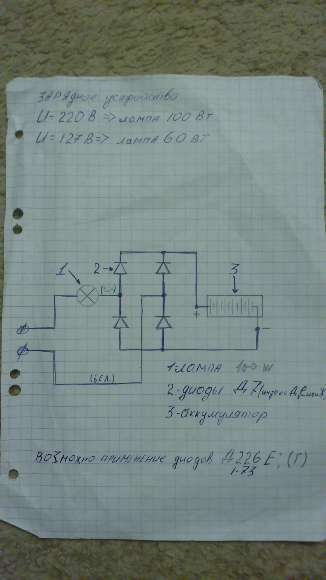

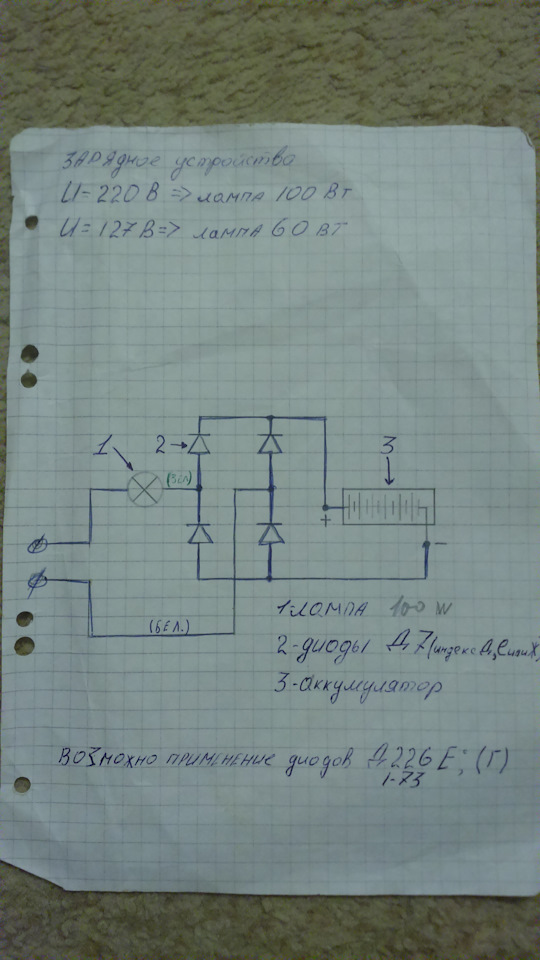

От бати осталась самодельная зарядка состоящая из 4диодов и одной 100 ватной лампочки.ток заряда маленький, долго надо заряжать, зато АКБ работает 6 лет, как минимум.
Видел такие в интернете)) опасность есть поражения током. Засвети свою эту зарядку, а лучше обзорчик сделай.
Во втором гараже валяется надо искать, схема была взята из журнала За рулём.так как пересел на прули зарядкой АКБ уже лет двадцать не парюсь, на исправном авто она не нужна, да и морозов у нас нет.

Спасибо)) Так там и убивать то нечего, лампа играет роль гасящего напряжения, а диодный мост-выпрямляет напряжение)) Все собирается из домашнего барахла)

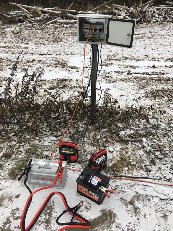

реле «видит» зарядку, и по достижению 12,7 Вольта, отключает подачу энергии от генератора.
Гена при этом может валить сколько угодно, питая потребители на авто.

Тот что бош, тот сто амперник и был высажен «в ноль». Через провода подключили второй аккумулятор и током 12а через 5минут он уже сам брал заряд и зарядник не давал ошибку.
Да я за поднятие от 8-10 вольт от другого авто или аккума и читал, пять минут с подкидышем и потом ошибка на заряднике исчезает и заряд идет.

Классный столбик))))) Мне бы таких парочку, один возле работы на парковке, второй возле дома!

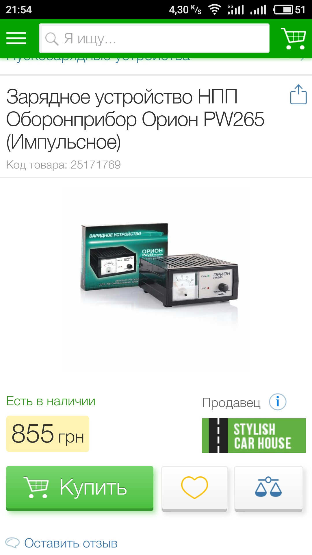

Не не не, я за адекватные расходы! По Autoprofi SBC-120 читал, форумы пестрят что не заряжает посаженные…Хм, вот люди, никому нельзя доверять… :)
Есть Кедр 10 А, автомат, есть режим "Цикл" это зарядка через лампочку типа десульфация, но нормально зарядить им в ноль посаженный АКБ не реально, нужен или донор (АКБ имеющий заряд хорошо где 75-80 %) или пытаться циклом, но цикл скорей всего убьет и так потерявший заряд аккумулятор.
Есть Вымпел 57 им не пробовал заряжать еще сам. Недостаток у него, дает искру при накидывании клемм на аккумулятор. Достоинства:

Есть самодел сделанный на основе зарядника как у автора практически.
Достоинства:
1. Железный.
2. Надежный
3. По фигу ему мороз
4. Заряжает "трупы"
5. Мне обошелся в 500 рублей, хотя надо другу еще 500 занести за него.
Недоделки у него тоже есть, это заменить крокодилы и поменять провода на КГ-шку. Малый ток меня не напрягает, по мне АКБ дольше проживет.

Спасибо, выглядит как и все китайцы модный пластик легкий и крутой, даже прикуриватель есть, НО! При напряжении акума ниже 10 вольт, показывает ошибку и не дает заряд…:(( Не то пальто, нужен действительно ХОРОШИЙ.

сам пользуюсь почти таким, причем служит он ещё с времен молодости отца. Поставил ток на 2 А и заряжается, чего там неимоверного может произойти не знаю.
дык даже 2амперами можно закипятить, чего непонятного то.В твоем случае главное вовремя выключить.Ибо нет сложной электроники, следящей за степенью заряженности.И нет импульсного режима хранения.
ну это понятно … но по 20 часов я никогда не заряжал акб, если и разряжал сильно, то максимальная зарядка была около 5-6 часов.
Зарядка 1-2 А аккумулятора емкостью 55 А/ч это два дня, можно за такое время пару раз и проверить, как идет заряд. Если заряжать 2 А в течении 5 часов это емкость примерно 10 А/ч в АКБ зайдет, маловато, если АКБ разряжен до 10,5 вольт скажем.
П.С. Ну может я не прав!
Все правильно, ток умножается на время зарядки. 2 ампера это безопасный для акб ток. При больших токах акб заряжается быстрей, но и убивается
