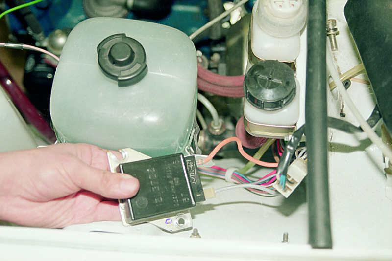

Вопрос такой?
Почему при повороте зажигания лампа зарядки акб не горит, а при запуске мотора лампа акб горит, но не тухнет?
с зарядом всё отлично.
машина:Ваз 2106

Генератор с выносным реле регулятором или встроенным?
встроенным вроде
Посмотри и глянь точнее если выносной он на левом брызговике в вверху крепиться
в под капотке ?
Да
а да да вроде есть
Вот если реле другое или ему хана лучше заменить ибо мучался с тем же около 1.5 месяца решилось легко замена регулятора и реле
но это вроде регулятор напряжения
Mikhail21061
не вот это ли
Это, замени и регулятор и реле ибо меняя одно умирает другое, это жигули)
хорошо, спасибо
Реле на лампочку не то там если генер с реле регулятором рс702 а без него обычная как на фары
Только наоборот если Гена с Регулятором Напряжения на самом гене то Реле ставится обычное 4 контактное (как на фарах).
Если Регулятор Напряжение НЕ НА ГЕНЕРАТОРЕ (а стандартное Шоколадка с левой стороны ближе к стеклу в подкапотке) тогда ставим реле РС702.
