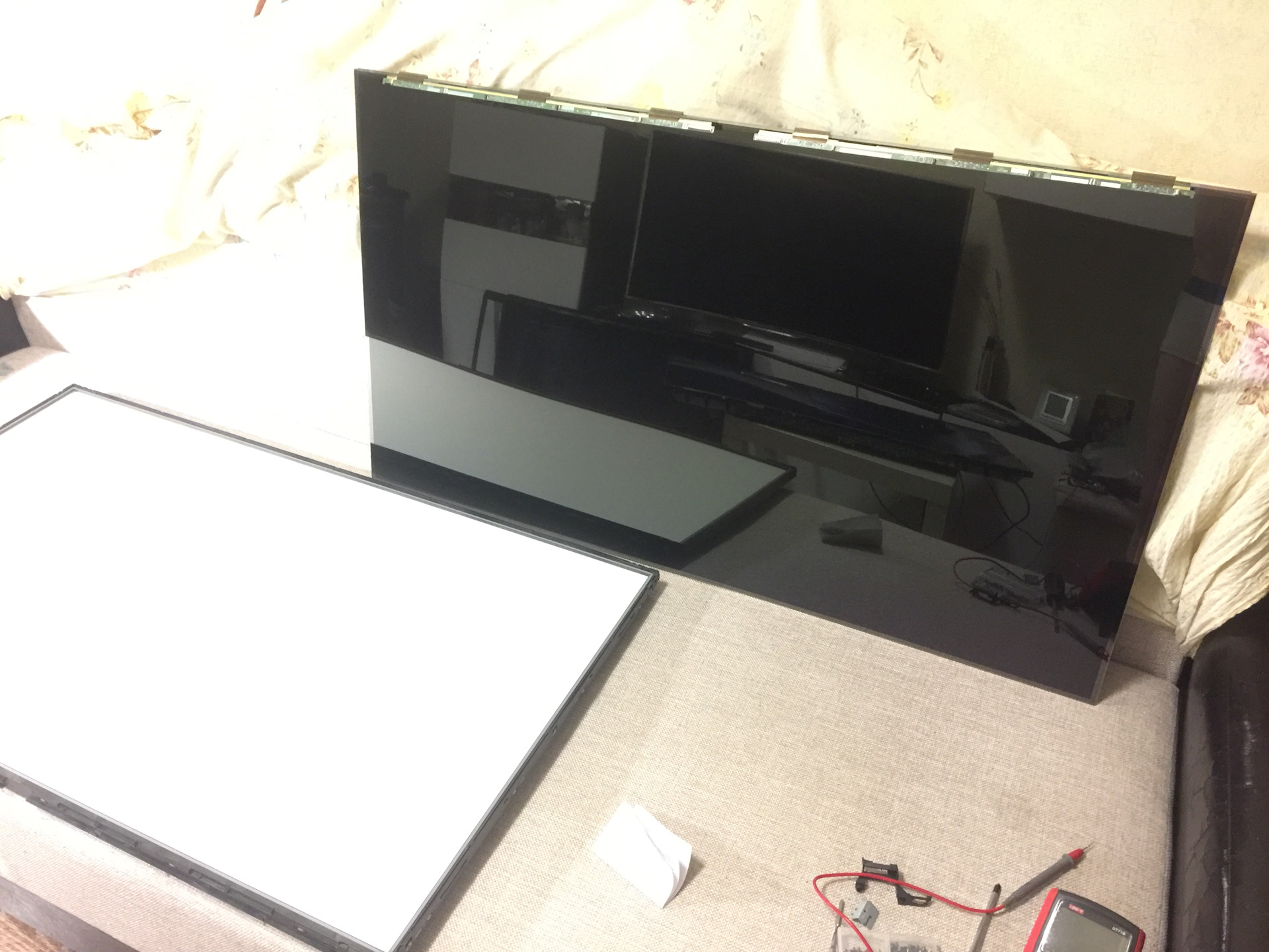

Разбираем.
Я даже не стал напряжометром тыкать в блок питания, полез сразу к диодам подсветки. Три линейки по 7 диодов, всё это соединено последовательно, в каждом диоде еще стоит стабилитрон, если кристалл перегорает, работает стабилитрон, если перегорает стабилитрон, цепь прерывается во всей цепочке, свет кончается со скоростью света. На верхней линейке обраружил две криво пришитые пуговицы, обильно заляпанные суперклеем. Диоды в теликах бывают на 3 и на 6 вольт. Начал проверять линейки целиком. Подал с блока питания 21 вольт и регулятор тока вывернул на минимум. Нижняя линейка засветилась полностью, средняя в 5 диодов, верхняя вообще никак. Начал проверять 3-мя вольтами поодиночке, нашёл в верхней линейке полностью сгоревший корпус, и диод и стабилитрон, его кстати даже удалось потом рассмотреть через компаунд – чёрная выгоревшая точка рядом с кристаллом.
Отковырнул линзы с верхней линейки, чтобы не испортить ножки линз их надо погреть феном, потом аккуратно поддевать чем то тонким. Отражатели нормально снимаются, если сильно не торопиться. Под двумя линзами открылись результаты предыдущего ремонта – красота:

Снял все линейки, линзы, отпаял феном все диоды (грел сверху кристалл 460°С). Использовал станцию Lukey 701. Залудил площадки и припаял диоды (400°С под линейку). Линейки приклеил в корпус на двухсторонний скотч, ну и еще по верху закрепил другим скотчем, которому больше доверяю=). Кстати, с завода линейки были приклеены очень ненадёжно, в основном они висели в воздухе, может от этого плохая теплопередача на корпус, а «мастера» прилепили верхнюю линейку на суперклей в трёх местах, лучше бы оставили старый скотч.
Линзы клеил на прозрачный «Момент», в местах оторванных «мастерами» ножек положил прокладки. Для этого дела, я думаю, можно использовать подкладку под ламинат нужной толщины. С линзами нужно быть очень осторожным чтобы не попасть на их юстировку, я раскладывал их по снятым гнёздам, потом приклеил в те же места, и всё равно пришлось немного некоторые выправлять, светили кривовато. Юстировка, если что, выполняется по матовому экрану на ножках.

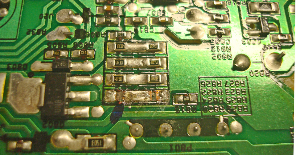

Ну и по рекомендации виде с ютуба уменьшил ток на диоды, отпаял одну из цепей в балластном наборе.
