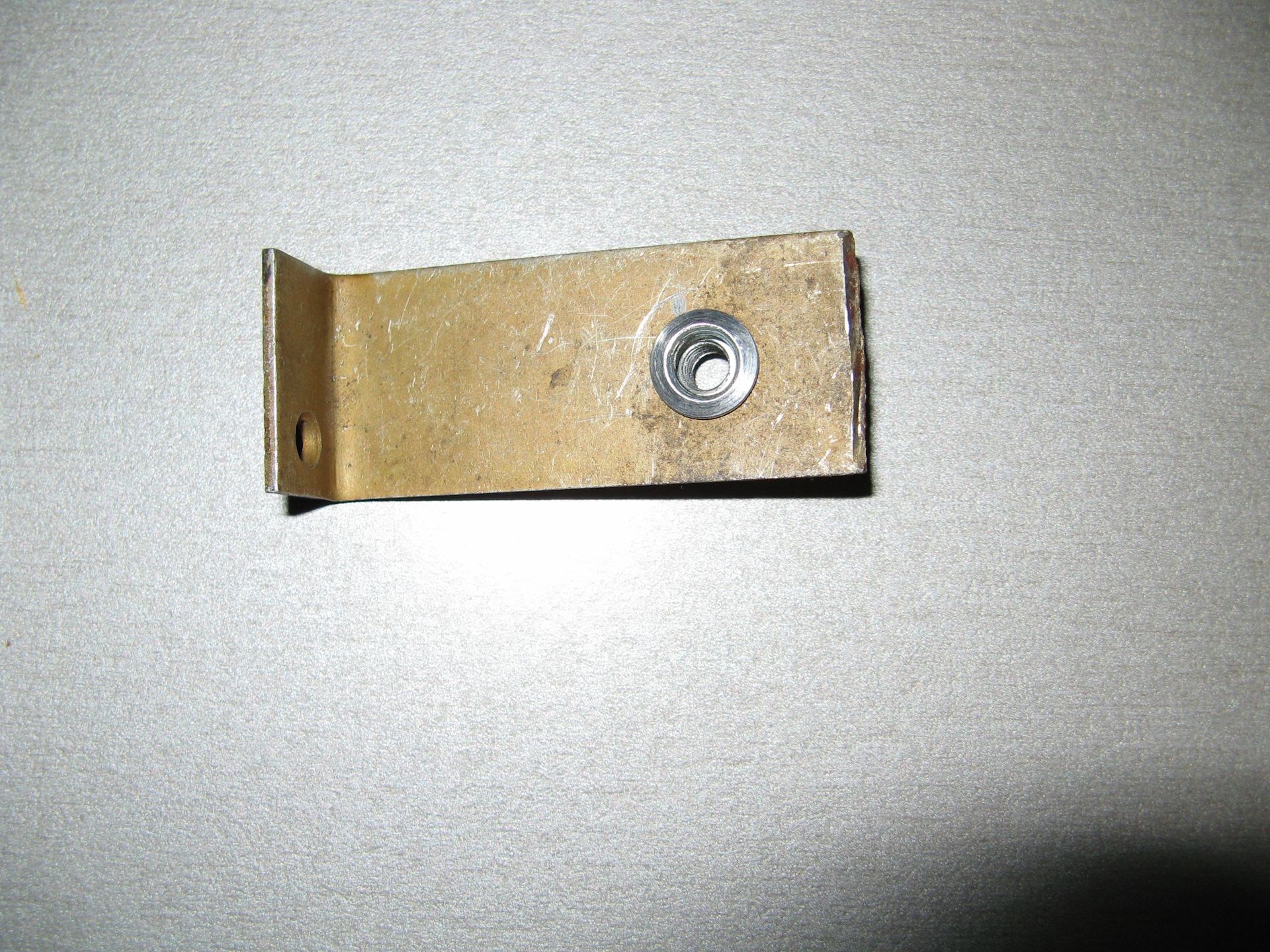

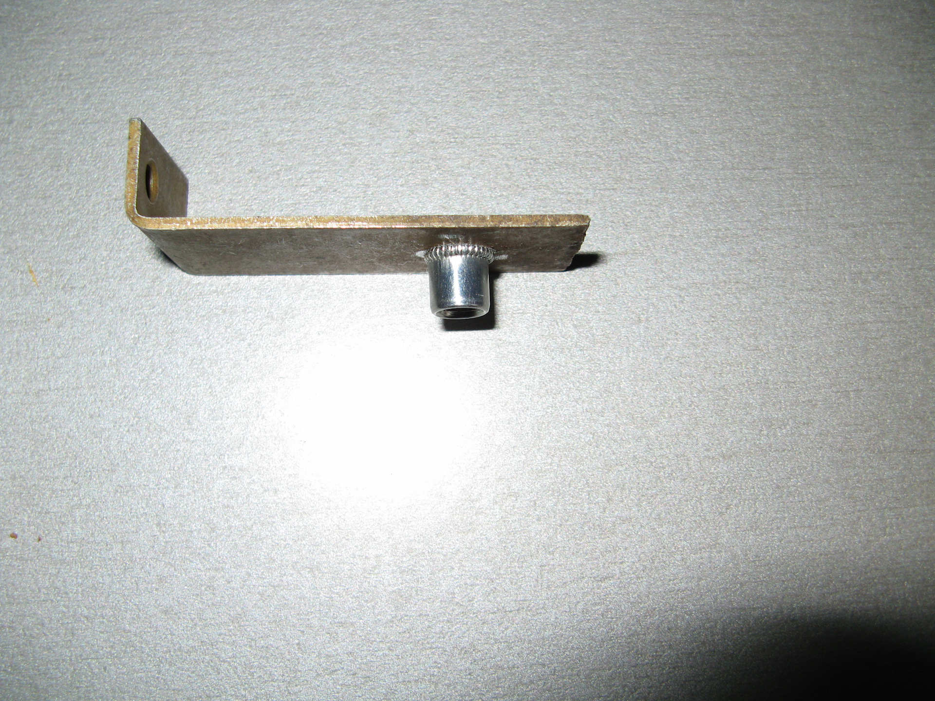

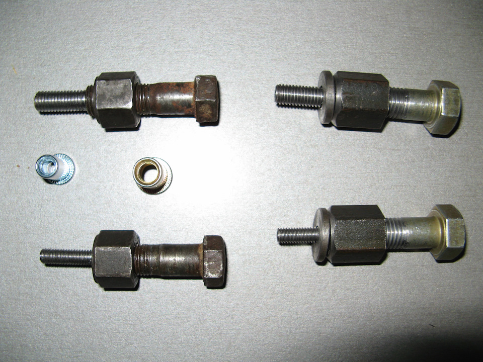

Всех с наступающим Новым Годом.Подсмотрел здесь на драйве самодельный клепальщик для резьбовых заклепок сделал но не очень понравилось.Пока заклепка не зажата в метале она проварачивается, и выкручивается.Решил чуть усовершенствовать, и нарезать на болту и гайке левую резьбу, теперь при провороте она наоборот зажимается — идут навстречу друг другу. В первом случае болты использовал (то что валялось в гараже под ногами) от крепления верхнего рычага подвески Москвич они крепкие с буквой Х а гайки ГБЦ тоже москвича -они крепкие и широкие шаг резьбы 1,25.Слева на фото первоначальные а справа доработаные с левой резьбой Это не професиональный инструмент но заклепать несколько заклепок вполне можно

Не совсем понятно устройство, раскрути и сделай фото в разобранном виде …
Да что здесь не понятного .Накручивай заклепку на болт, вставляй в отверстие и и зажимай гайку -заклепку сожмет.
Разве это ответ ?
Ну тогда не знаю как еще объяснить.
Иной раз — лучше увидеть …
Согласен, увидеть лучше.На болту в начале нарезана резьба м 6 на нее накручиваешь заклепку, вставляй в отверстие а большую гайку сгоняй, она упрется в заклепку и сожмет ее.Посмотри внимательно и все поймешь.

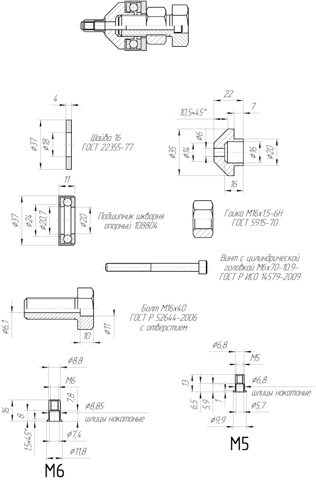

не очень понятна конструкция что в чем крутится? а что в чем намертво закреплено
себе делал вот такой
проблема с кручением заклепки решена наличием подшипника, как результат полностью неподвижной передней части
недостаток немного громоздкая конструкция и нужно подобрать винты под сами гайки более прочные, те которыми я пользовался обычные из стромага хватает на 1-3 заклепки.
ну еще к минусам без токарки такое проблемно сдлеать
Вот что бы уйти от применения подшипника и зделана ЛЕВАЯ резьба .И использованы болты с буквой Х они крепкие.
