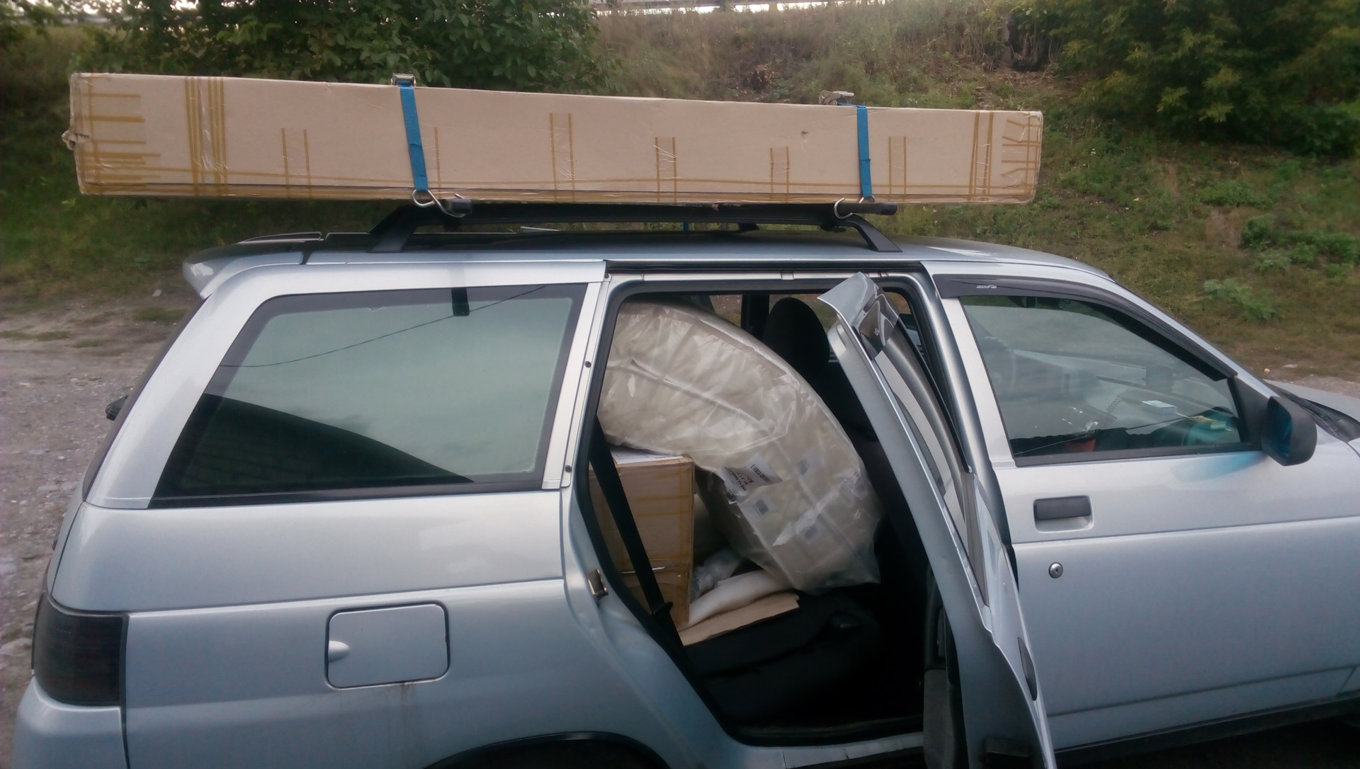

А вот мне не понятна роль этого приспособления на последней фотографии. Что бы изменилось если бы шнур протянуть вокруг ригеля без этого болта. Можно даже пару оборотов сделать, разве нет?
Я крючками не пользуюсь, т.к. они ёрзают по балке — уже пробовал. Да и жёсткость такого крепежа, как у вас на фото, сомнительная. У меня крюков дома полно, стягиваю вагонку, полы ими, но не для багажников.
Просто петля ленты протягивается под балкой, потом сверху трещоткой стягивается. Для легких грузов подойдёт простой зажим. Свободный конец из трещотки длинной ленты я на скорую руку под дверь захлопываю.
А у вас на фото коробка с ДСП-мебельными плитами, я угадал? Тяжёлая. С таким креплением груз ерзать будет, даже на поведении машины скажется. Ездите вы много, дороги плохие. Я бы упоры поставил и обездвижил.
Я вот не пойму, на ваших стяжках нет крючка или не видно его
Как-то так, правда тут ещё ремни родные
Если острые предметы перевозить, то нужно хотя бы кортон подлаживаться под ремень, а менять ремень прийдется через пару лет, конечно всё зависит от качества ремня, родные я заменил через год или два, просто пересохли от погодных условий при натяжке просто стал лопаться ремень, трещетка супер, работает как часы! Оченьь хорошая вещь, уже три штуки таких имею.мнеб профиль алюминиевый такой, надо порыться в просторах интернета.
