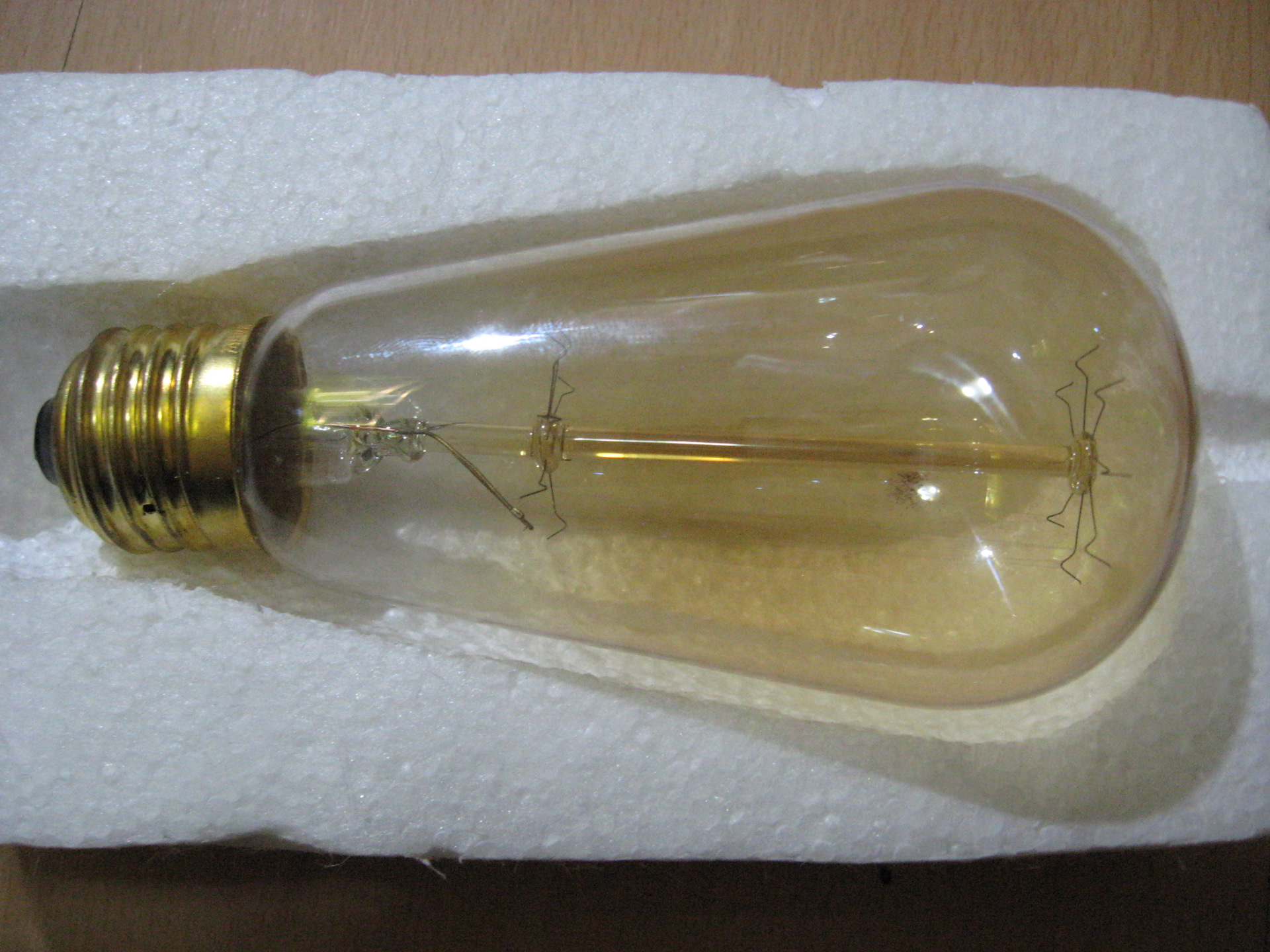

Всем привет! Приехала мне на днях вот такая декоративная лампочка.Ее еще называют "лампой Эдисона":

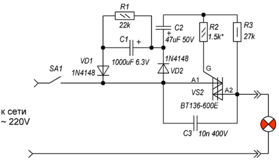

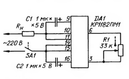

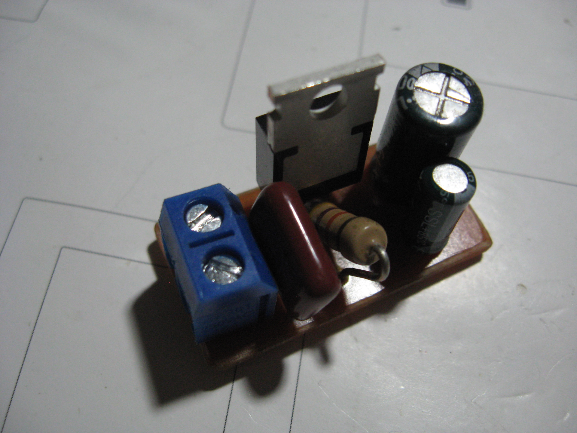

Сама лампа уже приехала, а вот светильник еще в дороге. И пока он едет решил сделать для лампочки плавный пуск. Вот что из этого получилось:
Схему "нагуглил", она встречается в нескольких местах.В отличие от того чем занимаюсь и на радость адептам культа "пары транзисторов" — нет ни каких процессоров-контроллеров ))

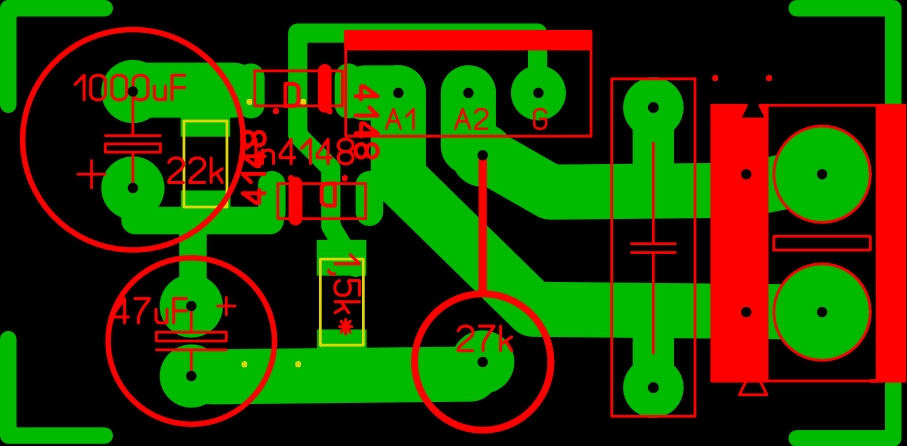

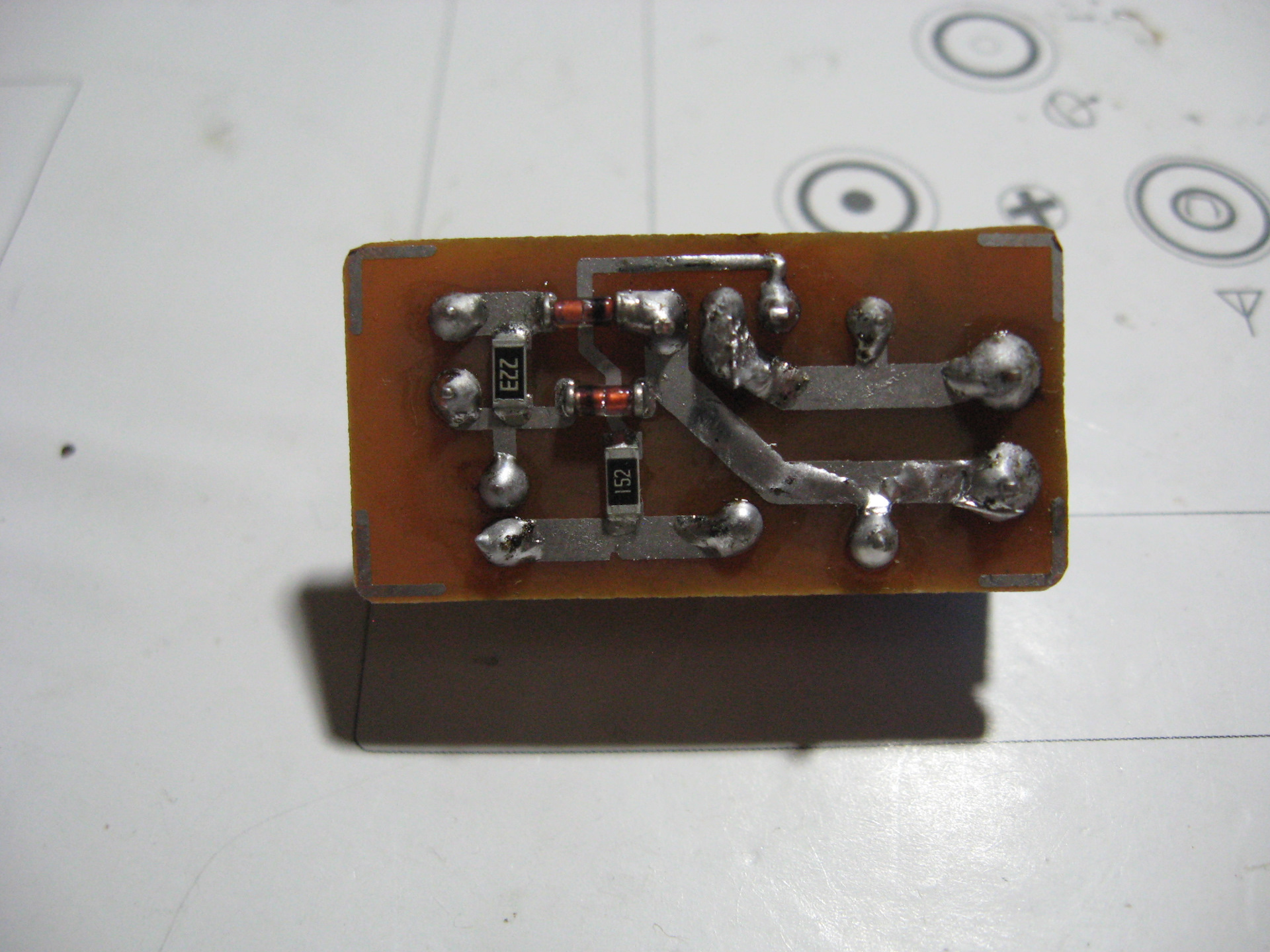

Печатку зеркалить не надо, я с дуру отзеркалил и получил вот такой "расколбас" ;)
Лампочка у меня 40Вт — симистор слегка теплый. Для более мощной лампы, возможно потребуется небольшой радиатор.
Печатка

Я юзал эту пока в сети 380 не пошло,
пусковой NTC в разрыв цепи включить?
кто проще предложит схему? :=)

…с конденсаторной задержкой . Радисты -радиолюбители не любят схем на тиристорах.Помехи выдают…
Знаю, но у меня в радиусе километра нет таких любителей… не в моде у молодежи это сейчас…
Хотя у самого CB-шка простенькая болтается на крыше )) плюс несколько антенн WiFi. Лампочка эта будет включаться достаточно редко — не думаю что будет мешать.
…не будет мешать и тогда, когда бы включалась чаще. Хорошая фильтрация приемника -передатчика по питанию (режекторный фильтр) и нет проблем. Знаю про эти проблемы, написал так, к …слову.
А на цоколе СИП или СИС написано?
220-240v 40w
Все, больше ни слова нет.
Понятно. Просто по форме нити это светотехническая лампа. Но присмотрелся, есть прокол на цоколе, значит новодел. В моде сейчас такие лампы.

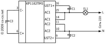

А чем эта схема плоха У меня во всех комнатах уже лет 15 пашет и ни процев ни контров и хош в ручную регулируй а хош кондер влепи и будет плавный саморозжиг
Ничем не плоха, просто нужно было-бы идти покупать регулятор, а для этой схемы все было под рукой ;)
diod2
микросхема выходит из строя при бросках напряжения в сети, но они конечно не столь часто бывают, я даже использовал вместе с ней и симистор, когда делал автомат уличного освещения, так после грозы! 1182 пм пробилась, а симистор уцелел, потом я поставил на вход платы варистор на 275 через предохранитель, пока держится схема и прошло уже два года, хотя это не срок для моего утверждения. Там дальше посмотрим, что будет.

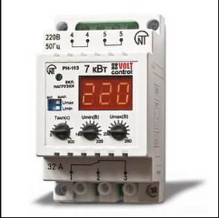

Ставишь вот такое реле напряжений с встроенным магнитным пускателем .Выставляешь на реле, ограничения по напряжению :мин-200V и макс 245V и сеть ограничена от перепадов напряжения. У меня такое поставлено во входном щитке. Крепиться на дин рейку.
при превышении квартира обесточивается?
Да, обесточивается и включается как только напряжение восстановится и стабилизируется .Есть время задержки для стабилизации…несколько сек до 1-2 мин. На даче у сына горели телевизоры (2) холодильник, комп (блок пит) телеприставки (инверторное питание), циркуляционный насос в отоплении. Горело все по утрам, когда начинает падать нагрузка потребителей и возрастает напряжение в сети. На сегодня …не горит. Отключается при превышение 248

Я покупал эти хрени в МСК, через интернет магазин ЮЛМАРТМне так было удобно.Центр доставки рядом с жильем.Цена вопроса 1650 рублей за одно реле. Мне не нужен стабилизатор напряжения .Брал, ставил стабилизатор РЕСАНТА …замучился ремонтировать. .Она того не стоит.Раньше компания РЕСАНТА была рядом с работой (Внутренний проезд в МСК) брал там запчасти .Теперь выкинул стабилизатор …
Evergreen747
Как дополнение -это реле напряжения РН 113, в нем большой диапазон ограничений напряжений, от 150 V до 250 по-моему. Даже больше . Есть и другие реле напряжения .Есть и на три фазы, кто электрик …знают про дублирующее питание объекта .Когда производится переключение линий …

чота не очень он плавный, "сначала нифига, а потом к чёртовой матери"
Возможно виноват резистор R3: у меня не оказалось под рукой 27к — поставил больше, около 50к. Ну и с R2 можно поиграться. Меня вполне устроило и так )
RediskaK
Даже элементарная, на доли секунды задержка в начале питания спасает лампочки и инвертора от выхода из строя.

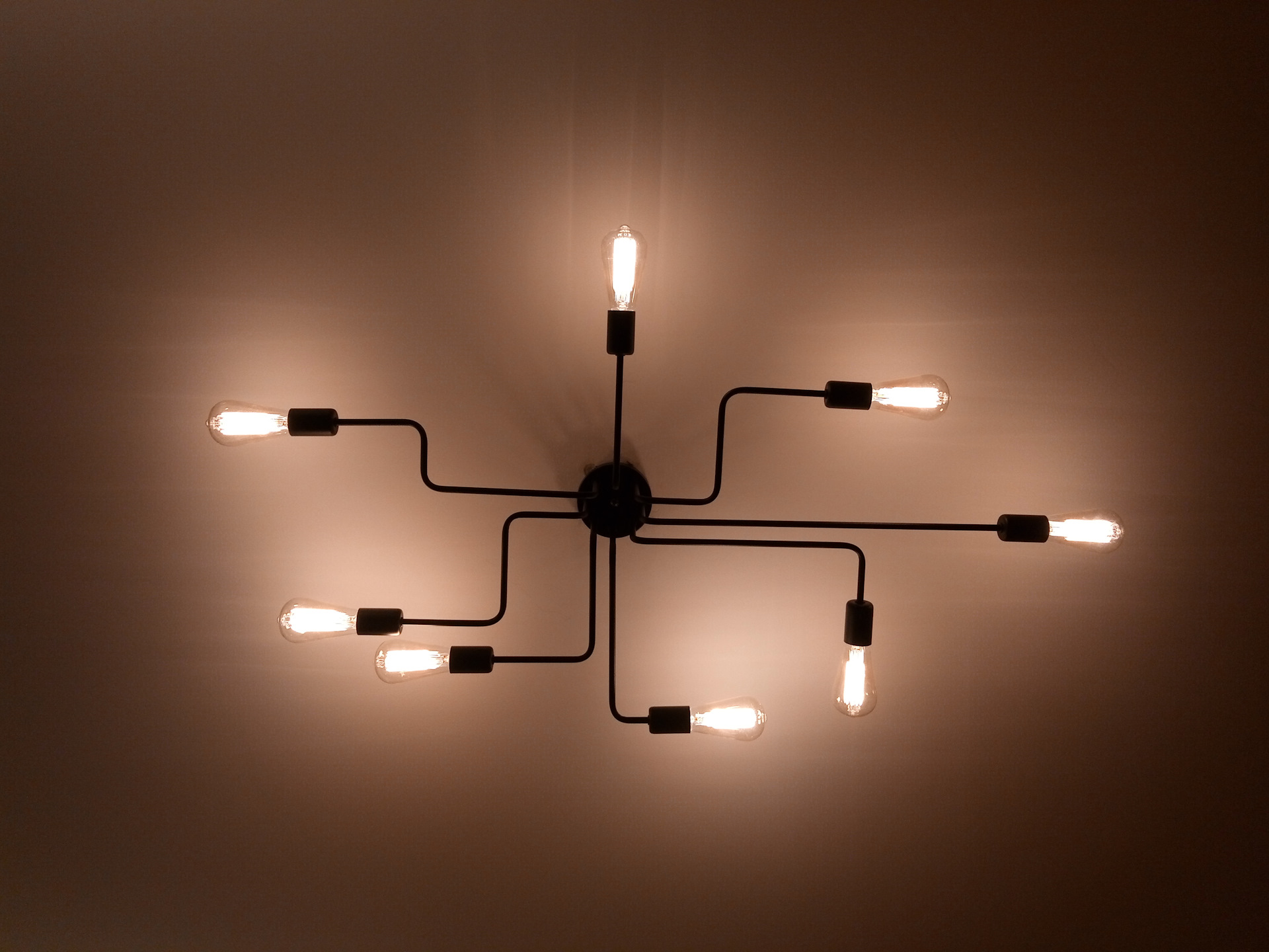

обожаю лампы эдисона, очень теплый и уютный у них свет
лампа Яблочкова не кошерно ? )))
я так понимаю она дуговая, значит свет ближе к синему — не, не кошерно )

KSB31
люстра самодел? или где то такую найти можно?
тоже интересно
ru.aliexpress.com/item/vi…=a2g0s.9042311.0.0.88zUOL
Smileedition
на алиэкспресс брал вот тут ru.aliexpress.com/item/vi…=a2g0s.9042311.0.0.88zUOL
спасибо!
KSB31
Клевая люстра! 👍😎
KSB31
Тоже интересно про люстру
Спасибо!
