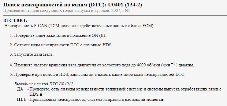

Honda Civic 5d (робот) Выскакивает такая ошибка, после удаления не пропадает !не получается адаптировать робота- -U0401)Неисправность F-CAN (Получены неверные данные TCM от ECM)
Подскажите пожалуйста куда смотреть, и что делать ?

От себя предположу, что аккум дохловат. Надо или зарядить хорошо или поменять на заведомо новый исправный

U-коды покаывают то что где-то обрыв электроцепи или нет соединения между узлами автомобиля.
U0401 — Код неисправности OBD II: неверные данные, полученные от ECM / PCM
repairpal.com/OBD-II-Code…a-received-from-ecm-pcm-a — можно перевести в Гугл-переводчике.
