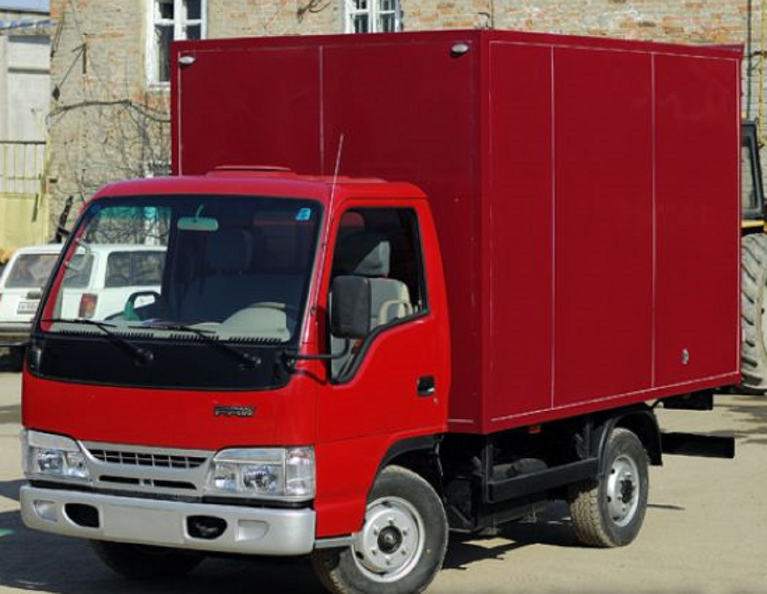

я вот лично нашёл запчасти к рядному ТНВД этого кЕтайского грузовчика с мотором Евро 2
А какой легковой авто, не кЕтайского производства, ныне выпускается с ТНВД VE, VR, или таким ископаемым как рядный ТНВД ? Производители вовсю уже уходят от даже насос-форсунок, EPIC и им подобных в сторону коммон рейл, точнее, несутся на всех парах.
Рядные ТНВД это по большей части прераготива грузовиков.
Но в этом кЕтайце рядный ТНВД

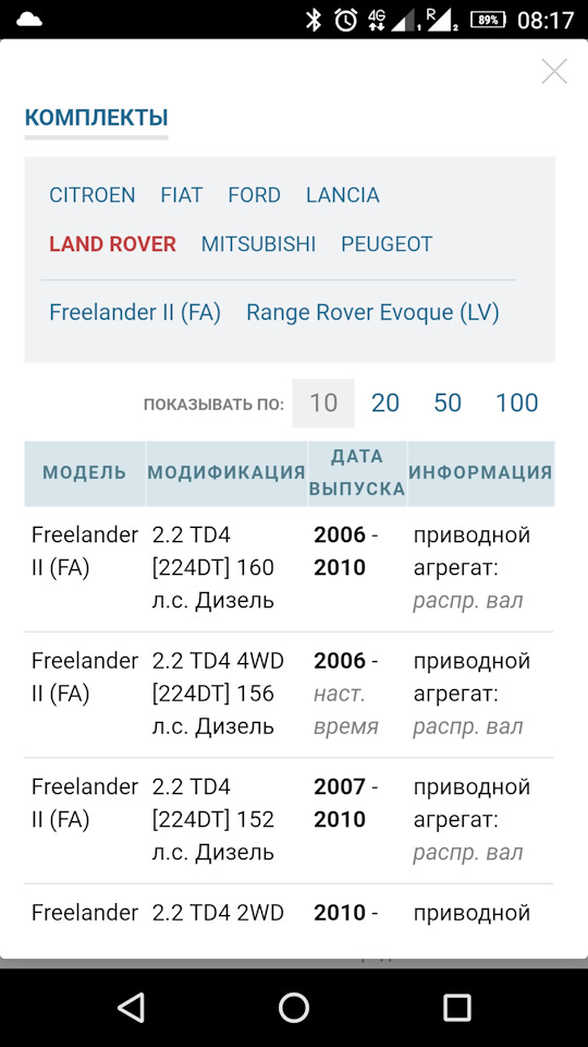

И картинка по 2,2 hdi
Ну, понятно, мотор (что 1,6, что 2,0) совместная разработка PSA и Ford… Для чего предназначен? Для установки на автомобили PSA и Ford, понятно. А поскольку Ford был и Volvo, и Mazda, а PSA через завод SEVEL был и Fiat, и Lancia, и Toyota, эти моторы там и ставились…
