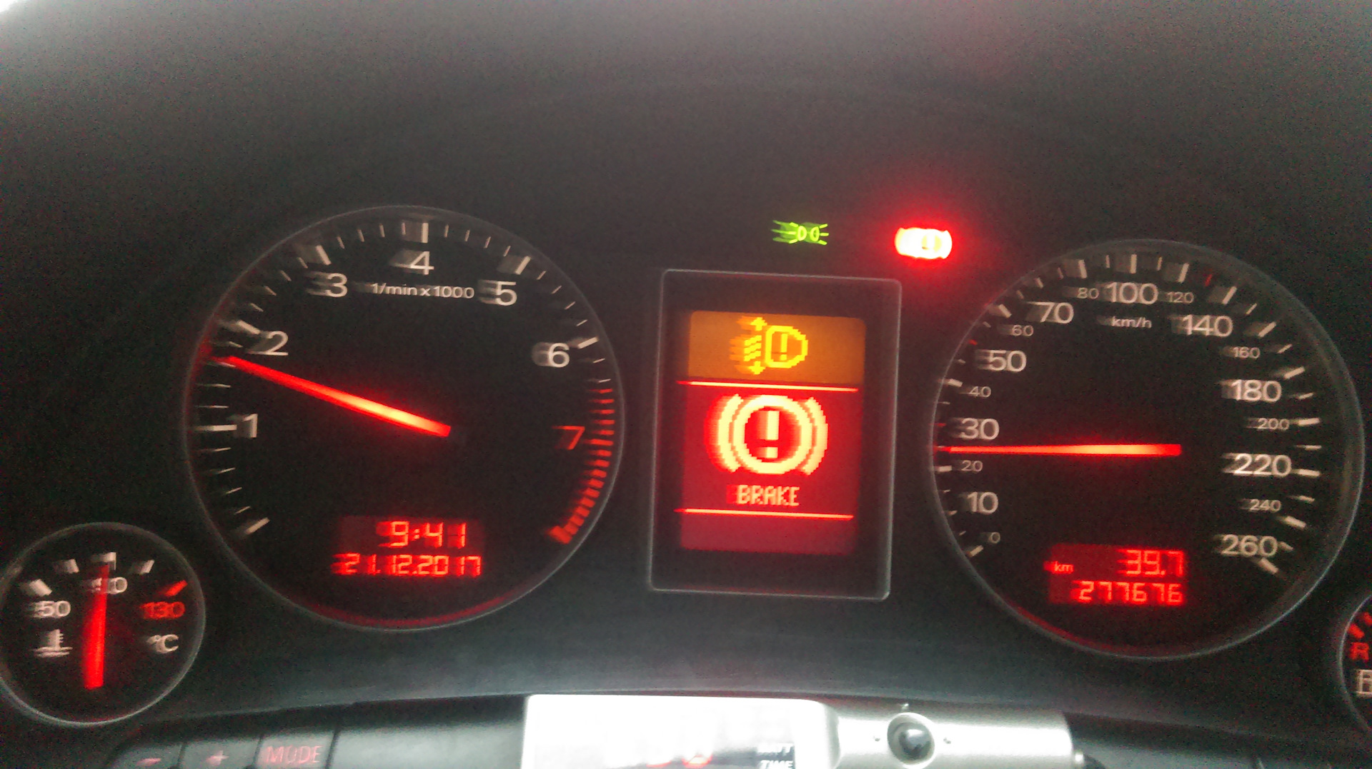

У меня на холодную появляется ошибка bremse, жидкость в норме, после когда машина прошла первый утренний запуск больше не проявляется, на следующие утро снова
Жижи меньшне положенного уровня. Почему при правом повороте? если не ошибаюсь, датчик уровня подключается с правой стороны( по ходу движения), когда поворачиваешь направо, жидкость переливается влево и датчик даёт сигнал, что ее мало…
такая же проблема и заметил что она появилась при похолодании, потом потеплело и она исчезла а теперь снова как температура на улице снизилась то снова появилась, ошибка не горит а мигает, когда руль выравниваю то ошибка исчезает и вроде все хорошо.
Посмотри проводку на датчик абс передних колес, он завязан с блоком, если сигнал пропадает то будет выводить такую ошибку. Также посмотри жижу как ниже написали. А так шнурок по идее должен показать проблему, подключись посмотри.
У меня был задний датчик абс накрылся, так тогда горела (abs) и (esp) … Короче к компу надо… Я уже сам себе думаю може диски тормозные в утиль пришли или колодки стерлись…
Хорошо, а почему именно при правом повороте горит? Причем я не жму на тормоз… И она не загорается при торможении. И сразу, какая по маркировке туда заливается, похер если к старой долить?

Доли жидкость
Жидкость тормозную посмотри
Для начала просто посмотри уровень жидкости. По поводу маркировки, я уже не помню. А так нужно смотреть шнурком, должен показать проблему.
