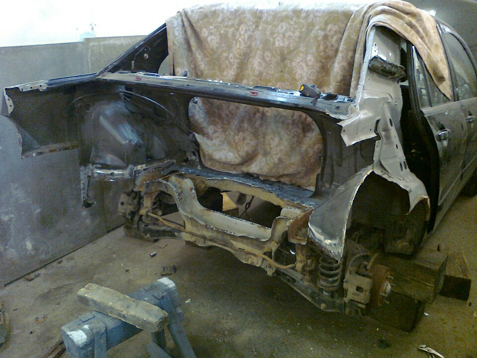

Есть у меня автомобиль OPEL VECTRA A. Автомобиль очень даже неплохой как в плане эксплутации так и в плане обслуживания. Но годы берут своё, и с опелем произошла беда. Для этой модели это распространненная проблема, гниль задних ланжеронов. Они у меня провалились сгнив в труху. Я сам сварщик, слесарь, кузнец, работаю с металлом, но с кузовщиной я не работал ни разу! Тонкий металл, куча гнили куча рельефов, сварка точечная, короче жесть. В Барнауле как и везде, качественный ремонт стоит денег, и отдовать за переварку двух лонжеронов около 40 тысяч, я не готов, тем более полуавтомат есть в наличии, и весь инструмент. Но есть и сомнения, получится или нет, поведет от сварки кузов или не поведет, порвёт швы тонкого металла от нагрузок росийских дорог или нет? Благо есть ютуб, я начал искать видео по примерам моего предстоящегго ремонта, но нашёл вот это видео!
Вопрос к знатокам, как можно из этого фарша что в сюжете, сделать снова машину? Как варятся швы, сплошным прирывом, точкой? Просто после этого видео я как то поверил в себя. Мне надо только лонжерон переварить, если люди из смятого клочка жести кузов восстанавливают, то мне то вообще халява! Интересно услышать обсуждения по моему вопросу, и по видео. И главное, уважаемый автор видео, извините что взял ваш видео материал, и если вы состоите в этом сообщистве, поделитесь своими навыками.

Железо 1,2 мм в помощь . сначала надо латки из плотного картона делать потом одну часть вырезал и приварил и как пазл собираешь .нужно .я соседу вектруспас считай лонжеронов там с порогами не было да и внутренние усилители сгнили порог подумаешь он хрустит .3 месяца каторги .я проклял не раз что подписался .совет вари сплошным ничего не будет.я постоянно сплошным варю .но вари с умом дай чтоб остылои потом опять проваривай .если руки растут откуда надо делай сам .мне нафиг я и ворота себе сварил .50 тыс они стоят а материал 20.30 осталось в кошельке
Я не латками буду варить. Я от нексии хочу подогнать. Так ловчее будет
Слышал что нексия кузов типа от Опеля .смотри намудришь будет у тебя машина боком ехать ( опасно это .я вот бы не рискнул.если хорошо латки подогнать это еще лучше будет.соосность важнее.и внутри дунуть мовилем чтоб непрело .
Балки у нас один в один замерить побольше точек и вперед. Отсверлить и снова приварить

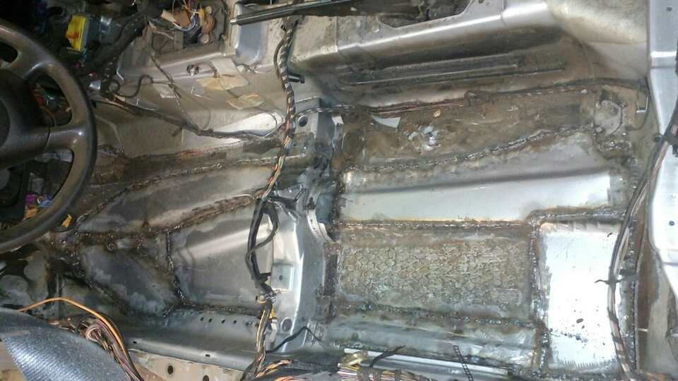

С заменой лонжеронов будет всё проще, но есть риск конечно. Многие варят на боку, а нужно варить только в горизонтальном положении на колёсах на ровной площадке…
Буду варить на боку сняв все нагрузки кузова, раскидаю покрышки переверну кантователем и нежно опущю! Я на колёсах попробывал варить смерто убийство!
А что там смертного?) Как зазоры дверей контролировать будешь на боку?)

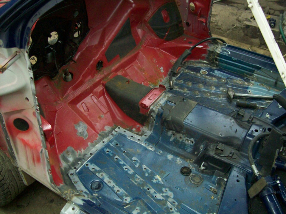

При поднял, отсверлил лонжерон сверху, приладил снизу новый, прикрутил болтами и вари сверху точки)
я без ямы и подемника пробывал, на 800 мм поднял и пробывал просто восстановить заплатками! Окалины сыпятся градом от ржавого металла у меня спустя год два ожога не прошли!
Куда они сыпятся если ты сверху стоишь а сварка снизу?) Всё делается с салона.
Как с салона? Латки я варил снизу! Если цельно менять и отсверливать лонжерон от кузова а не кузов от лонжерона,
Как обычно, с салона!) Вон с краю видны отверстия для приварки порога. Ну не с снаружи же делать сварной шов)

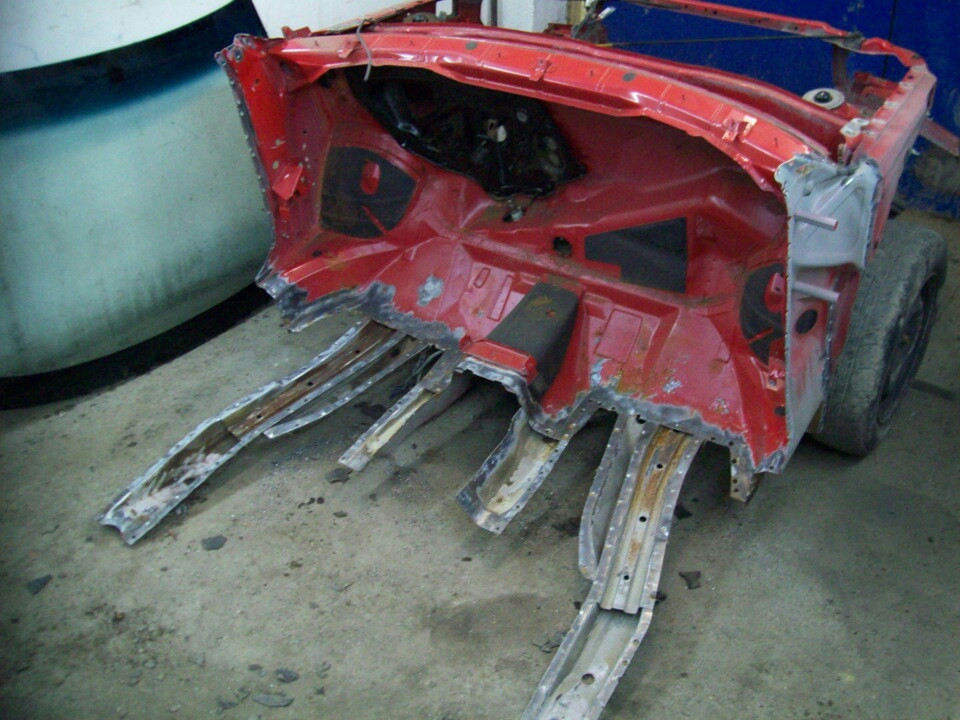

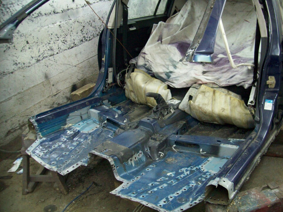

И вот так это варится, на ровной площадке. лонжероны.
точками варится?
Конечно, через отверстия в днище после отсверливания старых лонжеронов, написал же сразу)
Revers1985
точками варится?
Сначала днище приваривается, потом лонжероны к нему через отверстия. У тебя лонжерон чуть дальше отсверлен будет.
