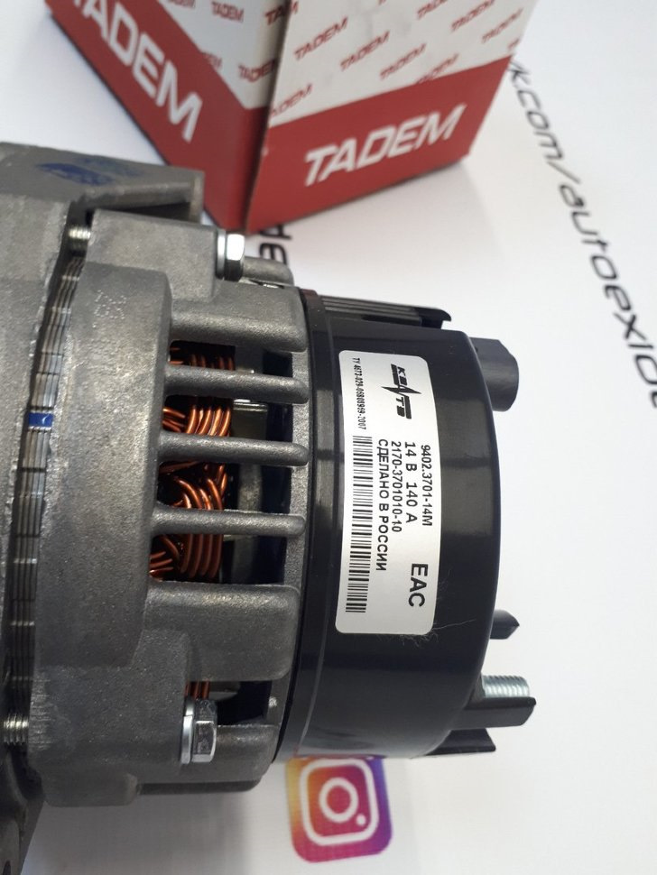

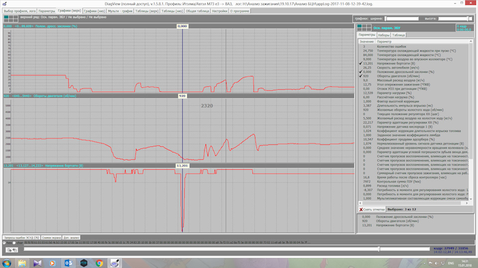

Генератор приора 140А, при езде на сбросе газа падает напряжение в сети и через пару секунд возвращается к норме.
Хотел заменить реле-регулятор, вычитал что с новья стоит плохой, но не понятно какой ставить…Кто говорит 9454.3702, кто говорит 849.3702 подходит.Непонятно.
Плюс ко всему, генератору пофиг одет провод возбуждения или нет — заряд идет нормальный.
Генератор новый.
Посоветуйте что делать…

а может при сбросе газа обороты проваливаются до 500-600, тогда будет просадка напряжения на секунду. это норма
Нет, обороты не падают
а по другому тогда и быть не может. на пол секунды провалились и выровнялись. генератор напряжение сбавил и потом тоже поднял. по другому быть не может. если в остальных случаях все работает исправно
Не падают.Тупит импортный регулятор и все.

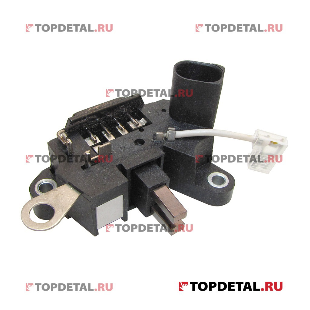

У тебя на таблетке разъём под колодку? Если да, то вот этот похож: vtnshop.ru/reguljatory-na…r-naprjazhenija-9555-3702
У меня такой
Вах!) Тогда если проблема именно в нём, то я взял бы VTN-вское реле, снял с него саму таблетку и установил бы(припаял) на место твоей. Всего делов! Главное — дружить с паяльником!) Судя по фото, ты уже нашёл где приобрести замену?
Это просто вид моего.А какой именно надо не пойму
На твоём есть маркировки? Вот такой и надо.
Есть, но надо аналог)

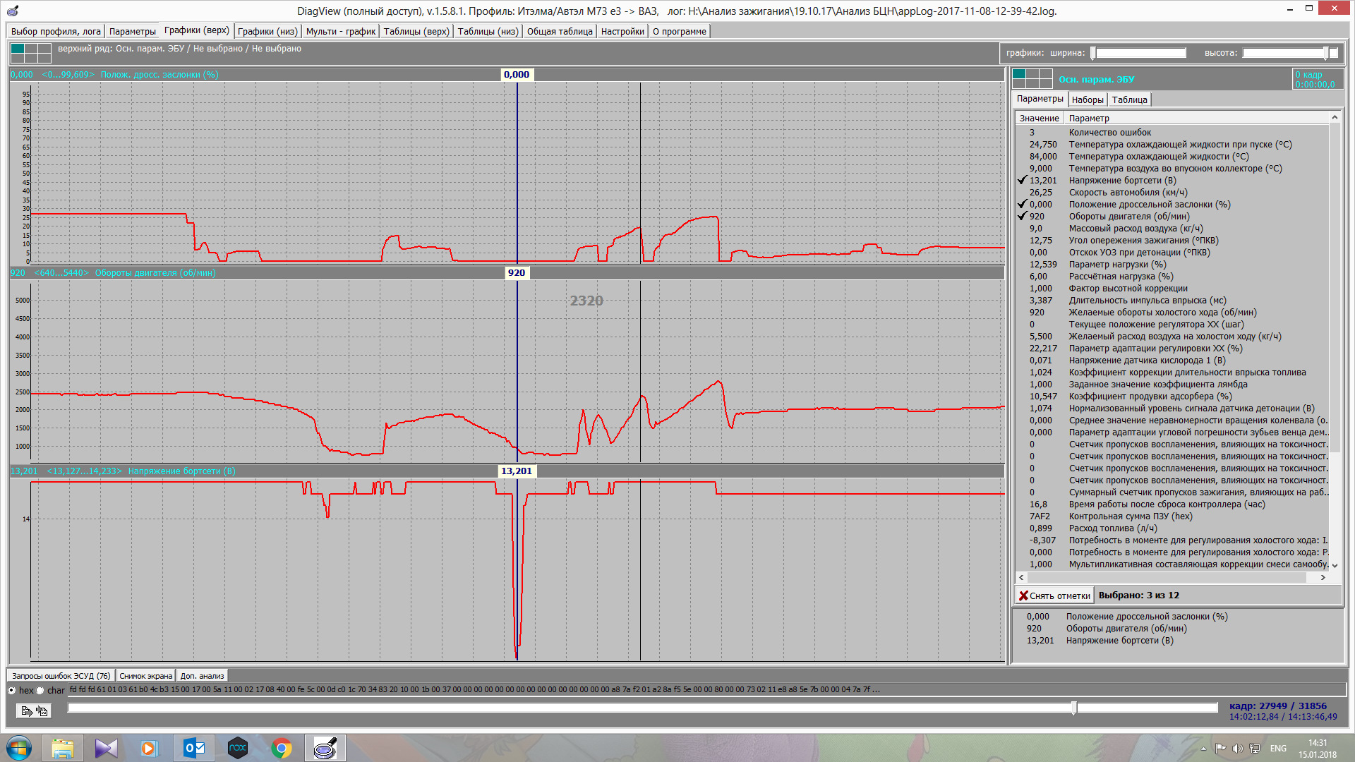

А обороты не "просаживаются" ниже ХХ?
Нет, обороты ровные.
Тогда в сторону РН смотрите.

Есть целая линейка РН так называемого "нового образца"
С правильным контролем напряжения и как результат — с лучшей в разы стабильностью, отдачей на ХХ и т.д. На современной элементной базе
Становятся на старые генераторы — достаточно просто, с миимальной доработкой и работают идеально
