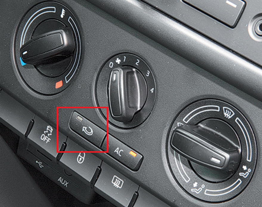

Всем доброго времени суток… Skoda Rapid 2013 1.4 tsi
Замучила постоянно, по умолчанию выключенная кнопка рециркуляции воздуха.Каждый раз если оставить машину закрытой примерно на пол часа, кнопка автоматически переходит в положении "выкл", индикатор не горит.
То есть воздух снаружи попадает в салон.Если забыл нажать до начала движения, то вспоминаешь об этом а так же ощущаешь это только после того как выхлоп впереди едущей машины попадает во внутрь.При этом Обдув или кондиционер выключены.
Часто езжу в пробках…со всеми вытекающими…
Есть ли возможность настроить по умолчанию чтобы кнопка рециркуляции воздуха была всегда "вкл", индикатор горит?
К примеру с помощью шнурка VAG COM (есть на руках)?!
Рылся в программе VCDS пытаясь найти что либо по теме, но безуспешно…

Вы серьезно хотите дышать углекислым газом и потеть стеклами? :))) Поставьте нормальный угольный фильтр, а не "пылевой" — и все у вас будет хорошо, и воздух будет свеж как на горной вершине.
Спасибо…если нет другого способа так и поступлю…
Ну, это типичный и, наверное, самый разумный способ — его и заложили в конструктив )
Прямой ответ на поставленный вопрос – этого сделать невозможно. Более того, на Драйве периодически проскакивает тема, можно ли отключить принудительное включение кондея при активации режима рециркуляции (пишу про Climatronic) – ответ тоже нет. Но логика производителей вполне объяснима – ни один автопроизводитель не подпишется под режим постоянной рециркуляции воздуха (конечно же, не берем в расчет авто с механическими регулировками режима циркуляции/рециркуляции), так как это напрямую связано с вашим здоровьем и повышает риск возникновения аварийной ситуации по причине запотевания стекол.

Возможно в Субару стоит система автоматической рециркуляции воздуха, когда система сама решает пускать воздух в салон или нет, что позволяет работать в режиме постоянной рециркуляции? В Рапиде без вариантов – или рециркуляция по салону, или забор воздуха из вне, без вариантов, поэтому производитель и перестраховывается. Кстати, угольные фильтры салоны, как отмечают некоторые в комментах, не 100% панацея, так как все равно пропускают, но в меньшей степени, чем обычные.
