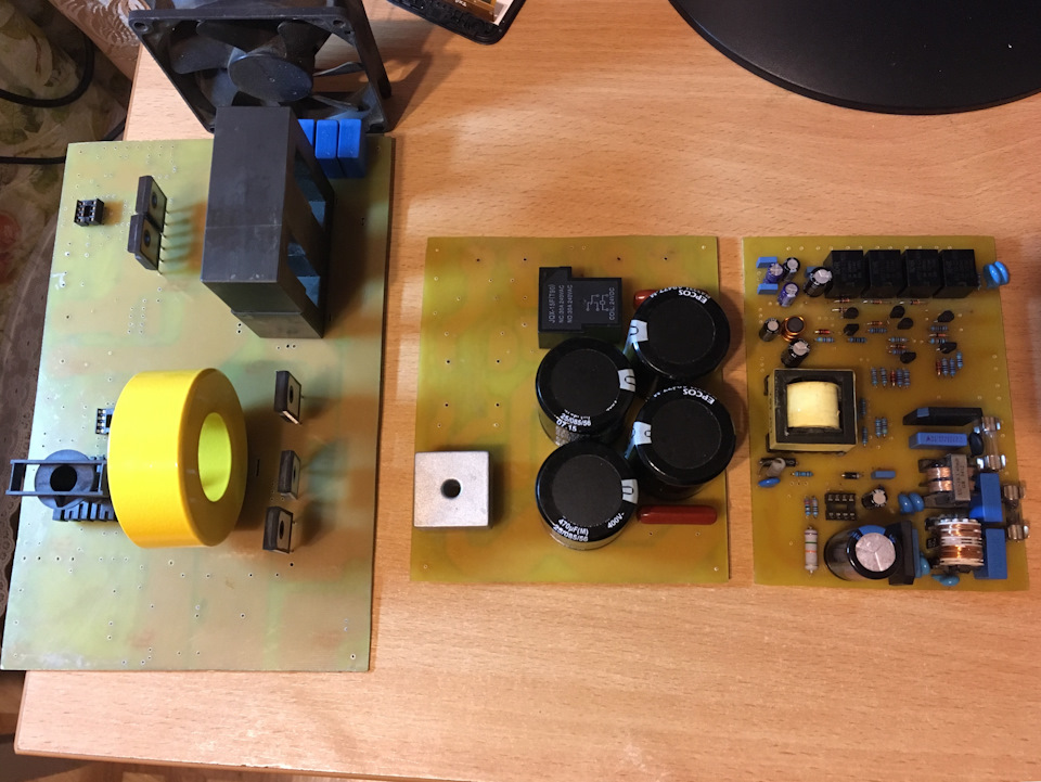

Изменению подверглась выходная часть, был добавлен второй силовой транзистор в параллель, питание шим и драйвера сделал от отдельного блока питания. На плате с блоком питания разместил автоматику для управления плазморезом, схема автоматики простая, без микроконтроллеров, на "рассыпухе"
С разводкой плат пришлось повозится, в итоге получилось три платы: основная плата инвертора с осциллятором, плата выпрямителя с софт стартом и плата блока питания с автоматикой.

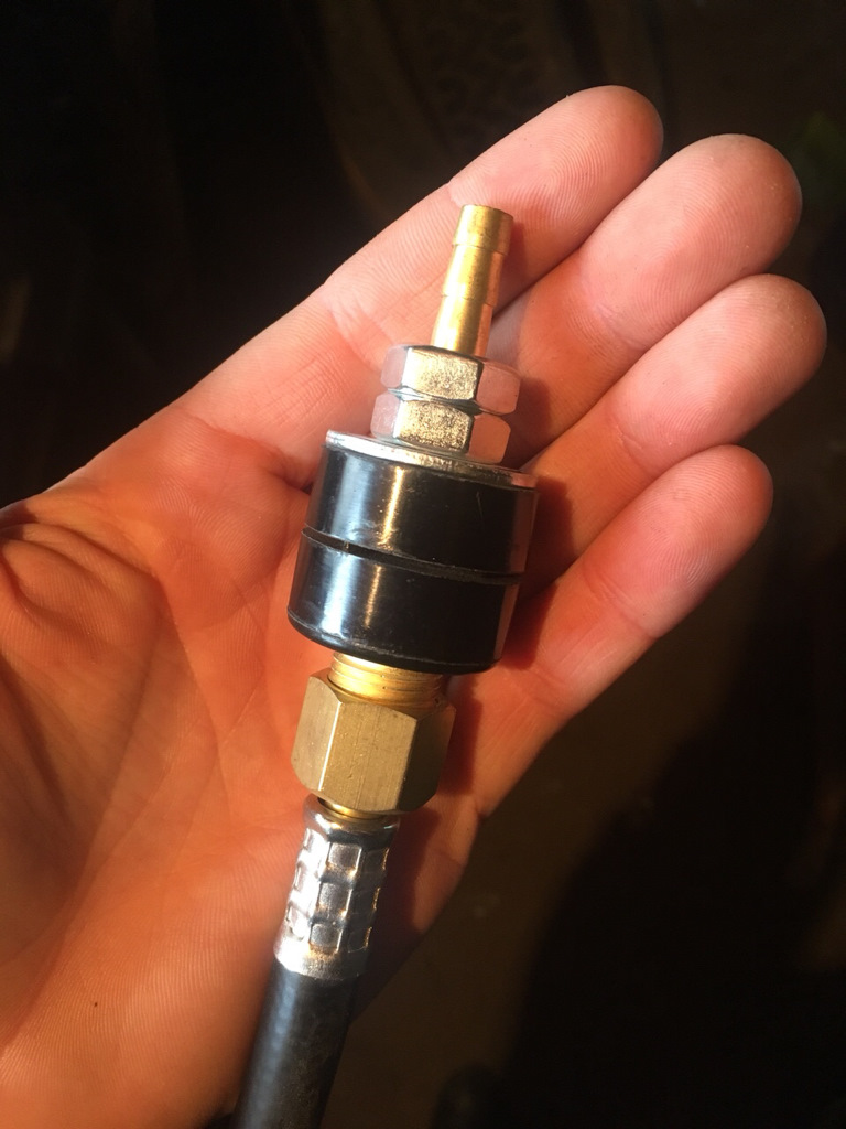

Помимо деталей, были куплены на алиэкспресс: резак PT-31, штуцер для шланга резака, электромагнитный клапан и осушитель
Ну а дальше травление, сверление плат, сборка, сборка, сборка.
На данный момент запущена только плата с автоматикой.

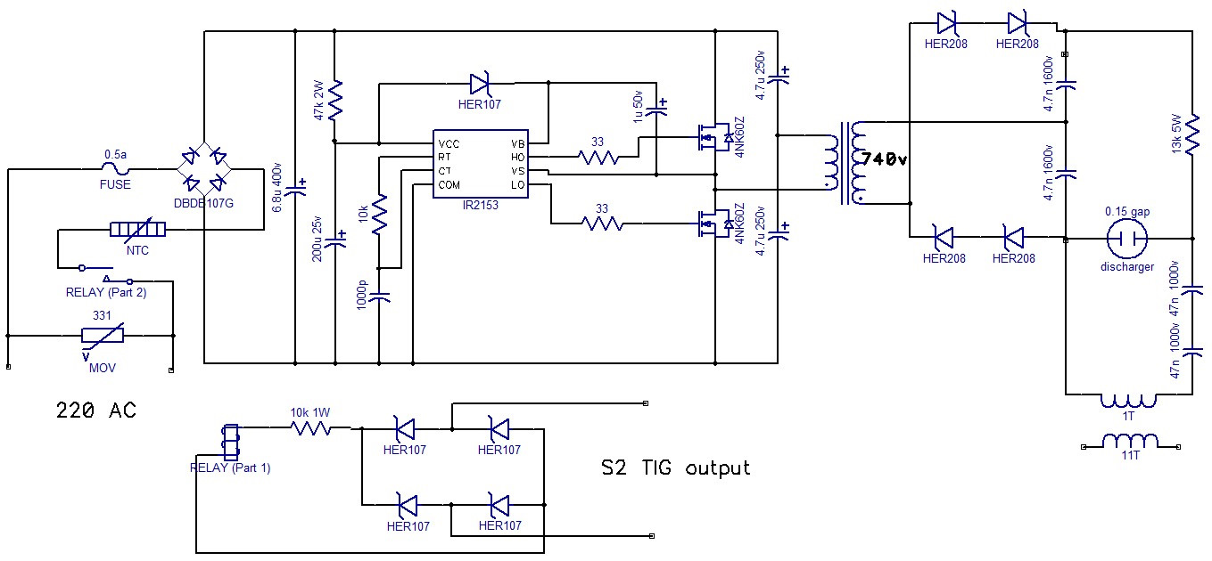

Ух ты, Сэмовская схема осциллятора однако.
Она самая

Схему осциллятора можно посмотреть?
можно

Горелку на 4 фото видно.
