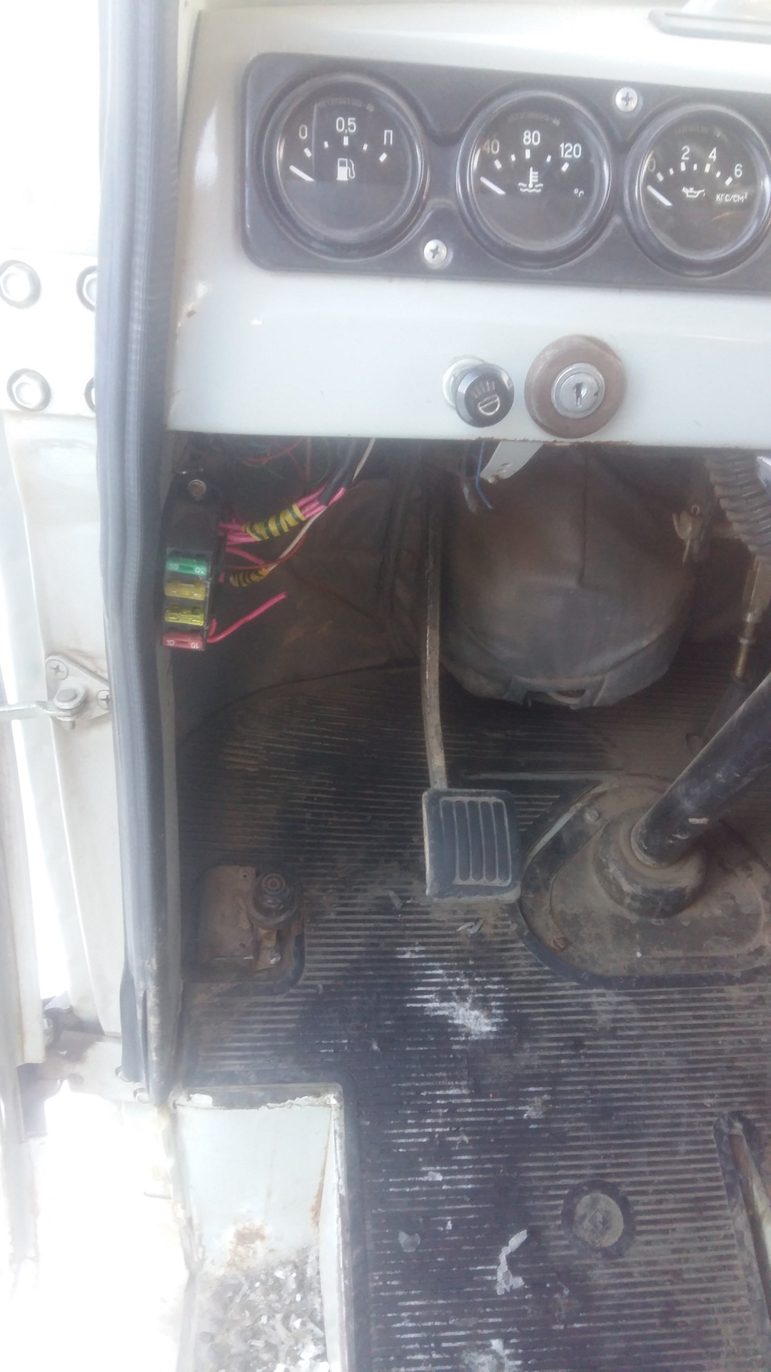

Всех поздравляю с Крещением.Подскажите пожалуйста кто стакивался.Перестал работать моторчик дополнительного отопителя салона (печки) заводской.Не приходит питание на моторчик.Смотрел схему там есть предохранитель отопителя но где он стоит я так и не нашол .Проводка заводская.Может кто знает где его искать.

У меня на рабочем батоне слева на уровне датчика топлива под панелью стоят 3 преда в ряд, средний или первый как раз таки на печку идет.Примерно так они выглядят
Над педалями тормоза и сцепления баченок см 10 в длинную привернут изоляцией к основной проводке поищите по внимательнее он как раз отвечает за отопитель салона

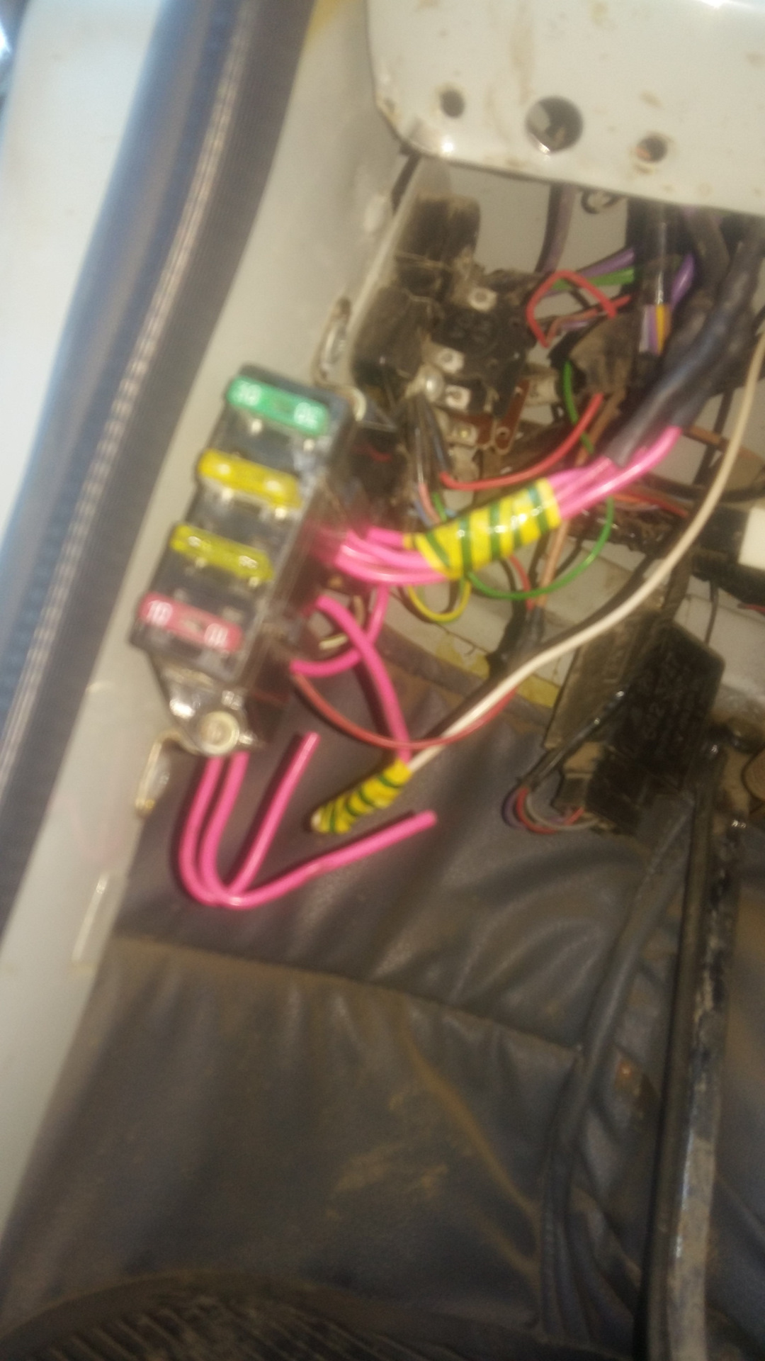

до 2016 ставился блок на 4 вставки +ещё блок на 2 вставки для тачек с АБС
после 2016 все предохранители убрали в одну кучу в блок от ваз 2112 у ноги пассажира
У меня 10года блок на 3 вставки, и тепловуха на свет.

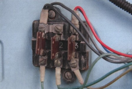

Я на своей отдельную линию на обе печки кинул. Предохлик воткнул в свободный слот (блок на 4 предохранителя на левой стойке) На заднюю печку предохранитель не искал, а вот на переднюю нашел: за блоком на 4 предохранителя есть еще 3 предохранителя проволочных, видимо еще советские… даже не знаю как их описать.
Да у меня их всего 3 проволочных ну и еще теплушка на свет.Да можно отдельным проводом, но это на крайний случай.Атак хотел найти предохранитель для начала
