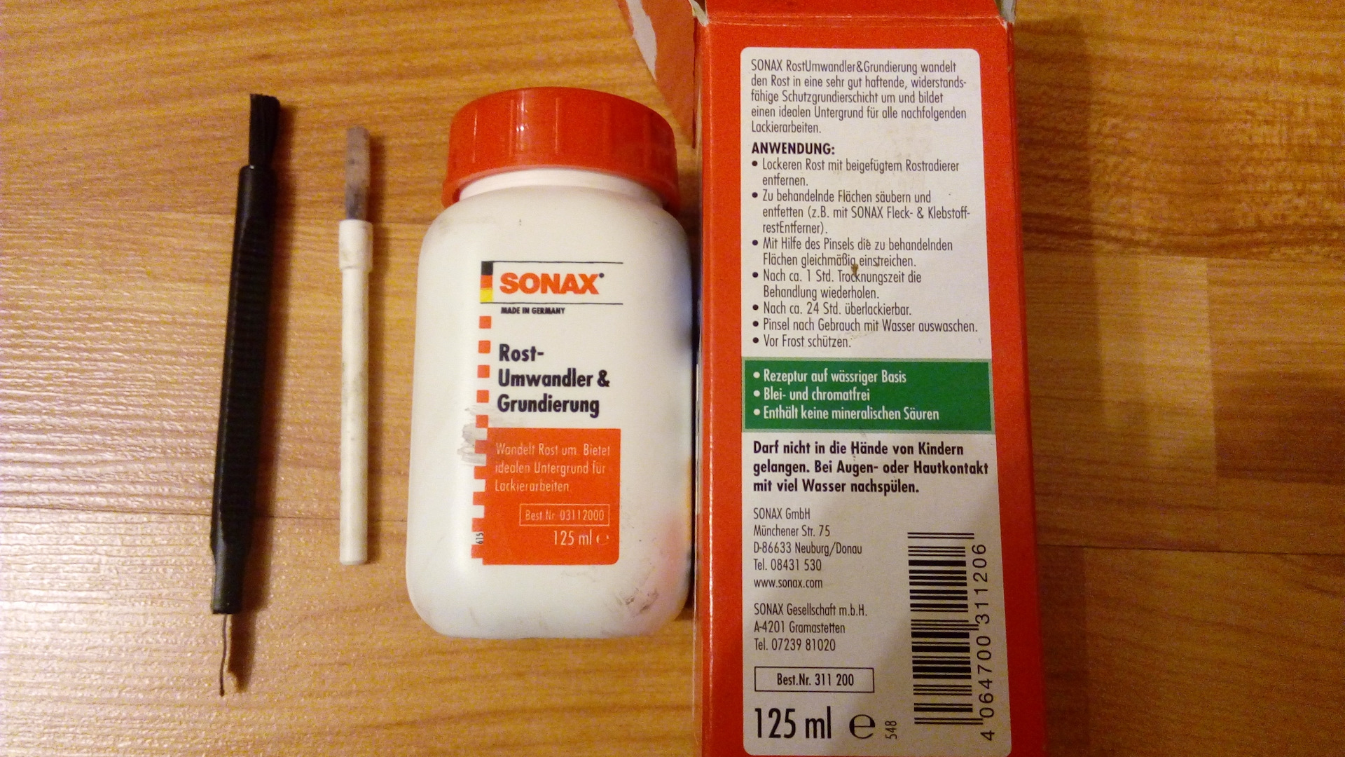

Какая реклама? Я уже пользуюсь им более 10-ти лет. Что принято здесь, мне не интересно! Я посоветовал, а вы читайте.
Тоесть Вы и 10 лет использования — причина всё бросить и побежать за Сонакс. Речь идёт о Бруноксе, если заметили. Спасибо, я в курсе что такой преобразователь существует, но не интересно!
Настоятельно рекомендую использовать преобразователь ржавчины Sonax. Незаменимое средство! Меня ещё вспомните добрым словом.
Обычно здесь принято аргументировать, чтобы не приняли за рекламу))
