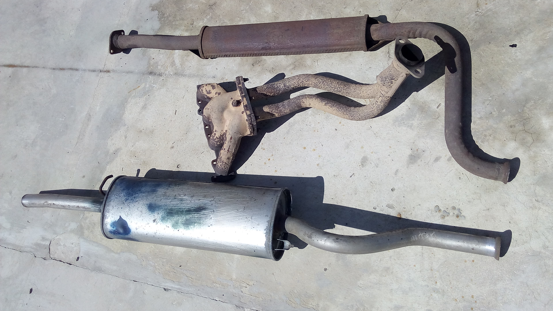

Прежде чем, менять в своем авто выхлопную систему или часть её, ХОРОШО подумайте, нужно ли вам это, стоит ли эта секунда с разгона до сотки и снижения давления с клапанов, тех бонусов, которые вы получаете следом — ШУМ, ЗАПАХ, множественный подбор комплектующий и мелкие доработки!
В одном крупной интернет — магазине заказал Стингер паук 4-2-1 нержавейка 51 мм(для низов покупается именно 4-2-1) и Стингер резонатор 51 мм тоже из нержавейки с гофрой(разница в цене 100(!) рублей, когда выбираешь с гофрой или без), прислали конечно БЕЗ гофры(не удивительно, когда заказ оформляешь в Тольятти, а посылка идет из какой то деревни за 200 км), поэтому гофру пришлось отдельно приобретать(на халяву досталась от друга, с Калины отдал). Качество присланного вызывало сомнения, да и сам сервис, поэтому где покупал указывать не стану.
Однозначно гофра должна быть! Чтобы гасить колебания от ДВС, и выхлопная прожила подольше.
Так же нам потребуется докупить следующие:
1) комплект для соединения паука и средней части. (я купил в другом интернет магазине за 300 рублей, то есть переплатил 150 рэ, можно было пойти и купить в любом магазине автозапчастей в городе)
2) удлинитель для Лямбды — 30 см(некоторые сами делают) — 300 рублей
3) прокладка (почему то некоторые на старую сажают…)
4) ТЕРМОЛЕНТА(строго по желанию!). Обматывается на паук, теоретически для того чтоб газы быстрее проходили через него не тратя тепло на нагрев труб(подтвердить или опровергнуть не могу) + значительно снижается температура в подкапотном пространстве(это факт). Купил на Али, 10 метров, не хватило, все таки нужно 15 метров.
5) Хомуты, вязальная проволока для дополнительного крепления термоленты на паук.
С установкой паука думаю все понятно, единственное что могу уточнить, если стоит нижняя распорка, она не даст поставить, придется ее скрутить с одной стороны. И сейчас бы я выбрал все таки нержавейку от СТТ, там качество на порядок выше, это точно!
Резонатор, советую уделить ему сразу особое внимание, так как он круглый, а заводской овальной формы, скорее всего возможны постукивая его об экран, поэтому лучше на месте переварить крепления. Ну и не забывайте про гофру, она спасет от лишний головной боли.
По качеству к нему вопросов нет, прошло 2.5 года, а он как новый, но для тех, кто хочет чтоб было тише, я бы порекомендовал использовать резонатор от Ауди 100 Полмо артикул 0108(1100 рублей).
Теперь про заднюю часть, банку.
Выбрал Walker от Сааб Турбо, артикул 15160, сейчас такой стоит 4700 рублей. Качество первый сорт, приятный басистый звук, по форме максимально схож с вазовским родным. Осталось найти "гусак", часть трубы которая идет над балкой, вот тут проблема будет. Все заводские глушаки идут на 43 трубе(специально доехал до СТО и убедился, только на Калину первую вся система шла на 51-й), пришлось заказать в ProSport гиб для монтажа, стоил он 700(!) рублей, но деваться было некуда, так как вся магистраль идет на 51 трубе, то и гиб искать нужно такой же, иначе это не камильфо. Сразу напишу, качество стали просто отвратительное! Вот через год после установки…
После того как все сварили, установили, но еще не прошились(а это уже пусть каждый для себя сам решает, как, где, и чем) рекомендую второй(нижний) датчик кислорода закрепить в подкапотном пространстве, я сделал это пластиковые хомуты, 300 км ЧЕК вас тревожить не будет, только ошибка с ходу вылетит Низкий сигнал с датчика кислорода, но до перезаливки программы будете кататься спокойно.
По факту получил ли я, того что ожидал? Думаю нет. Да, появился приятный бас, это все окружающие говорят, но на дальние расстояния, шум все равно надоедает, по динамике есть улучшения, но эффекта ВАУ, ожидать не стоит.

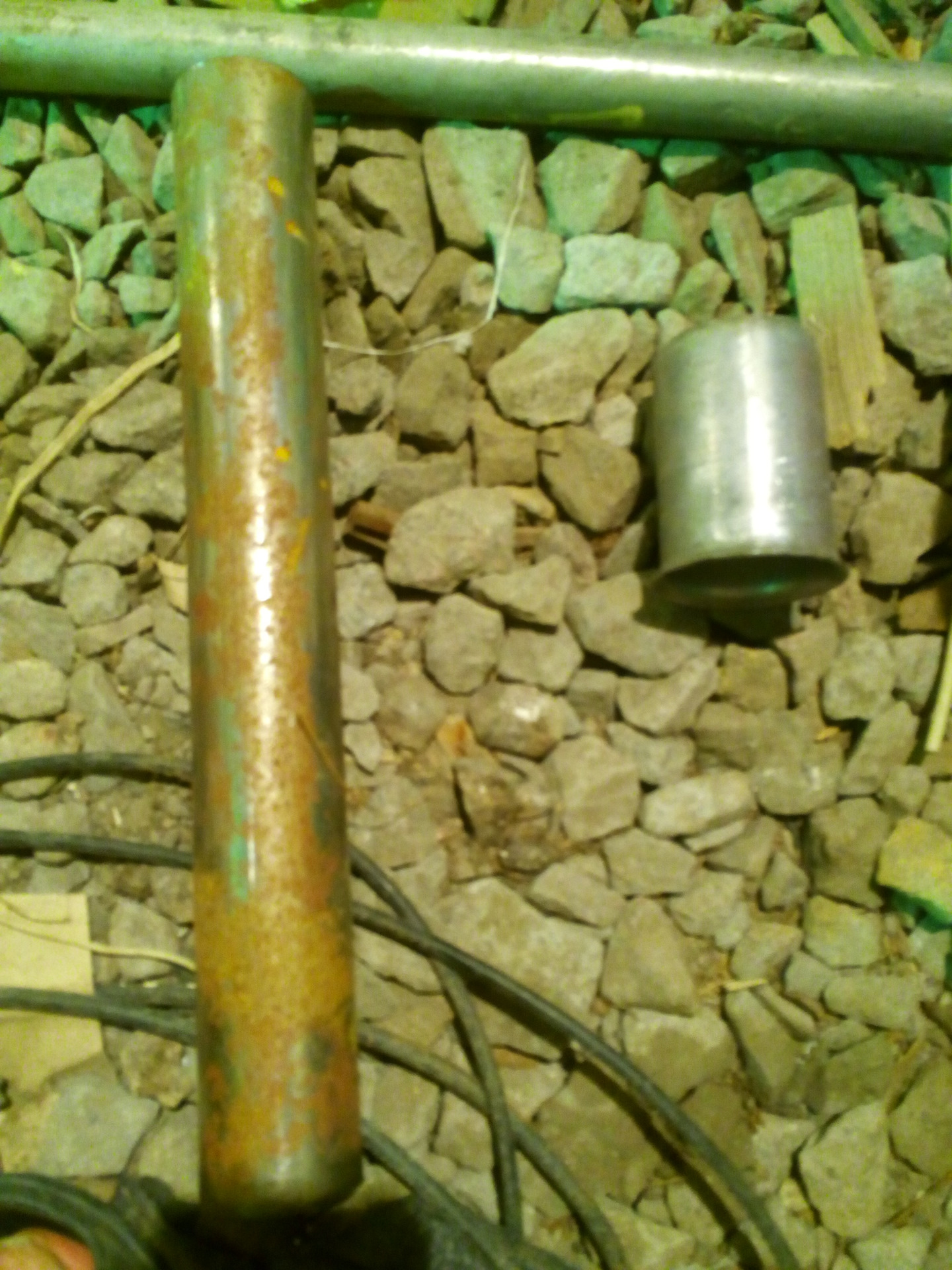

Меня удивило не сколько цена этого гусака, а качество его. вот фото для примера, два куска лежали в гараже, влаги нет. кусок от гусака этого и кусок от банки от Сааба
Это же прошпрот, нормальное его состояние. Говно и палки — ебитесЪ — вот и выхлоп готов. Тащемто, вазосток резонатор стал примерно таким же за полтора месяца, поэтому даже и проспорт винить не хочется. Хотя, при всём при этом, из откровенного китайского говна прошпрот — лучшее. Есть даже адекватно качественные вещи, провода В\В например, да и рули не самые тонкие, руками хоть не гнутся.
вазоских резонаторов штук 5 на рынке, заводской стоит около 2500-3000, ну и служить будет как и положено, все остальное…деньги и нервы на ветер
SergeyNicolaevic
Саабовская банка вся "алюминизированная", она не цветёт
Можно подумать, что отечественные аллюминизированные не гниют и не покрываются корризией
В твоём понимании "алюминизация" — это что то типо "покрыть серебрянкой")))) …я угадал?
Нет, не гниют, если покупать из оцинковки, например CBD
ну тебе виднее…
Как по-твоему, сколько лет глушителю, а сколько резонатору на этой фотке?
