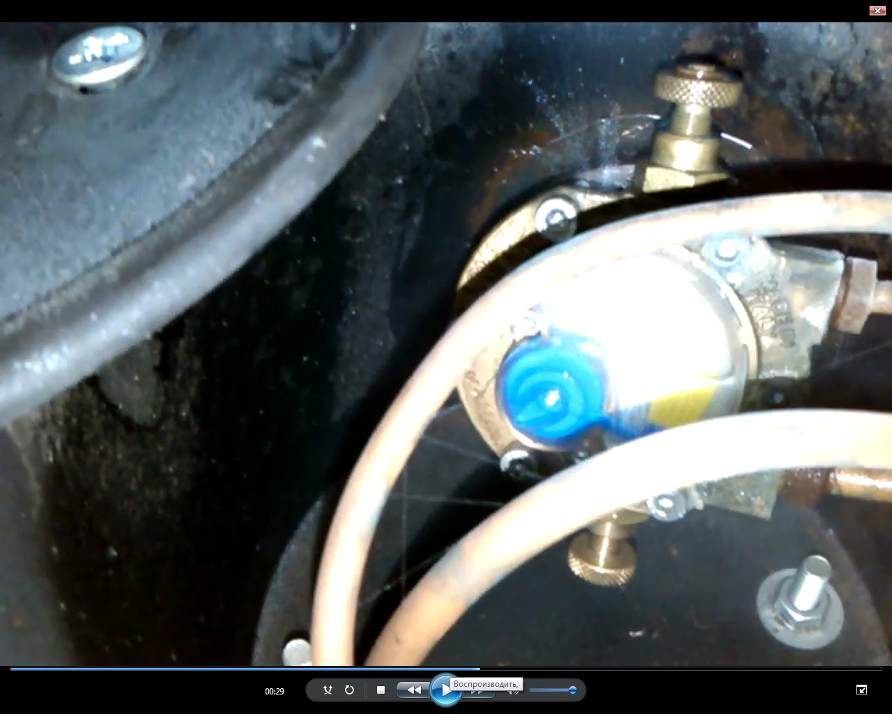

Приветствую, у меня балон на 50 л, до недавнего времени стало влазит всего 36 л и отсечка, пробовал на разных заправках раньше влазило 40л
Ездил к газовщику с пустым балоном, он снимал мультиклапан и сказал ничего подогнуть там нельзя.

Поплавок на мультиклапане присутствует?
Отсечка срабатывает в балконе или колонке заправки?
Когда заправляли служебную "буханку", баллон на отсечку, то сработало на колонке, там аж треск стоял.Потом выяснилось, что на машине в мультике отсекатель при установке выкорчевали:(Ну, а на моих, срабатывают отсекатель на мультиклапанах, там все по заводу, ничего не корчевал, не вижу смысла, ради лишних литр-два, рисковать машиной и жизнью людей!

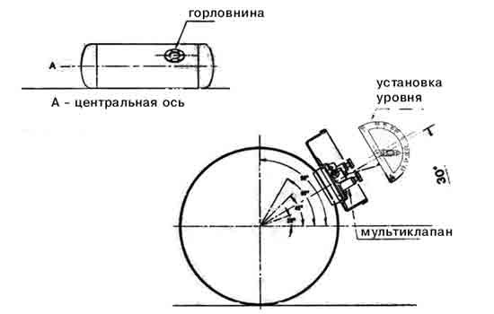

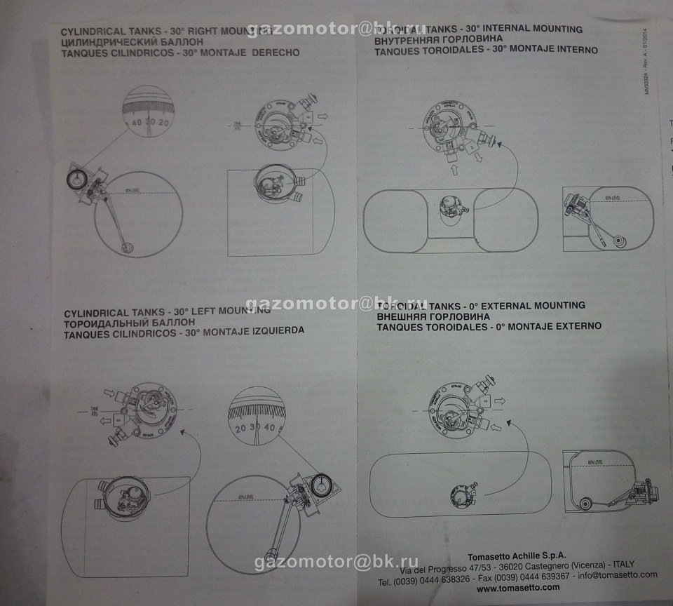

ПРАВИЛЬНО! сказал что подогнуть нельзя опасно для жизни, а вот провернуть сам мультик относительно баллона по инструкции к нему же можно и НУЖНО!..
Это только пример ищите инструкцию именно к своему мультику!

У меня то же балон 50 литров. Заборная трубка при установке балона выставлена таким оборазом чтоб находилась в нижней точке окружности баллона и меет незначительный косой срез и упирается в дно балона сеточки нет.

Настоятельно не рекомендую оворачтвать/ подгибать поплавок и прочее, также считаю, что дело не в конденсате! Догадываюсь о двух причинах: неправильно установлен мультиклапан (провернут относительно 6-ти крепежных болтов) — надо читать инструкцию к баллону и клапану. Проверьте правильность установки балона и мультиклапана — сверьте с инструкцией! Там все написано на рисунке…

Не раз сталкивался с такой проблемой, когда работал в сервисе по установке ГБО. Поплавок напитывается конденсатом и тупо перестает всплывать. Он всплывает но не на поверхность жидкости а погружен в нее.
