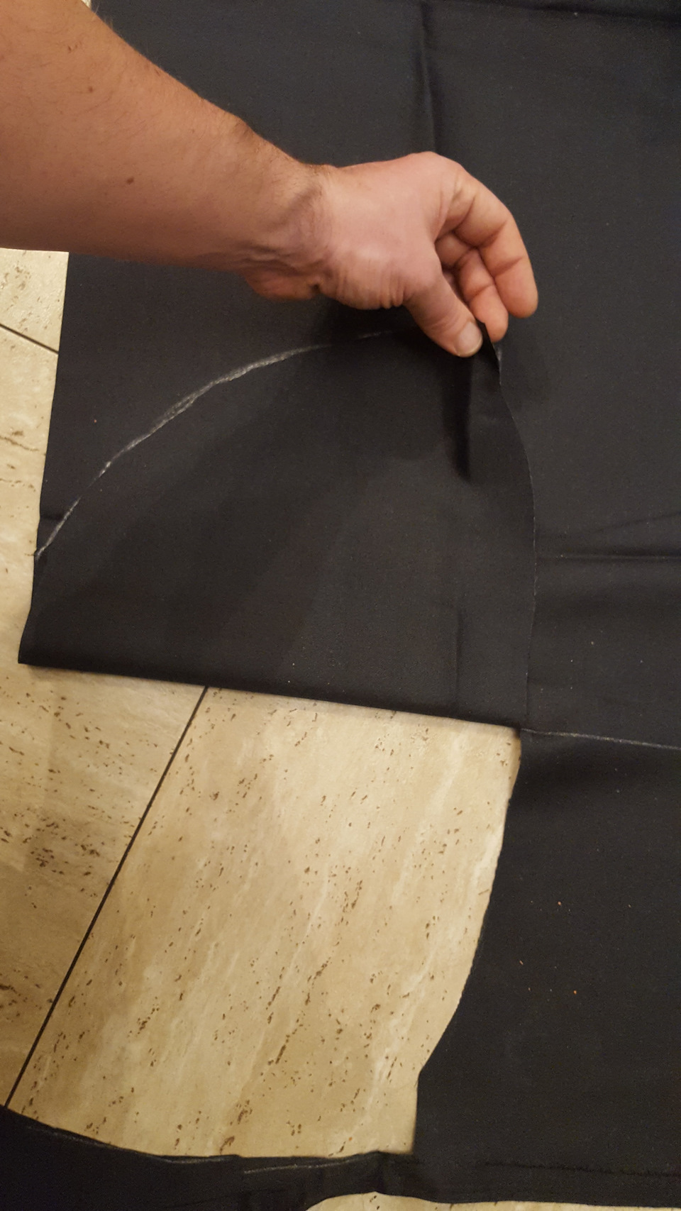

Появился новый постоянный аксессуар в машине — тюбинг, он же ватрушка, он же бублик, он же надувные санки для катания по снегу и воде. Отличное изобретение, позволяющее кататься по рыхлому снегу, защищающее драгоценные попы детей и жены. Особое удовольствие даже не катание с горки, а привязать пару бубликов к машине и потягать хохочущую ораву по полям-лесам.
Зачесались руки сделать что-то полезное для мелких, были куплены камера R16 от Нивы, тентовый ПВХ ($2.7 за м.кв) плотностью 650г (вообще, чем больше тем лучше), ткань рип-стоп с пропиткой ($2.5 за м.кв), стропы, нитки и швейная машинка были в хозяйстве. Времени ушло часа 4, шил без размеров «на глаз», так как конструкция такова, что вскрывает любые ошибки раскроя и пошива. Диаметр в плоском состоянии у меня получился 1,1м.
В магазине у нас подобные изделия можно купить от $50, что в принципе не дорого, мне же тюбинг обошелся в $10, но вопрос опять же не в экономии, а в удовольствии сделать что-то для детей своими руками.

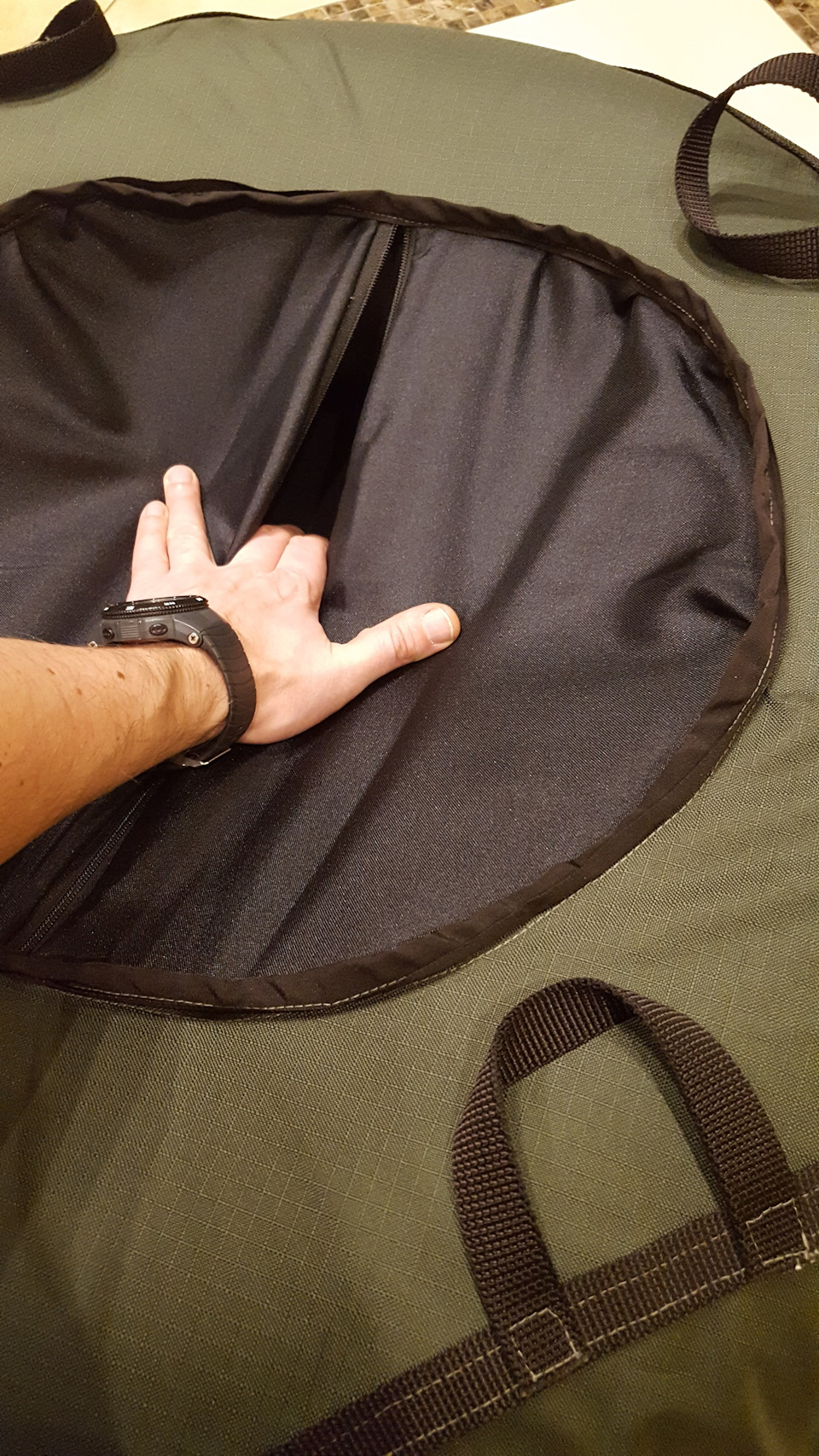

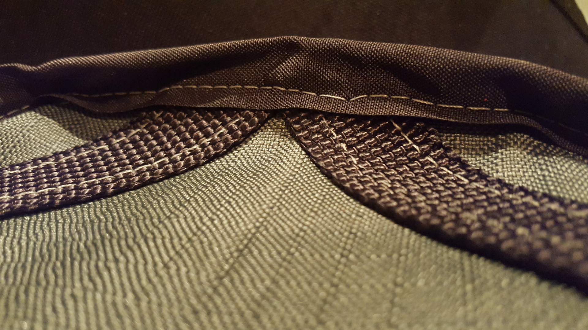

Швы наружу, чтобы не повредить камеру, торцовка швов, опять же, скрывает все ошибки и укрепляет монтаж строп.

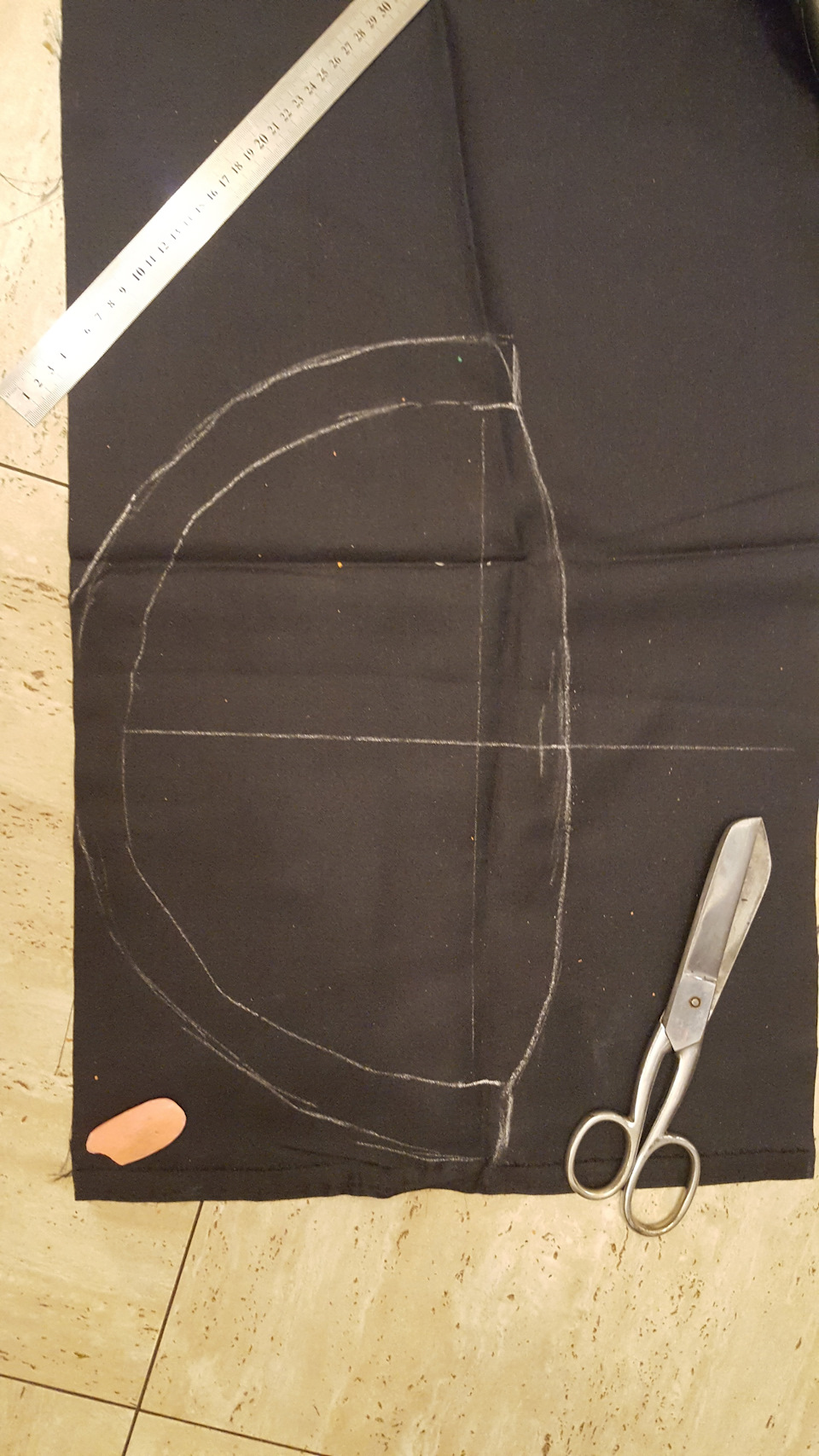

Центральная часть под попу вогнутая. Радиус меряйте сами, у всех эта часть тела разная. Я не заморачивался, сделал на глубину в пол камеры, чтобы при ударах не касаться земли. Отверстие посередине нужно чтобы вставить камеру, закрываем его на молнию, чтобы не попадал внутрь снег, можно использовать велкро (липучку) или оставить отверстие.

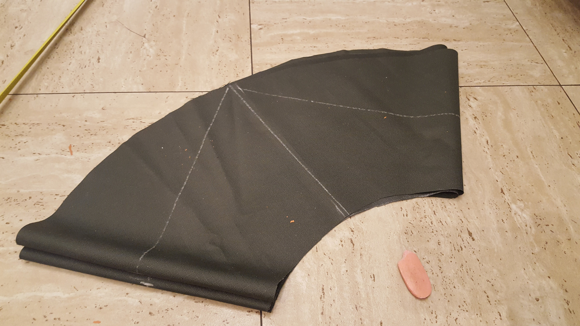

Возможно уже в миру изобретено и все знают, а может и нет — поделюсь маленьким лайфхаком как разметить симметрию.

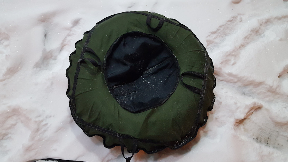

Получилось отлично, вообще никаких вопросов, жесточайшие испытания пройдены. ЗАхотел поделиться с вами, вещь нужная, рекомендую! Дети будут вам благодарны.
P.S. Только по полю если тягать будете, то длина троса метров 20, полегче на поворотах и останавливаться желательно плавно.

Очень рекомендую проложить пластик или фанеру между пвх и камерой. Чтоб дно жестким получилось. При катании с горы будет значительное улучшение скорости и дальности прокатывания. Это из практики.

Поделюсь опытом как расчитать размер:
1. берем камеру (по опыту R16 оптимально) надуваем ее до момента как пропадает мягкость и начинает держать форму.
2. кладем на пол и натягиваем рулетку под камерой с расчетом чтоб край полотна рулетки заходил до половины камеры.
Итого получаем радиус 2-х частей.
Для нижней части можно использовать банеры Б/у цена копейки.
