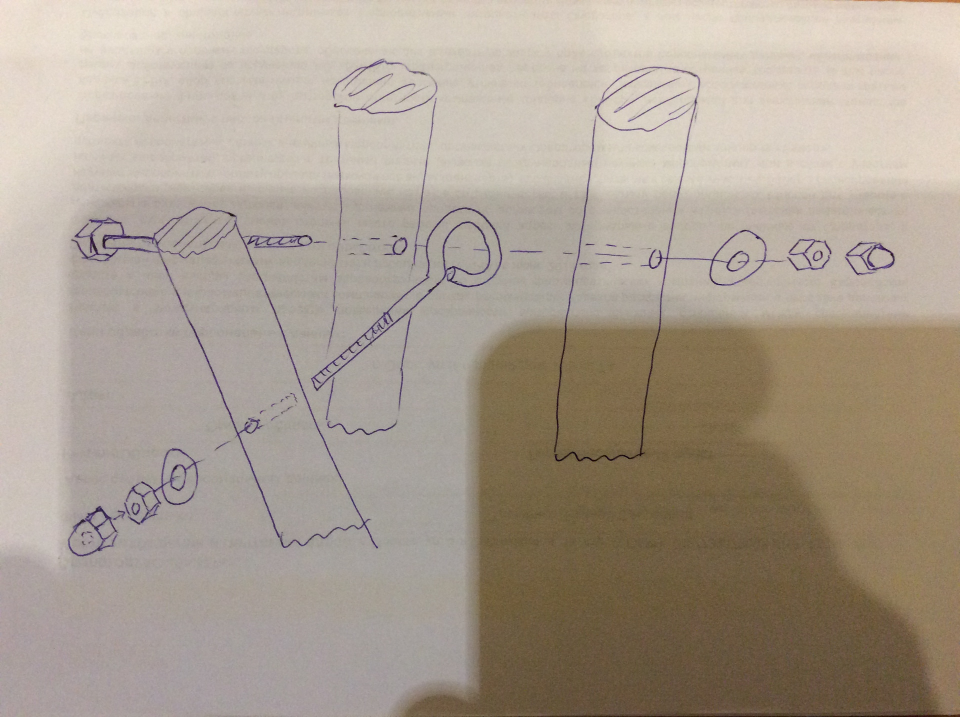

по просьбам трудящихся схема крепления от руки
Цена вопроса за все по материалам 350 рублей.

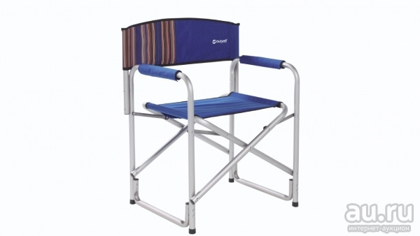

На мягком грунте с такой табуретки завалится в 5 секунд ! Хорошие походные стулья состоят из двух алюминиевых или стальных замкнутых " О " образных рамок на двух осях и тряпочной сидушки ! Ну примерно также как на фото с права только низ должен быть замкнут перекладиной увеличивающей площадь опоры седалища !
Не знаю что вам даже и ответить, то что предлагают за 300-600 рублей за штуку называть "хорошие, походные и т.д.", с рамкой внизу или без рамки, язык не поворачивается. А за 1000 и выше, кошелек не велит.

Вы сами подтвердили главный месседж, "времен СССР". Где вы сейчас найдете подобного качества за не дорого? А про зеленое могу сказать проще, в нашей охоткомпании подобных было пять, в течении 5 лет поменяли на что-то вроде такого
Согласен ! хороши эти кресла, но они не складываются так компактно !

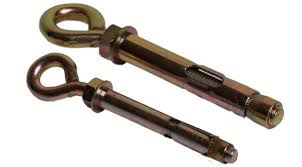

А где анкерные, с ухом ?
Вот такой, только гильзу и гайку убираете
Я знаю как они выглядят, но в Вашем стуле я не понял где они и зачем ?
Вот примерно так выглядит крепеж ножек между собой
Теперь понятно, а то моСк распух. Отлично, сам придумал ?
Конечно нет, главное правильно повторить =) В инете море всяких вариантов.
Вот только хотел спросить где такой крепёж взять.
В Леруа или еще каком нибудь магазине, где строй.крепежем торгуют
Огромное вам спасибо за ответ, хорошо когда люди помогают.
