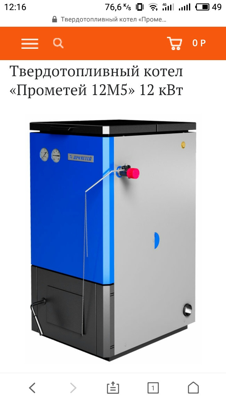

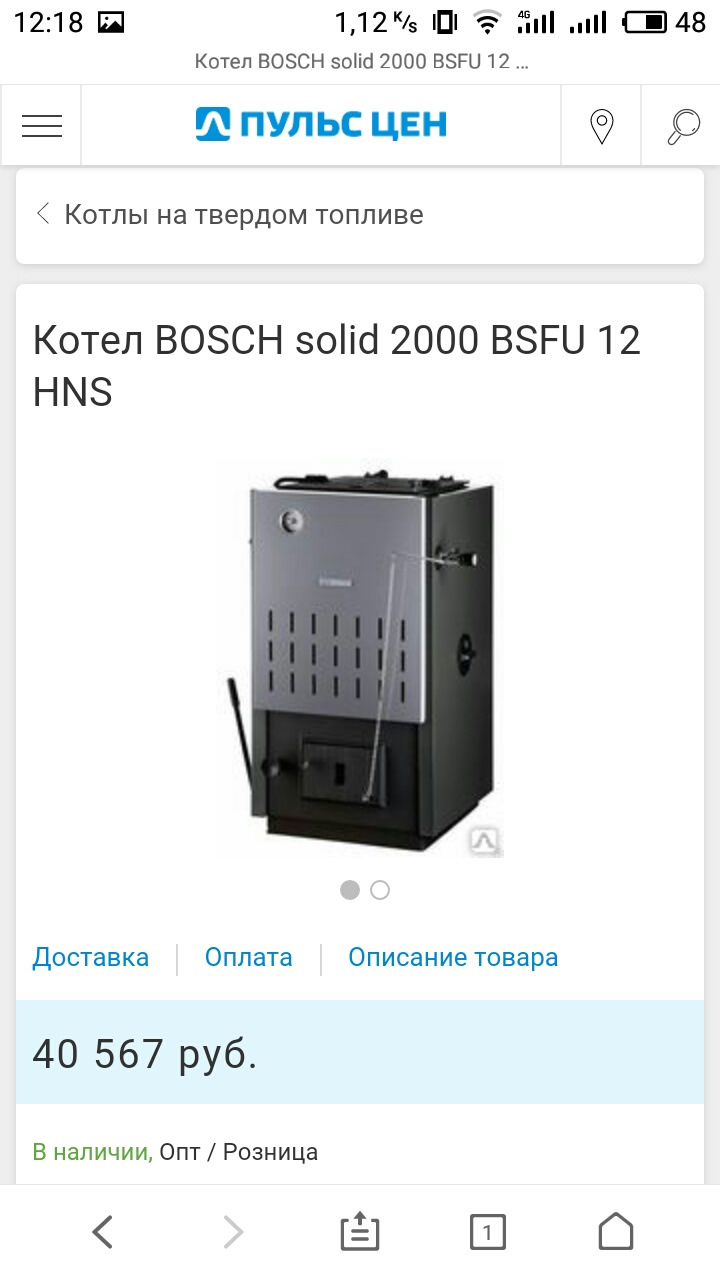

Смотрю на бош и промитей не знаю что лучше и там и там положительно отзываются, наглядно смотрел установленную ту и другую. До лета еще время есть но голова уже квадратная.
Astiak
Можно модели? Как вариант зота карбон. Аналог будеруса, очень хорошего чеха, к сожалению перестали выпускать. С ньюансами конечно, но мне нра

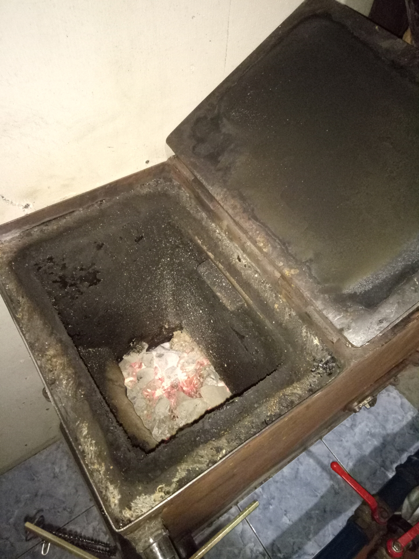

У меня тоже типа такого, но стал плохо работать, т.е. очень маленьким стал ход этого устройства. Получается что теперь поддувало не полностью открывается. Получилась такая фигня после того как заслонку заело и котел скипел. Теперь приходится "раскочегаривать" котел с принудительно открытой заслонкой.
А как у вас обстоят дела с "засиранием" дымохода? Я так задолбался чистить.
Дымоход засирается или из-за сырых/смолянистых дров, или из-за неправильного горения.
То есть если бОльшую часть времени дрова тлеют, а не горят — будет осаждение смолы на стенках.
IT-35
В этом году у всех плохо с дымоходами по крайней мере у нас в алейске, уголь полное гумно, чем то пропитан, я за этот сезон уже четыре раза чистил зимой, а обычно раза перед сезоном хватало.
У меня гораздо хуже. Уголь -дефицит. В основном дрова, в морозы на ночь 1 ведро угля. А чистить можно хоть каждый день. Котел — тополь-м. Течет и конденсат и засирает. Думаю дело в маленьком объеме воды -быстро нагревается, а потом поддувало почти закрыто, получается что тяги в этот момент почти нет и всё оседает на котле и в трубе.
У меня ситема в три нитки 57 трубы и все равно бывает закипает котел, котел под тип будероса и похожих печей но самопальная, местные умельцы делают, в ней горит вообще все но все же по экономичности топлива и длительности горения сильно уступает заводским, за то проблемм нет с выбором угля и конденцатом. В этом году хочу поменять на промитей или бош пока не определился, боюсь поменяю и начнутся танцы с бубном.
а фото можно вашего котла?
