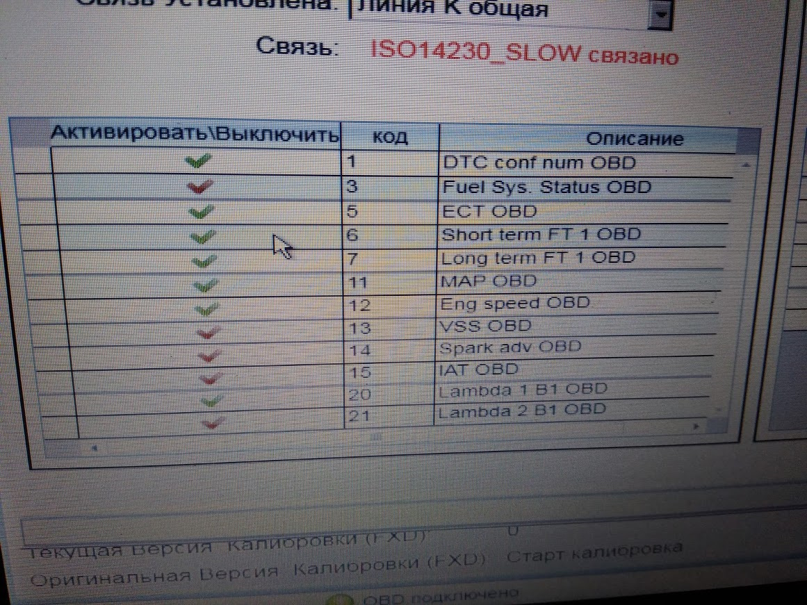

Здравствуйте, надо знать точно на счёт OBD в системе Plug`n`Drive.
Вопрос в том, что газомозг читает показания смеси и корректирует ли смесь газа по им? Или просто отображает?
Подключение лямбды на работу системы влияет или просто для отображения?
Знаю точно, что в системах LPGTech 32xOBD есть отдельная карта, по которой ЭБУ читая показания смеси по OBD корректирует смесь…
Спасибо.

Подключение к OBD — необходимо для считывания показаний в режиме реального времени (об/мин, давление во впускном коллекторе, короткосрочные и долгосрочные коррекции, давление топлива в рампе при эмуляции…сброс ошибок) и Лябмда — подключение необходимо для эмуляции или визуализации показаний. В последнем программном обеспечении появилась возможность автоадаптации, но данная стратегия не имеет смысла при корректной настройке карт.
можно ли чтобы brc s32 Через обд использовал значения штатного map?
галки актиные но результата я не наблюдаю… или еще что то надо сделать?
Значения МАР для работы карт считываются только с датчиков, значения МАР по OBD используются только для калибровки МАР ОЕМ.
понял. и еще такой вопрос… будет ли полезно оставить на постоянку мап на S32 ? будет ли блок управления использовать актуальные значения или надобности при правильно откатаной карте нет?
и еще такой вопрос — есть ли смысл подключить лямбду?
Смысл на постоянную основу оставить МАР есть, подключение лямбда служит только для визуализации и эмуляции.

Показания смеси прочитанное газомозгом через ОБД будет использовано для корректировки впрыска газа?
Извините, но это суть вопроса.
Хз как на брц но на аебовских блоках работает обд адаптация, т.е. систему нужно настроить, после этого включить адаптацию, она исправит онлайн небольшие косяки +-8% по смеси.
TakProst0
Показания лямбды через ОБД не используется газомозгом для корректировки смеси. Но позволяет вручную настроить качество смеси в открытом цикле.
TakProst0
Да, будет.
