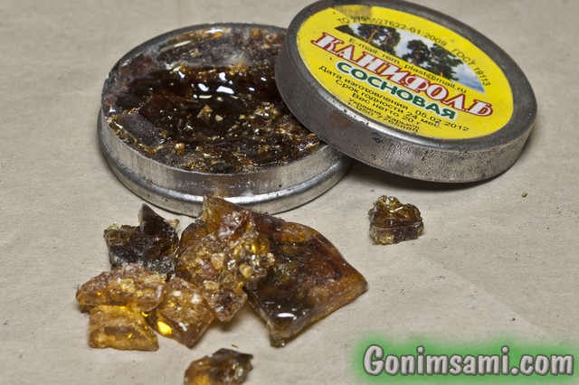

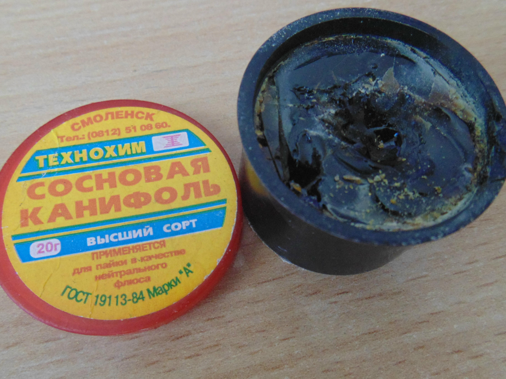

В качестве паяльного флюса использую канифоль. Покупаю ее в одном и том же месте, одного и того же производителя. Когда-то это была действительно канифоль, прозрачная, с приятным сосновым запахом, не оставляющая заметных следов после пайки. То, что продается сейчас в той же самой упаковке, назвать канифолью нельзя. Темно-коричневая, почти черная субстанция, источающая зловоние.
Плата после пайки напоминает кусок грязи… Понял, что производство не поспевает за сбытом, изменились технологии производства продукта. Видно, что стали применять растворители для извлечения продукта из сырья. Натуральной живицей, что называется, "не пахнет". Чем там пахнет на самом деле, выяснять не мое дело. Вновь приобретенная баночка отправилась в мусоропровод, ибо от канифоли там не осталось и признаков. Гадская дрянь, себя не уважать — дышать подобной отравой.
Раз в неделю — две выбираемся прокатиться на лыжах. Наломал прямо в карман от сосен и пихт потеков живицы. Дома растопил их в банке на газу. Сначала, чтоб не дымило, прогрел на водяной бане. Когда смола растеклась по донышку банки, нагревал уже на конфорке. Вылил расплав в подходящие баночки.
Кора-ветки пошли в мусор.
Воздух, теперь, когда что-то паяю, напоминает церковный после заутрени.))

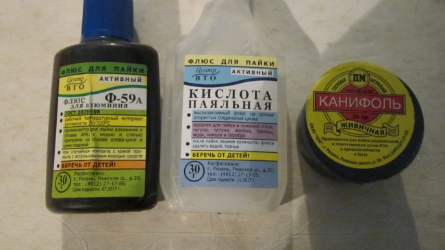

паяльный жир, паяльная паста… ну по тяжелому — лти120.

Я с плохой канифоли чихать начинаю. По опыту скажу, что ЛТИ-120 получше любой канифоли будет. Единственный минус — надо смывать. И вытяжка в обязательном порядке! А за рецепт канифоли спасибо.

Просто низкосортная, черная. У нас на производство покупают высшего сорта. Прозрачная как янтарь и не горит.

ЛТИ-120, это не совсем канифоль, это заметно более активный флюс. Я его тоже юзаю. Как и канифоль в кусках, и жидкую. Всему своё место

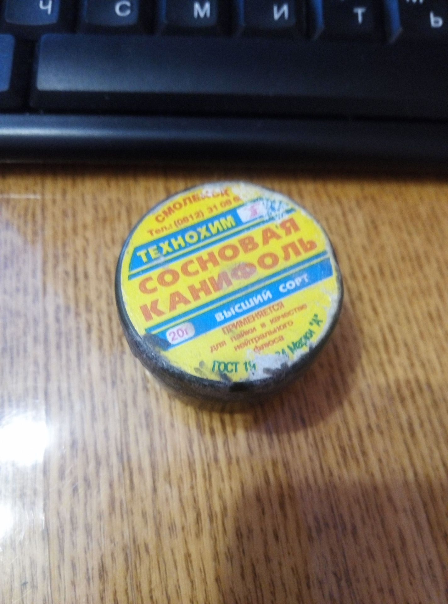

Она такая и есть, черной выглядит потому что в черной баночке находится (как раз в силу того, что имеет прозрачность)
