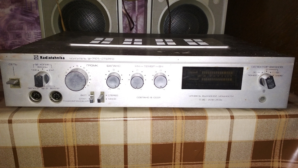

Но начнем по порядку:
Вот такой страшненький он мне попал:
Ну что нужно было разбирать и искать причины — почему? Почему он полу труп?
Увы у меня нет фоток, того ужаса всего что там был, но кое-что покажу.

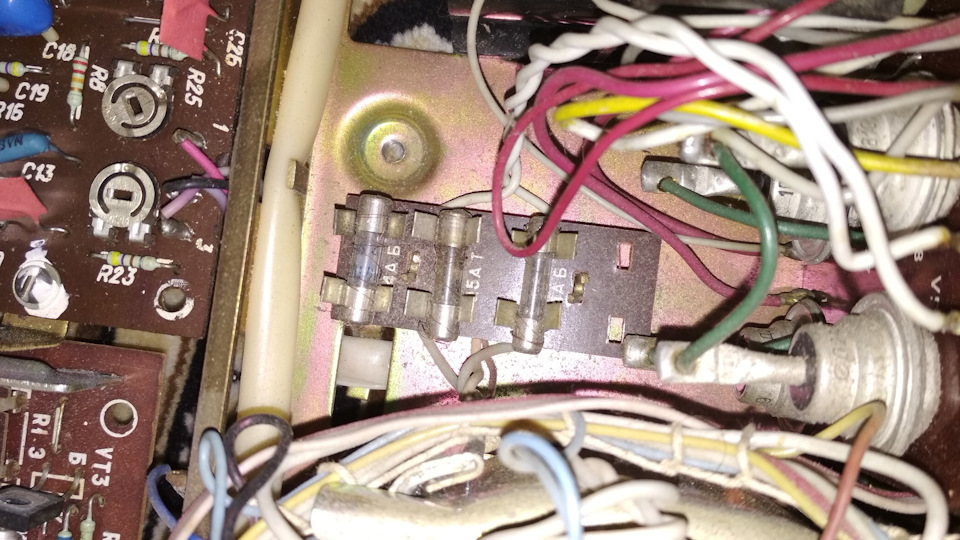

1. Вместо главного предохранителя, кусок алюминиевого провода 2,5 сечения. Сгорит все на свете, но не он. Друг говорит он в электрике ноль, не знает кто это сделал такое…
2.
Вот такие бодрые предохранители шли на линии питания:

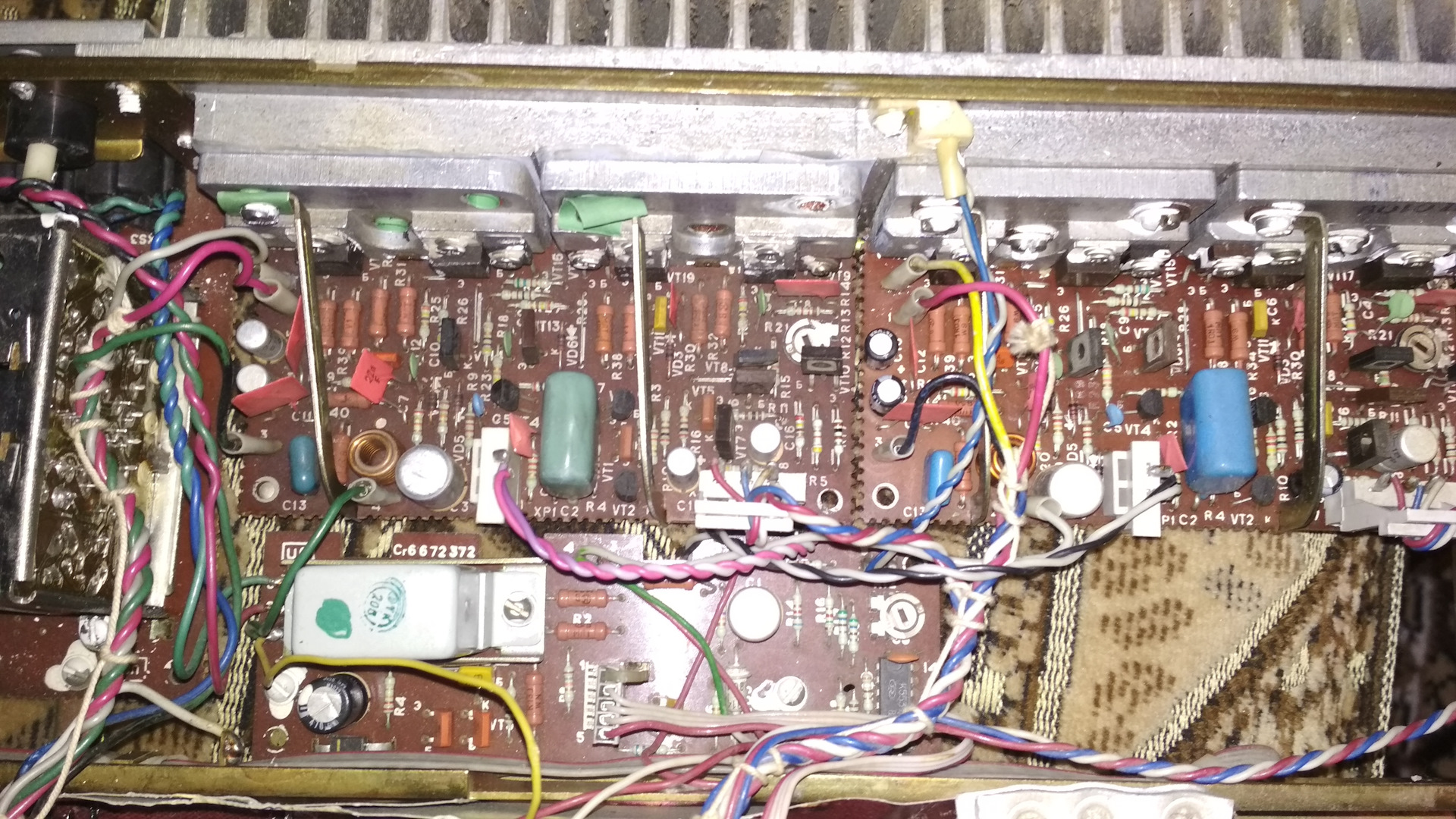

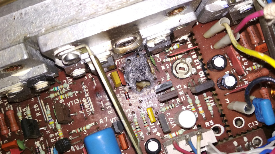

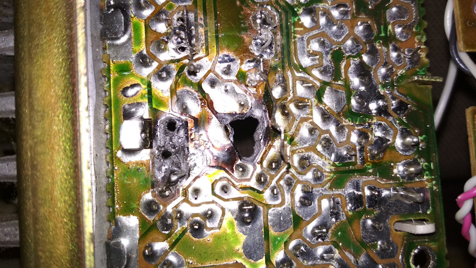

Дальше еще интересней. УНЧ платы, смотрим:
Выгорело два резистора, обычно это происходит из-за ухода в мир иной транзистора, но как было на самом деле, знают его владельцы.
Знаете что? Они даже попытались привести модуль в жизнь, допаяв проволочки =) Вместо резисторов! Ну да на заводе что-то к этому не додумались. Скорее всего после такой попытки, модуль окончательно умер. И возможно именно, это потянуло все остальное за собой. О чем речь пойдет дальше.
В общем один модуль что-то вроде как еще издавал:
Я решил попробовать восстановить блок унч. И затея была не удачной! Причина тому извините"Сраные" редкостные транзисторы кт837н — именно с маркировкой "н" Еще при совке найди попробуй. А тут 30 лет прошло, искал везде, с трудом нашел 1! Но мне надо 4. Понял что идея дурная, ремонт отложил. Думал переведу потом на платы ТДА, и не буду парить мозги!

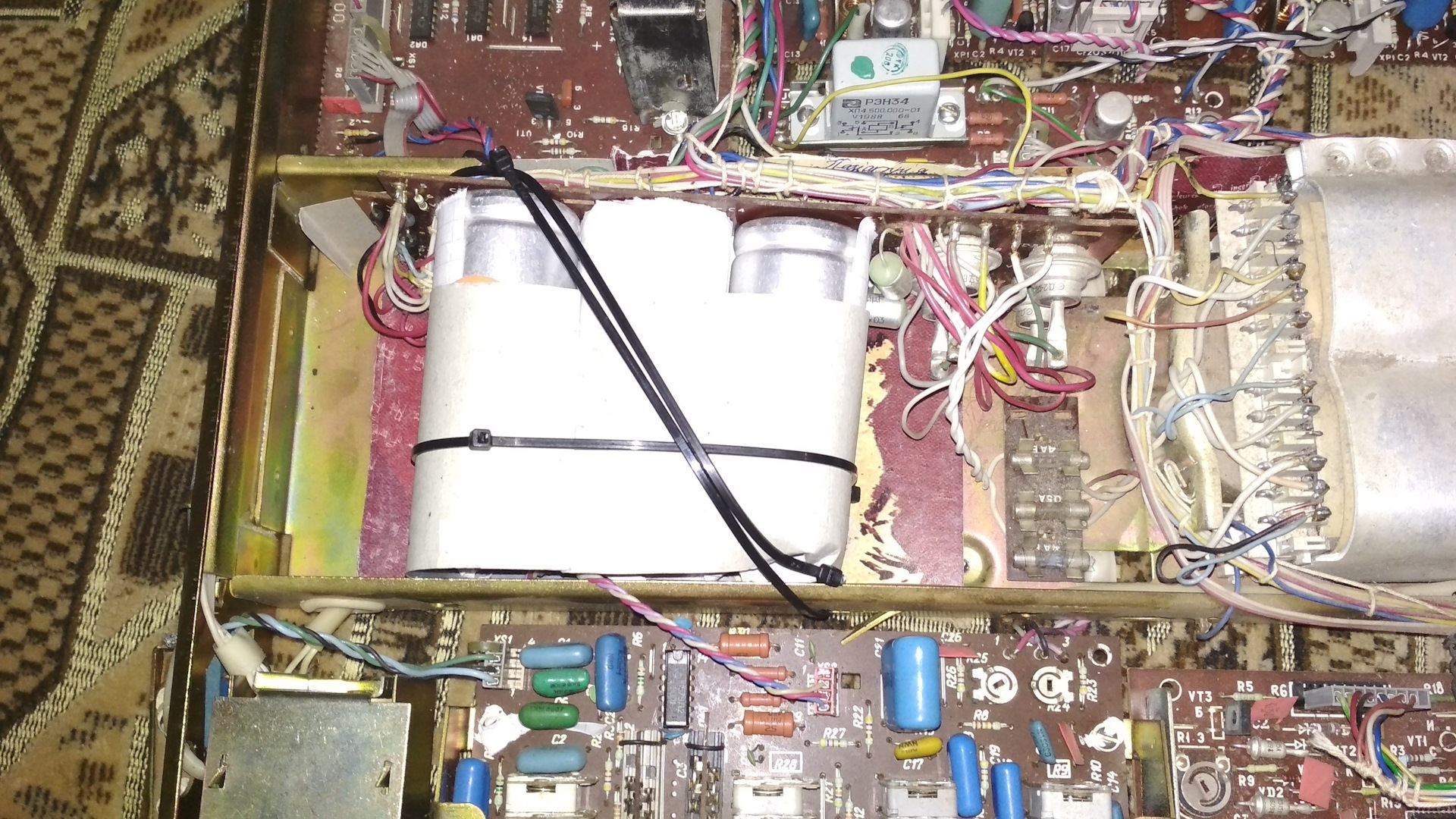

Дальше выяснил что умерли почти все конденсаторы блока питания, 6 штук их там, а два ели живы, плюс пробиты два диода мелких. Начал смотреть новые конденсаторы) Они стоят ну прилично, учитывать что если купить их все шесть, то за эту же цену в продаже стоят такие же усилки. Под подписью "Рабочий" Диоды быстро перепаял, а вот из-за конденсаторов опять все притихло. Но опять интернет и опять, везения.
Объявление о продаже новых, абсолютно новых конденсаторов, по сверх низкой цене. Скажем так, цена их была раз в 7 ниже. Чем в новых аналогов. Дело в том что это конденсаторы новенькие, но старые, им по 20 лет) Но они нигде не работали. Ну думаю, а что, вполне может прокатить, а что мне терять то? Опять покупаю)
Пришли, но вот облом они размером больше чем нужно — причина старая модификация. Ну ладно справимся, пропаял все: Сделал своеобразный корпус с картона для них, перегородка между ними с бумаги, так на всякий случай, и закрепил их намертво к каркасу усилителя, зажимами:

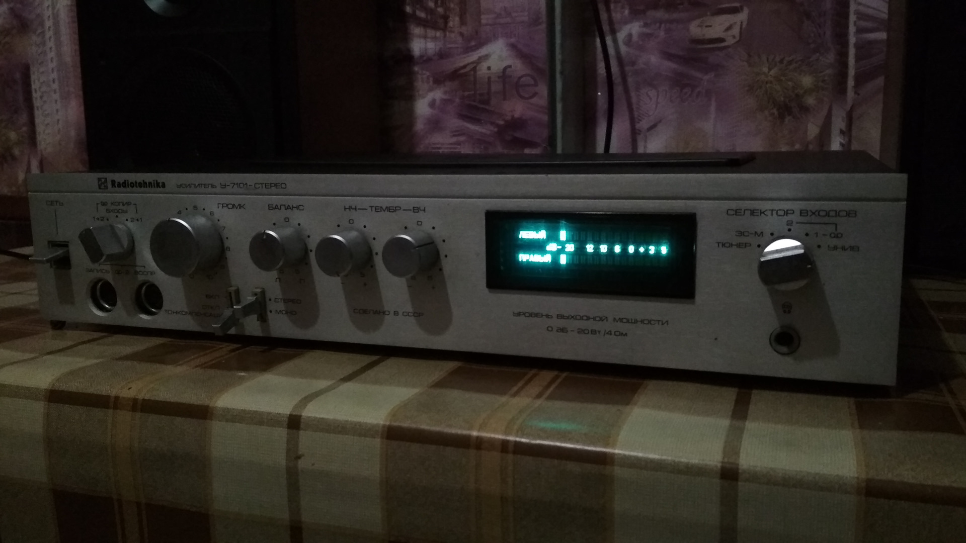

Ну дальше начал ставить новые модули, то есть те что купил
Включил для теста ух ты левый играет лучше родного, заменил оба!
Что же дальше?

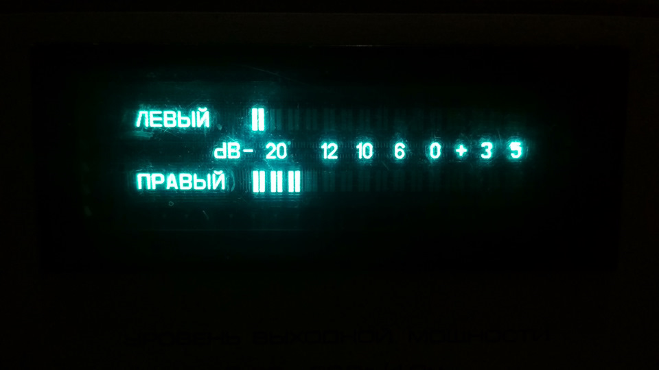

Настройка пред усилителя, — выставил правильный баланс, так же настройка люминесцентной индикации, она показывала ерунду, после подстройки, четко как положено.
Супер предохранители оставил, они мощные!
Шутка)) Пошел в магазин и купил все 4, и поставил, что бы было все как в людей.

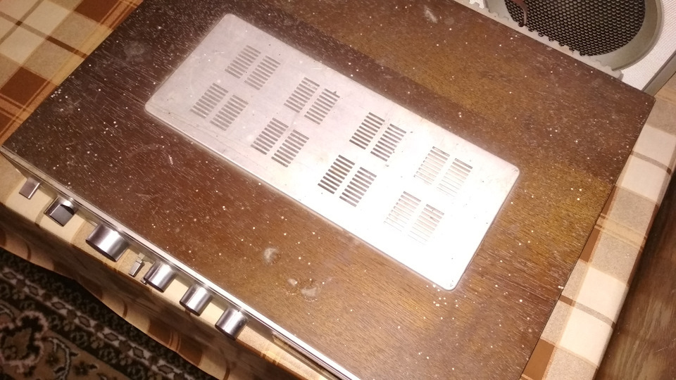

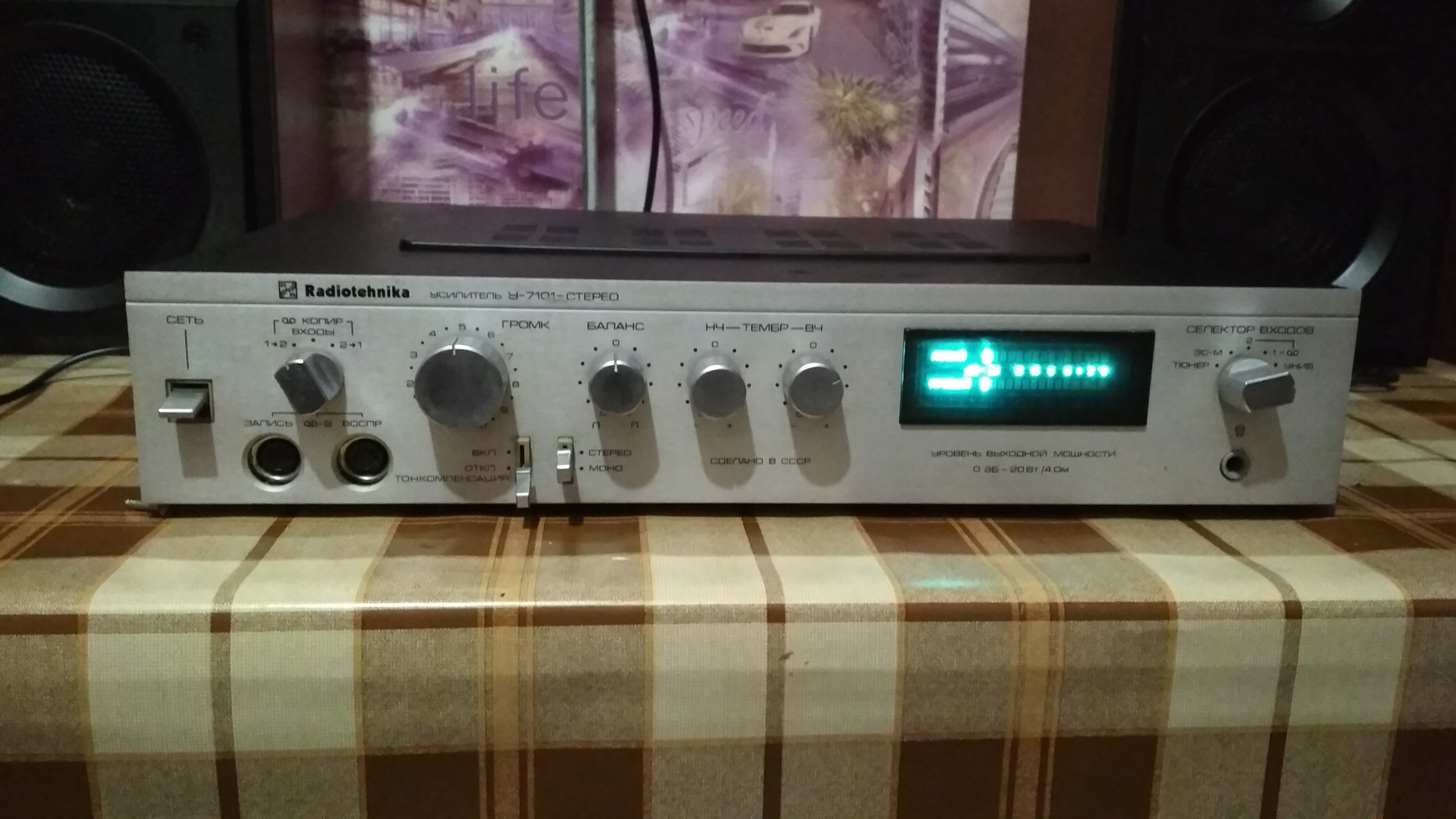

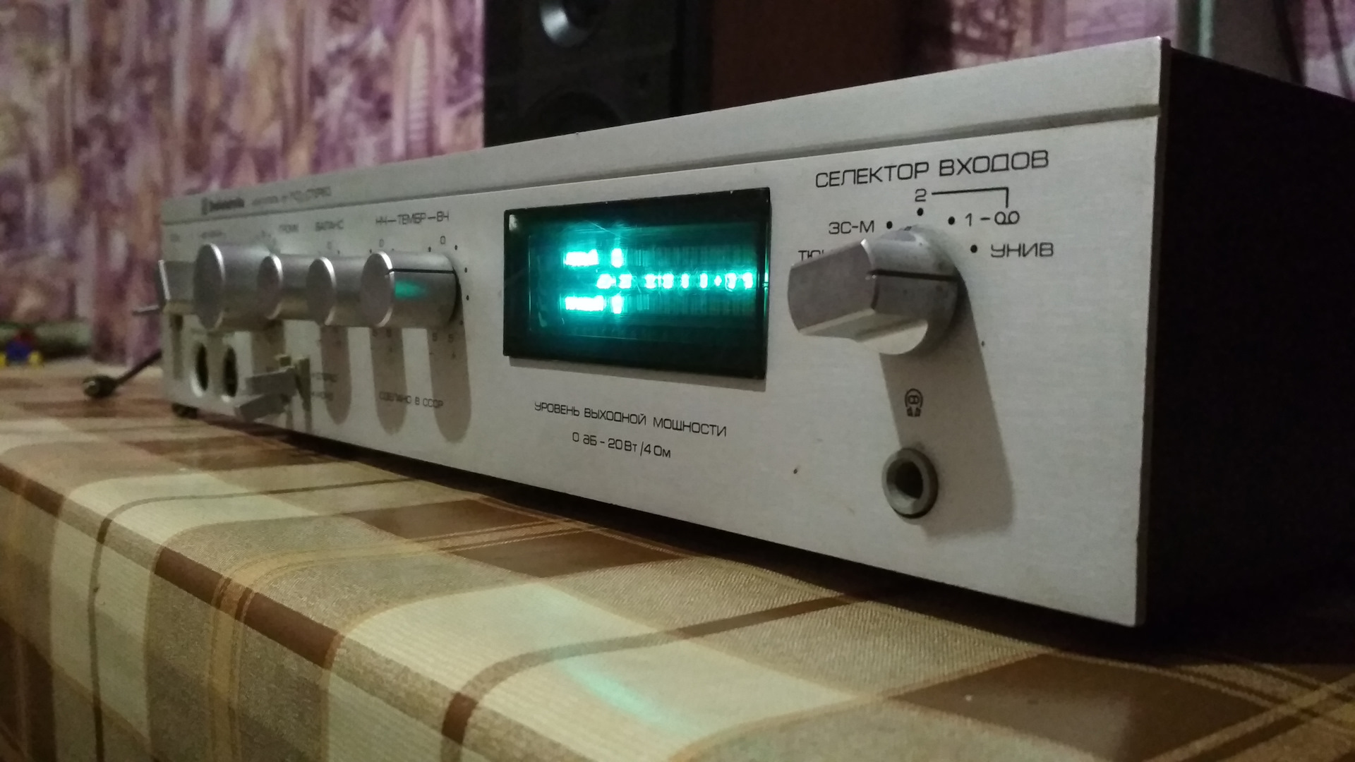

Ну и привел его внешне в товарный вид:
Весь выдраен, корпус деревянный покрашен в черный цвет, хотел под лак, но там все грустно, и был виден ужас от прежнего использования! А так все культурно и скрытно.
Итоги. Достался бесплатно. Полу труп. Вложения: 500гр ( около 1000рублей) Да за такую цену можно найти такой же и не парится. Но! Я все сделал сам, получил опыт. Я точно знаю что он у меня еще прослужит долгие годы! И знаю что там нету косяков, все устранены.
По поводу звучания: Звучит просто шикарно, фонов нет, шумов нет, Вегу раскручивает так, что можно делать дискотеку не большую))) На нем они себя хорошо реализуют.

Годная заморочка, а вот 20-ти летние электролиты негоже ставить. Неужели у вас так дорого стоят конденсаторы?
Ну как сказать, Я купил все шесть за 100рублей. Мне нужно же было его как то запустить) Вот купил запустил, все работает! В планах, конечно же да. Заменю все 6 штук на новенькие. И не только их. А везде все. А пока для старта, все очень бодро работает

У меня тоже лежит такой же уселок))).Хорошая работа 👍👍👍
Спасибо) два месяца ушло) Пока по находил все)
Только вот не знаю шкала есть там .окно есть а вот дорожек нет не видно .надо как то проверить его.
Бывает что отрубается. Много кто так и пользуется.Но я считаю это фишка этого усилителя. Красиво же с ней!
