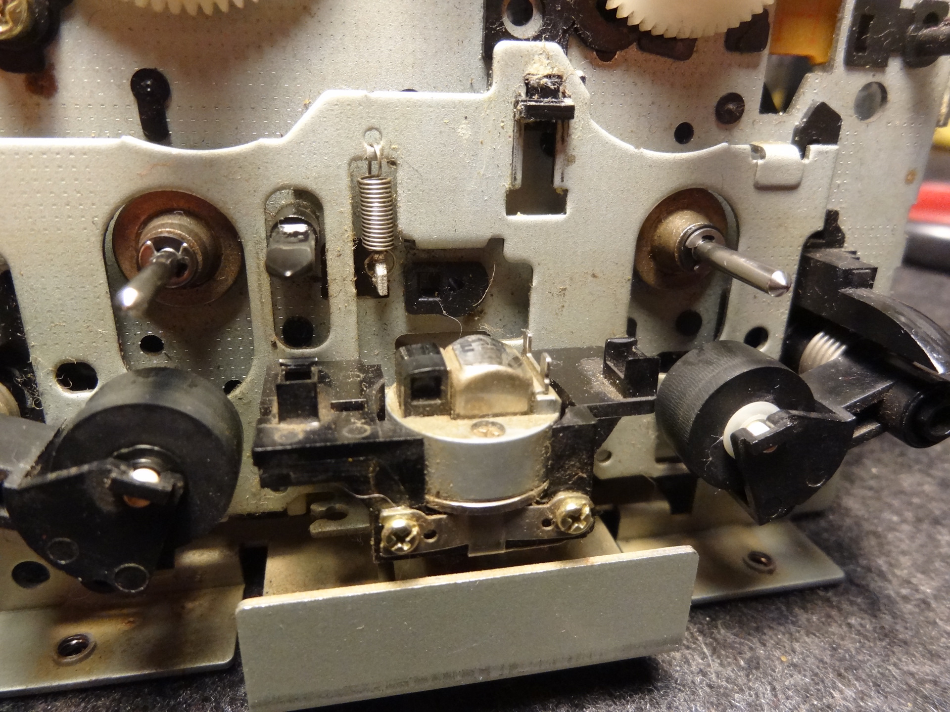

Всем приветик.
Подскажите, как правильно отрегулировать головки в магнитофоне? По каким критериям понять правильно ли она настроена?
Может есть какие то тестовые кассеты?
А тут ещё и вот какой прикол. На головке 2 винта подстройки.
Жду толковых советов и помощи.

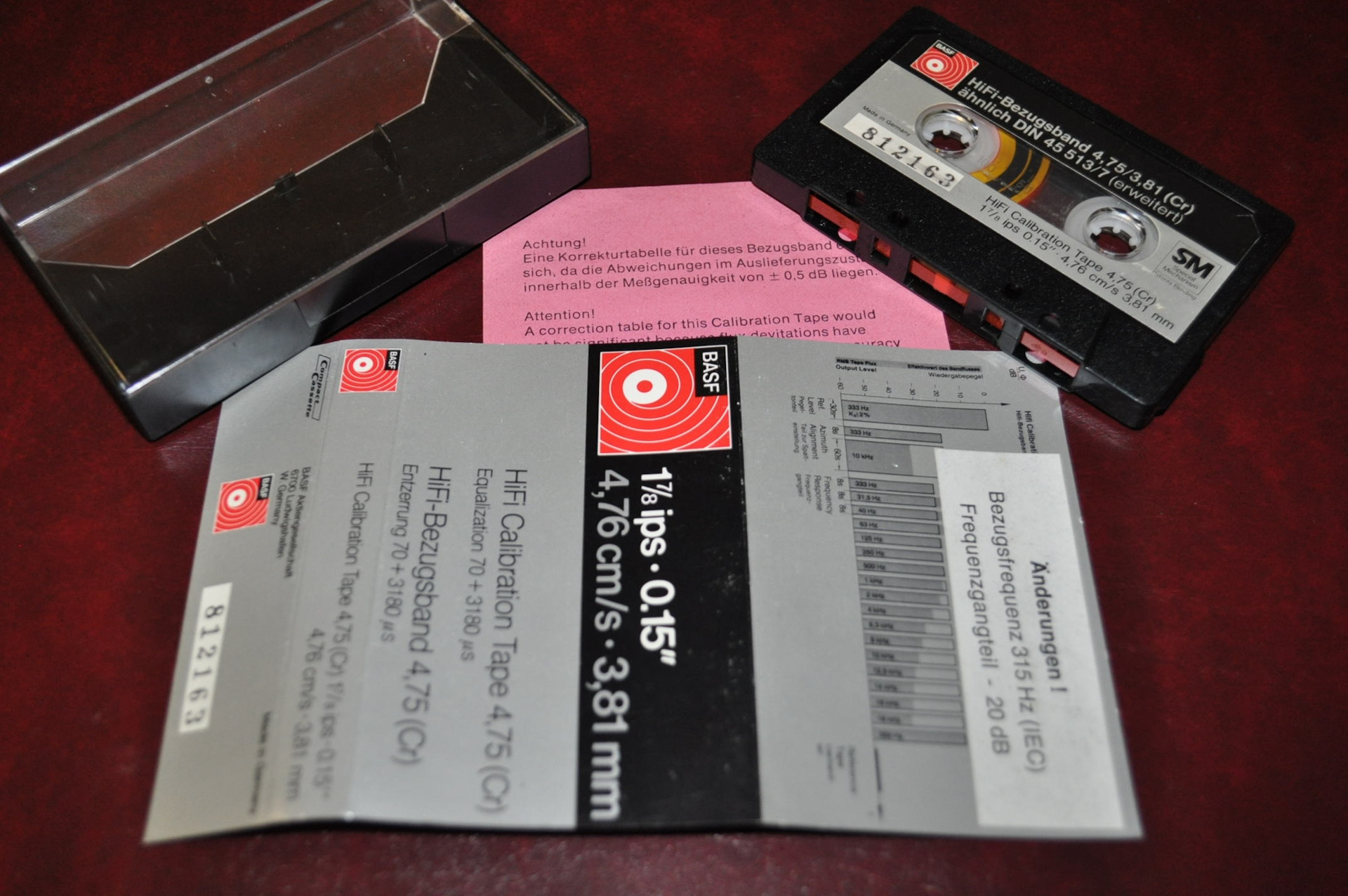

Кстати вот фирм кассета, как и говорили можно по ней
В таких головах один винт регулирует настройку с одной стороны кассеты, а второй с другой. А настраивать вообще, это смотря для чего, если для воспроизведения уже записанных кассет, то в данном случае достаточно просто на слух, крути до лучшего звучания, ориентируйся по максимуму высоких частот. А если для записи, что на этом магнитофоне не имеет смысла, так как супер качества не получить (как впрочем и на любом другом), то тут не обойтись как минимум без кассеты, записанной на настроенном мафоне. Но сначала нужно почистить валы, резинки и головы. Крышки кассетоприёмников должны сниматься движением вверх, без особых усилий.

Я ставлю тестовую кассету на которой записан сигнал 10 кГц и подключаю двухканальный осциллограф на линейные выходы. А потом настраиваю по максимальной амплитуде сигналов грубо и по совпадению фаз — точно. Потом останавливаю, перематываю туда сюда, и ещё раз точно подстраиваю. Раза 2-3 повторяю.
Если автореверсная с переворачиваемой головкой, то же самое для каждого направления и потом несколько раз повторяю для каждого направления настройку. Не очень стабильные они — на экране сразу заметно. Находишь нечто среднее.

вот типа такой, но они достаточно дорогие

Вот, сфотографировал.
И почему она не поворотная? Это обычная поворотная с кармана без записи.
Её бы спиртом протереть.
Спиртом потёрта она. На сколько достал. Пластик не снимается и до тонвалов не достать, чтоб нормально их почистить. Но буду над этим работать.
Это разве протёрта!
Тонвалы — ужас! Ролики пипец. Направляющие в грязи. Это не работа! Сначала всё отчистить, и только потом настраивать.

В том то и беда что мафон с реверсом и на башке 2 винта. Регулируют в одну сторону и в другую .
Регулируют и высоу и наклон. Всё делается на одной стороне, вторая должна совпасть.
В том то и дело, что нет. Каждый винт отвечает за свою сторону. Опытным путём в этом убедился.
Один винт высота, второй подпружиненный наклон.

Фото головки в студию ) от себя добавлю
www.drive2.ru/b/461411/
Пожалуйста.
Фото мутное, но помоему это простая реверсная (вращающаяся) головка. Ищи или делай подобную кассету (см. Ссыль) и будет счастье.

Что непонятно?
Головка на 4 дорожки — реверсная, но не вращающаяся!
Такие обычно использовались в автомагнитолах
koshmarik79
У меня на головке 2 винта и обя являются регулировочными. Так как не вынимая кассету и не переворачивая башку магнитофон может проигрывать обе стороны.
Регулировать один винт, который пожимает лапку головки с прорезью, а не с отверстием. Регулировки в одном направлении достаточно

И соответственно 2 винта на голове для регулировки.
Хотелось бы головки на двух кассетоприёмниках инастроить чтоб и воспроизводить нормально и писать .
Где бы такую найти.
Alex-l76
Раньше в японских магнитофонах шли при продаже оригинальные кассеты на пару минут. С одной стороны была аудиозапись, другая чистая — для проверки записи при продаже.
Этой кассетой и можно было воспользоваться при регулировке головки.
Головка регулируется только одним винтом. По нему должно быть видно.
у него реверсные деки
