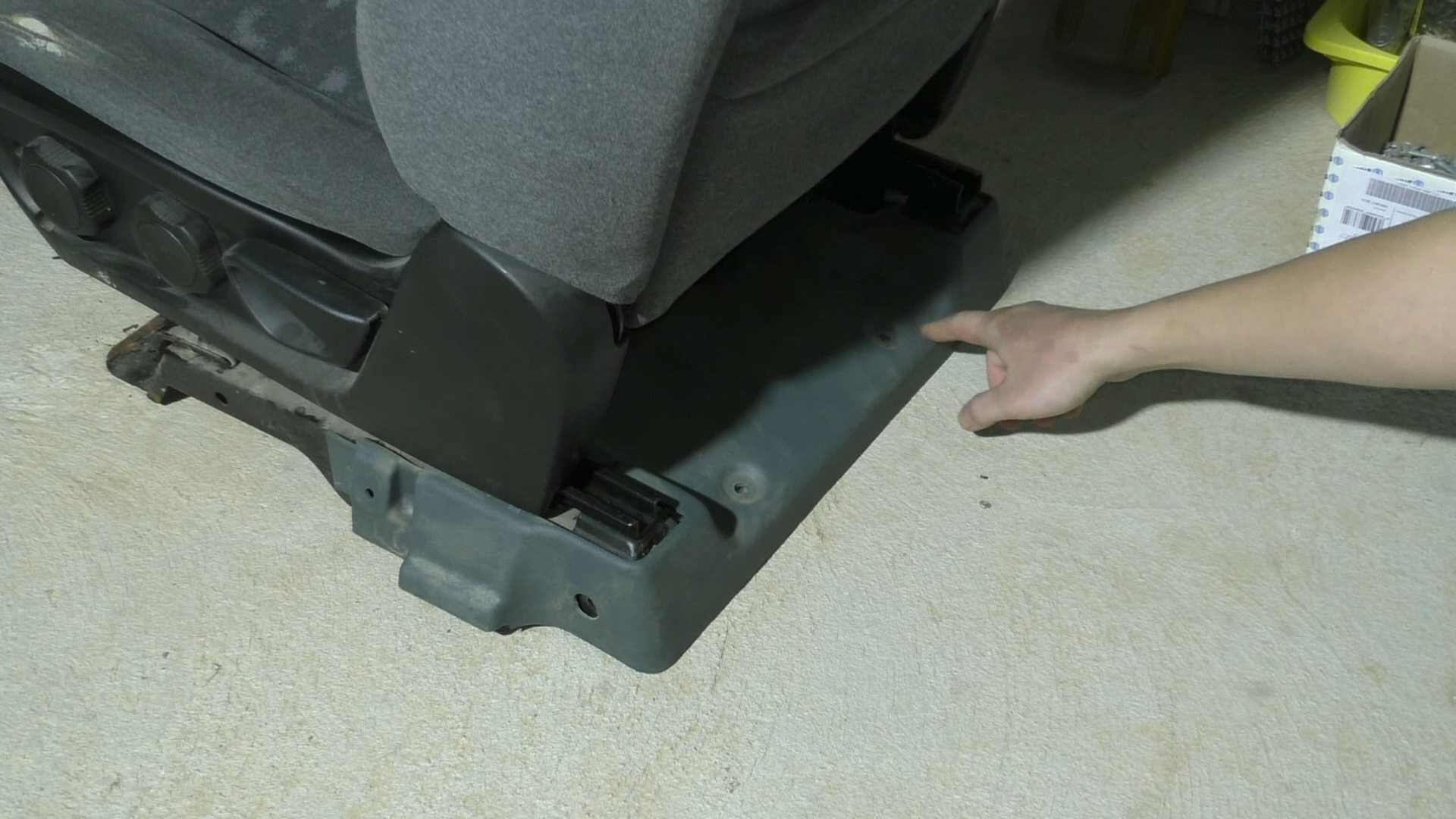

А снимать я его стал, как ни странно, не ради самого процесса, а ради того, чтобы получить доступ к внутренней части порога и к кронштейну крепления бензобака. Ибо, сгнил порожек. Ну как обычно. Лечить мы его будем в самое ближайшее время (причем, именно лечить, а не ампутировать, т.к. пока еще можно обойтись без ампутации), а сегодня — подробный алгоритм съема бензобака для тех, кто в первый раз.
Надеюсь, кому-то будет полезно!
Всем понижайки! :)

мне это предстоит еще
Не сложно, просто неудобно в одного его снимать/вешать на место.
та не, бензобак снять не сложно. пороги менять сложно :-)
А я и не менял. Повезло, вовремя полез. :) Внешний живой, а внутри подгнил относительно несильно, вокруг кронштейна и усилитель сгнил внутри — да и куй с ним. :) Поставил усилители из толстой стали, а сверху латкой заклепал. Скоро будет видос.
Домкрат рулит\ лучше трапециидальний/-- в одно лицо на разных машинах снимал и ставил баки
В моем случае есть даже подъемник, но лень было городить подставку с домкратами, и поэтому, позвал жену. )))
Подъёмник-- это роскошь особенно на трассе, когда накроется топливный модуль --проходили такое на газельке в 20 км от Владимира
Ну а зачем чинить "как на трассе", когда можно "как удобно" ?
А на трассе домкрат и прочий шмурдяк всегда с собой.
Как на трассе удобнее --пирамиду в виде подставок городить не надо---домкрат и пара чурбачков
