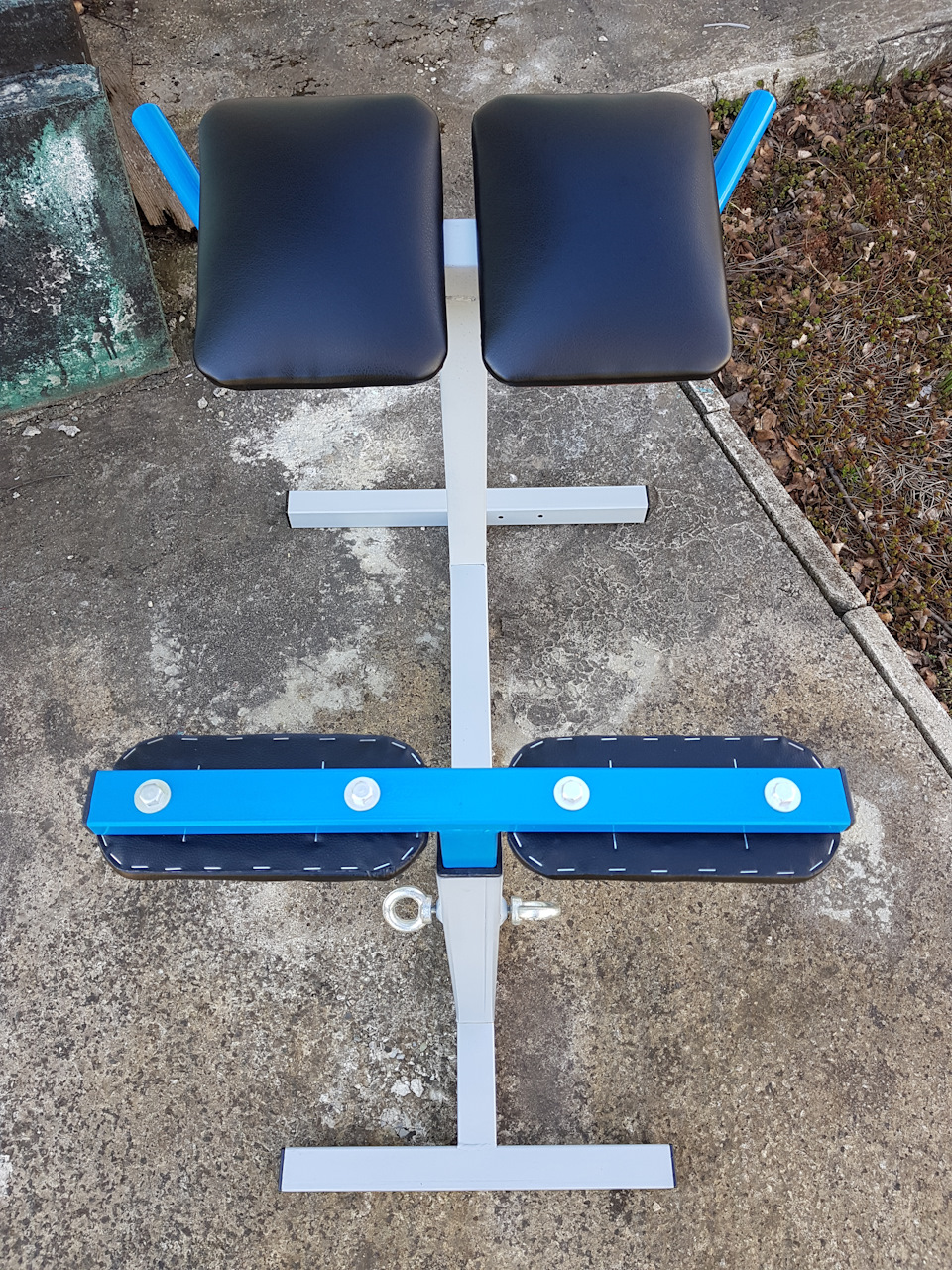

Многие подумают, что за матерное слово такое — эта гиперэкстензия? Сам не знаю почему именно так окрестили данный тренажер.
Что в пустую словами раскидываться. Ближе к делу. Сделал такой недавно. Я постоянно что-то делаю из тренажеров.
Плюсом добавляю короткое видео.

Есть разные варианты таких станков. Лично мне больше нравится когда тело в верхнем положении не горизонтально как на фото, а под углом (30-40 град) вверх. Тогда пик нагрузки приходится на положение когда торс находится под углом к ногам. Это и менее травмоопасно и более эффективно в плане тренинга.
В ногах обязательно нужен противовес, иначе обязательно кто-нибудь лоб расшибет. Я вешу 86 кг и кладу на плечи еще 60-80 кг, без противовеса 40-60 кг станок сразу же переворачивается.

Я делал такой! Сразу скажу у ручек лучше вниз наклон сделать!
Цэ неправильный тренажер, должна быть еще регулировка по вылету упора заднего, у всех ноги разной длинны, это важно.

Упоров для подошв не хватает. Бесполезное, анотомически неправильное, а значит и очень травмоопасное упражнение… А за станок респект!
Товарищ )). Упоры для подошв стопы необходимы к наклонной гиперэкстензии. А это горизонтальная. Ваши познания сразу говорят о том, что вы ни разу не пробовал на нем разгибать спину

Нормальный тренажёр, штангисты тоже на горизонтальном тренят. Вот только противовес надо наверно, со штангой 50кг можно клюнуть наверно
Да. Со штангой перевешивает

Там чтоб ноги не уходили должны быть валики в качестве упора

Я тоже подобную сделал в женский зал жене, только подушка цельная и для ног два ряда роликов. Можно не только ложиться, а и коленями становится. Девчонки столько упражнений знают!

Я бы сделал упор для ног не выше/ниже по вертикали, а ближе/дальше по горизонтали, рост у всех разный. Если только это не под одного себя.
Да и переднюю ногу длиннее, чтобы не кувыркнуться вперёд вместе с тренажёром.

Я тебе сказал, как человек, который с 1995 года занимается в зале и выступал когда-то.
Опорная функция твоя короткая, как и лапа, масса тела её перевернёт, если резко опуститься, поверь.
Если еще и с блином на спине.
Вот и я про то же. А оказывается мы них.я не инженеры)))
Это не шахматы, тут думать надо.
Зацепы для ног не слишком высоко
Упоры. Можно регулировать ниже.
