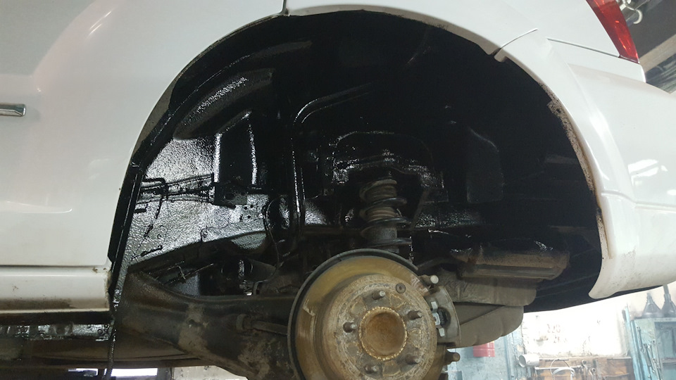

Вот и закончена обработка автомобиля Dodge Caliber!
В ходе работ ничего "криминального" на кузове не было обнаружено, так…как и у любого авто — мелкие рыжики, которые обработали и заблокировали! Расписывать процесс обработки не буду, все записал на видео… скажу только что продукты динитрола понравились…будем
дальше с ними работать и пробовать другие продукты!
Как всегда немного фото, ну а все подробности на видео!

Да шведская хрень.Мне понравился очень.Большой плюс что можно наносить на небольшую короззию вьедается капитально.Оставлял крыло от десятки на пробу на год на улице предварительно обработав им корозия какая была такая и есть дальше не ползла.Один минус постепенно смывается.
Ну она же под подкрылками пластиковыми…да и действительно раз в год обновлять…вечного ничего нет!
Cуть не в том обновлять или нет.Суть в том что под полкрылками если они целы в принципе ничего не будет.Я своего хендая вскрыл под подкрылками чистота красота.А беда то вся где образив летит где подкрылками не прикрыто.Вот
Вот и надо следить за открытыми участками
Без обновления не обойтись к гадалке не ходить

Если состав наносили в тот же день после мойки, проверьте как держиться он спустя пол года)))
после мойки авто сохла сутки в боксе, затем продулась, просушилась ИК лампой, продулась обезжиркой, просушилась и только потом подготовку начали делать)

лично мне, жидкие подкрылки понравились от Holex!
Про жидкие могу сказать одно через 2или 3года эфект битумной мастики проверено опытом.Хорошо выдерживают пескострую это да.А дальше сохнет микротрещины поры самое то для ржи.

Смывается с днища за год?!))) Вы хоть им пользовались? Не несите чушь! Вы наверное не видели в этой групе, что бывает от вашей обычной мастики))
Я работал с динитролом пару раз, и видел как он смывается
И антикором нашим работаю до сих пор, и не видел что бы он смывался
И это мой личный опыт, а не чтение статей в инете
И у вас наверное не посыпают дорогу тоннами соли и цестернами химикатов от снега и льда
У меня было несколько авто, обработанных Динитролом. Сейчас владею киа, которая была обработанна в первый день выезда из салона. И поверьте, к примеру днище-оно как новое под обработкой. Динитрол реально "работает"и авто не ржавеют, хотя климат у нас 95%влажности круглый год. И соли зимой на дорогах не жалеют)). Динитрол очень популярен в Скандинавии.

А по времени сколько это? Помыть, чтоб высохло/обдуть, обезжирить и т.д. В общем полный цикл .
тут был запущенный случай) слишком много доступа грязи к внутрянке порогов, поэтому пришлось сушить лампой! готовили 2 дня, наносили антикор около 2 часов, и сегодня раптор — 4 часа с подготовкой
Вот и я думаю много времени уходит на подготовку (чистку, мойку, сушку)… Я бы и антикором каким-то прошелся и ГУД. Пороги слава богу не такие как на видео.
именно! подготовка занимает большую часть работы… за неё и платится в большей степени)
