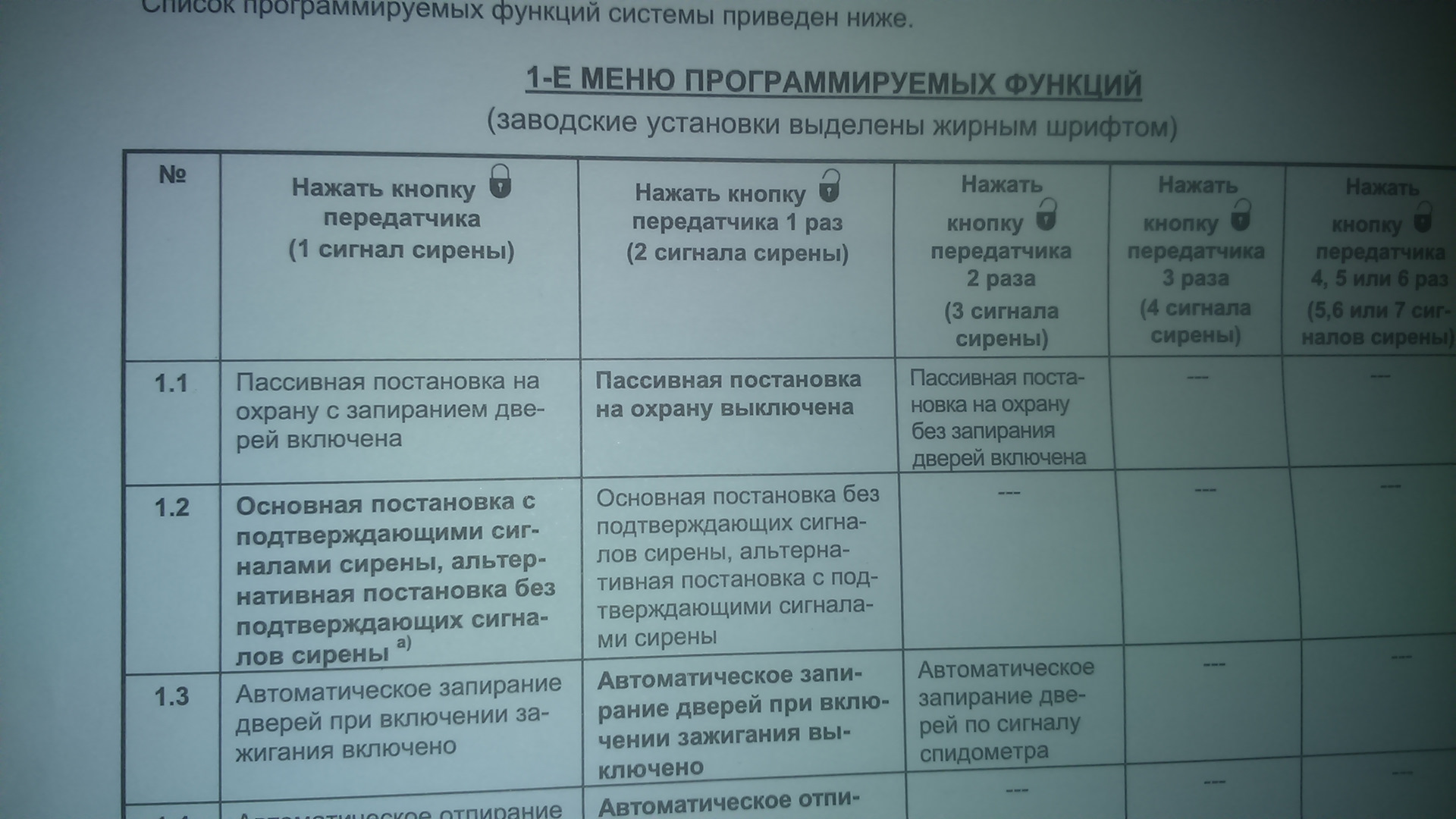

Всем привет! Проблема вот в чём. Решил поставить на Ниву сигналку. Основная цель- открытие и закрытие. Сигналка у меня была с давних времён ещё. Новая! Подключил. Всё работает, НО…При снятии с охраны не открывая или открывая двери, сразу начинает быстро моргать лампочка сигнализации, говоря о том, что идёт 30 сек.отсчёт постановки на охрану. И естественно сама закрывается. Попробовал отключить эту функцию программно-не получилось. Нет никакой реакции на нажатие кнопки Валлет. Для проверки подключил блок сигналки чисто к "+" и "-" аккумулятора. Проверил работу на закрытие и открытие- индикация светодиода сигнализации та же самая. Что может быть и как с этим бороться? У прежнего хозяина стояла тоже сигналка и при покупке у него авто, он сказал, что сигналка глючит. Я решил, что блок его умер и решил поставить новую. Нифига! Те же самые глюки, что и у него. Дайте совет, друзья!

А у меня первый пункт выделен жирным, там где пассивная постановка включена. Я сейчас на работе, завтра сфоткаю свой мануал и покажу.
Заводские установки эта функция вырублена
В мануале данной сигнализации есть таблица, в которой жирным шрифтом выделены заводские установки. И данная функция выделена жирным.
Значит что-то не так делаешь при входе в режим програмирования сразу первая функция включена кнопку валет жать нее надо нажать кнопку открытия один раз отключаешь, 2 раза встаёт на охрану без закрытия
Делал всё по инструкции для входа в меню программирования, но не получилось пока. Буду дальше разбираться.

Попробуй поставь сигналку в заводские установки там эта функция вроде отключена
Сигналка стоит в заводских установках. Почитал мануал- эта функция включена.

Подключил все концевики. Один не работал. Устранил. Теперь закрывает и открывает. Но когда нажимаешь открытие, то диод быстро моргает. Открываешь дверь-гаснет совсем. Но стоит закрыть дверь, то звучит один пик сирены и диод начинает быстро моргать и через 30 сек.авто закрывается.

Сегодня поковырялся с сигналкой. Открытие двери увидела( был неисправен концевик двери). Устранил. При открытой двери диод гаснет полностью. Но стоит только её закрыть, то сразу переходит в режим быстрого моргания и через 30 сек.замки закрываются.
