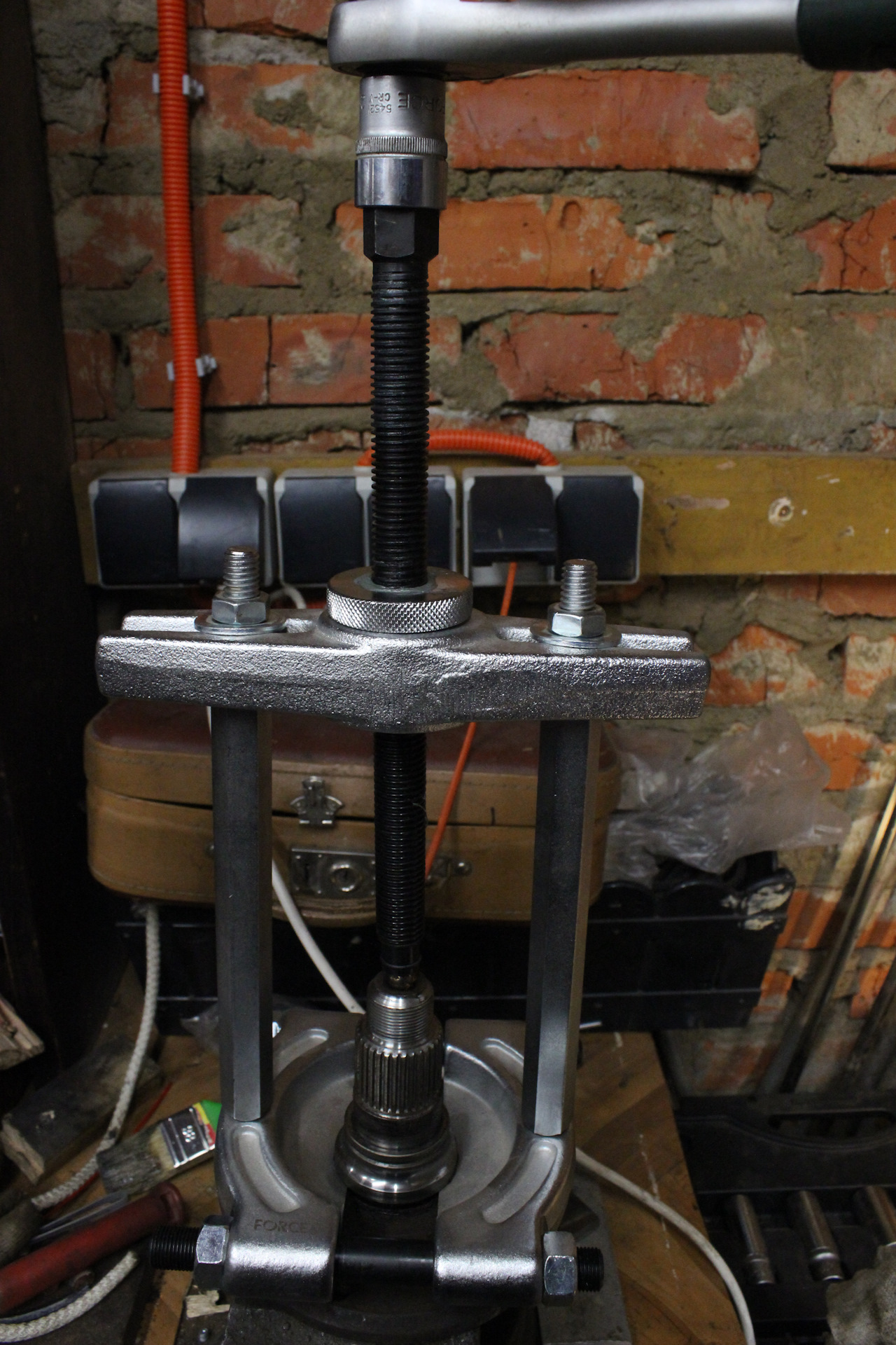

Всем привет. В догонку теме о выпрессовке ступ. подшипников (была пару дней назад, есть в ленте) покажу еще один доп.инструмент, из того же "теста". Брался мною практически для одной операции, а именно для снятия внутренней части обоймы старого подшипника со ступицы.

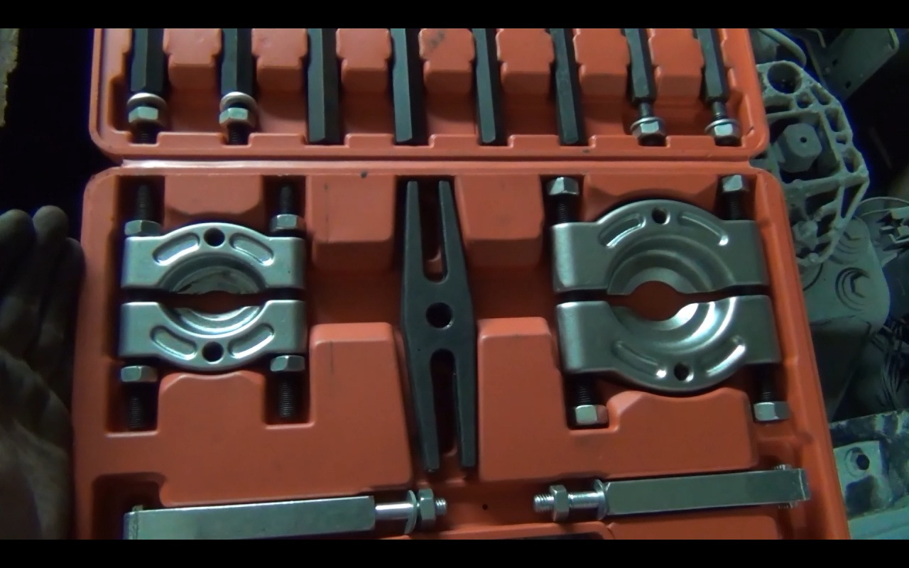

Инструмент — как всегда чистый китай)))).Ой простите — чистый ДЕШЕВЫЙ китай. Мне этот набор обошелся в 25 баксов. Конечно предвосхищаю возгласы "Мой дед снимал зубилом"! Рад за вашего деда, и не оспариваю этот метод. Поскольку сам занимаюсь в основном кузовней, то болгарка практически срослась с рукой, и могу с уверенностью заявить, что срежу обойму ей без единой царапинки. Но зачем эта куча искр, потенциальная опасность от ушм, да и вообще. Если есть куда совершенствоваться, то нужно совершенствоваться. Справедливости скажу, что одну обойму пока не прогрел сваркой, инструмент стронуть не смог. Слабоваты зажимные болты полуколец, при нагрузке начали выгибаться. Но это один из пяти или десяти случаев. А вообще (я оптимист) основа инструмента хороша, а болты и заменить можно на более прочные.
Вобщем как всегда представляю на Ваш суд, а Вы решайте нужно оно Вам или нет.

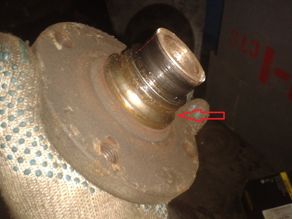

Снимаю кольца со ступиц таким съёмником уже несколько лет на разных авто.
Обычно даже не нужно отделять от ступицы тормозной диск (если он прикипел к ступице).
Однако есть проблема — не всегда на кольце есть канавка, за которую можно зацепиться этим съёмником (или канавка слишком мелкая). Решаю эту проблему с помощью маленькой болгарки (у меня болгарка под 115 диск, но можно это сделать и любой другой болгаркой). Ставлю толстый диск на болгарку. Зажимаю ступицу в тиски кольцом вверх. Диск болгарки располагаю горизонтально и пропиливаю (или углубляю существующую) канавку, на кольце, по кругу.
Конечно нужно стараться не пропилить кольцо насквозь (чтобы не повредить шейку ступицы), но это совсем не трудно. Потом за эту глубокую и широкую канавку, хорошо хватается сепараторный съёмник и съём кольца происходит без проблем.
Со ступицы внутреню половинку колесного радиально- упорного подшипника им не снять, а вообще купил всего лишь раз дешевый развальцовочный набор из этой серии и выкинул его нахх. Покупаю только качественные и ессно недешевые инструменты. В основном из серии TOPTUL )))
Вы уверены на 100% что этот сьемник не снимет внутреннюю обойму? Можем поспорить…
Пробуйте, там делается захват только за беговую дорожку, а у нее сход на нет. Поэтому приходится для зацепа иногда делать подрез, иногда просто фен решает проблему ))) Сказать, что этот инструмент плох, нельзя. Но из этой ценовой категории он только для личного нечастого пользования.
Так а что мне пробовать. Я им уже их снимал. Вариантов масса, если обойма не идет просто со сьемником. Как вы сказали:
можно сделать пропил, можно прогреть горелкой, можно пару точек сваркой поставить, вот и зацеп и прогрев, можно точку поставить и зубилом провернуть чуть обойму, тогда уже сьемником под низ обоймы взять и она пойдет. По мне так нормальный инструмент, особенно как дополнение к всем остальным

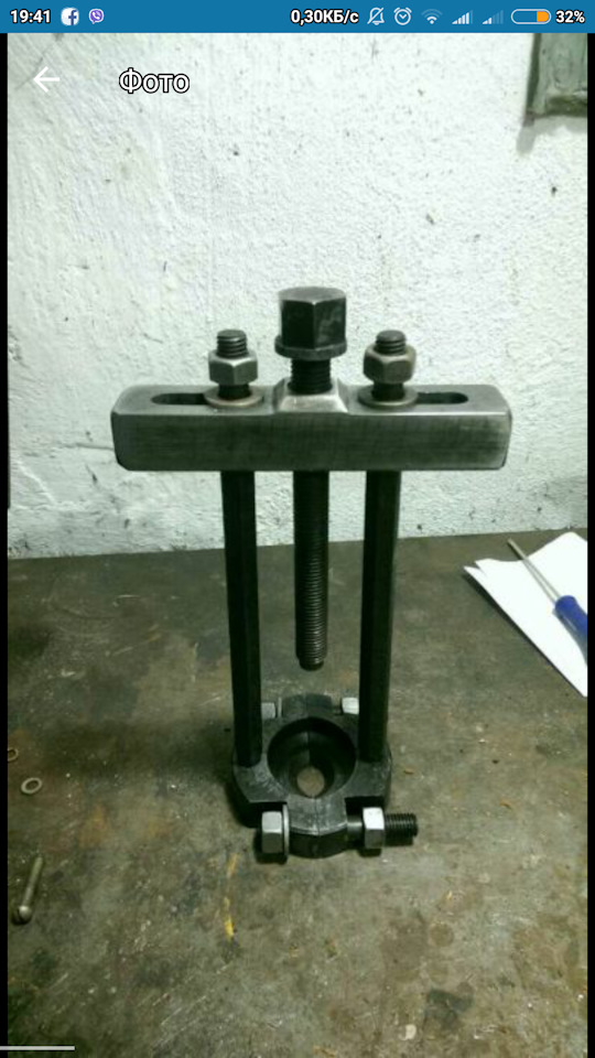

А еще использую съемники сепараторного типа как заготовку для изготовления более замороченного съемника под хитрые подшипники, например: www.drive2.ru/l/492160097363951969/

для ступицы что на картинке — этот съемник вообще мертвому припарки. Самый удобный и быстрый инструмент- болгарка и молоток с зубилом.
А так вещь хорошая, если не из пластилина сделана.

да но если на сто работаешь клиенту зачастую не обьяснишь что ты делаешь болгаркой с деталью от его мерседеса. а клещи как зубило с двух сторон акуратно снимают обойму
даешь клиенту в руки деталь, и обрисовываешь задание, ну и на все про все 10 минут времени. Очень помогает.
Мои клиенты в основном всегда смотрят что я делаю, и никто не говорит мне что надо делать.

сам таким съемником, jonesswey только, не один десяток обойм снял, так что не надо про припарки, на ура снимают.
пришли ссылочку на видео. посмотреть хочется. А то у нас, сколько не говорил с людьми, все их матерят. может неправильно делают.
ну правильно. так и пробовали. Видимо съемник был гавном. По этому и лежал в углу.

ИМХО, лучше бы показали как более солидные подшипники стаскивает, с болгарки обычным съемником за 250 рублей можно было бы стянуть.
Мог вообще ничего не показывать, а так, на том что было под рукой и продемонстрировал. Я показываю только принцип работы. За какие-то силовые характеристики я на себя ответственность не беру — это у производителя требуйте.

У Меня на работе такойже не раз выручал. правда пару раз болты рвал. не держит от более 12 тонн
