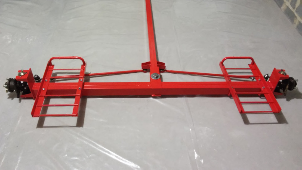

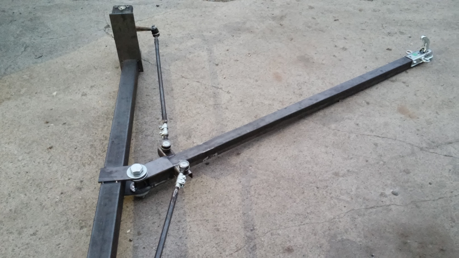

Необходимость притащить автомобиль с Кавказа на Урал стала причиной создания этой конструкции. Ознакомившись с конструкциями подкатов в интернете, было принято решение делать разборный подкат с поворотными кулаками от ВАЗовской классики. Подкат легко разбирается на несколько частей, вес которых позволяет в одиночку загрузить его в автомобиль. Подкат прошел испытания под нагрузкой, дорогой через кавказский хребет, Краснодарский край, Калмыкию через уральские горные перевалы. Конструкция полностью оправдала себя показав абсолютную надежность.

Добрый день. Подскажите какое замковое устройство (сцепка) используется. На 750 кг? И металла какой толщины будет достаточен для кронштейнов шарнира дышло-балка? Заранее благодарен.
Здравствуйте. Замок использовал самый обычный на 750 кг. Внешняя серьга на балке толщина 8 мм, серьга на дышле 6 мм (серьги дышла сварены между собой через втулку из 42-трубы с толщиной стенок 3мм, все профильные трубы с толщиной стенок не менее 3 мм.

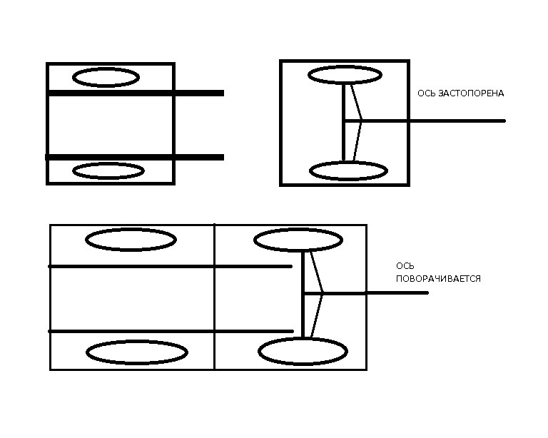

Шикарно, тоже думаю такова плана сделать, при торможении на поваротене пытается типа всторону уехать или обогнать?
Нет, не замечал. Единственный неприятный эффект, это очень медленое замедление при торможении подкат с машиной чувствительно подталкивает буксировщика.
А вообще штука очень полезная и нужная.Но только с поворотной платформой!Проверено!
Почему именно только с поворотной платформой? У нее масса недостатков — главный огромный вес конструкции, мой подкат в сборе без колес весит 80 кг. Сколько весит ваш с поворотной платформой? Поворотные кулаки имеют гораздо большие углы поворота нежели платформа. Не говоря уже о надежности ходовой. У меня штатная система крепления колес через поворотные кулаки, а на поворотной платформе согласитесь схема шарнира и поддерживающих роликов очень архаична, нетехнологична, металлоемка.

А я другим подкатом пользовался, с поворотной платформой.
Говоря другим языком "красивые самолеты хорошо летают"

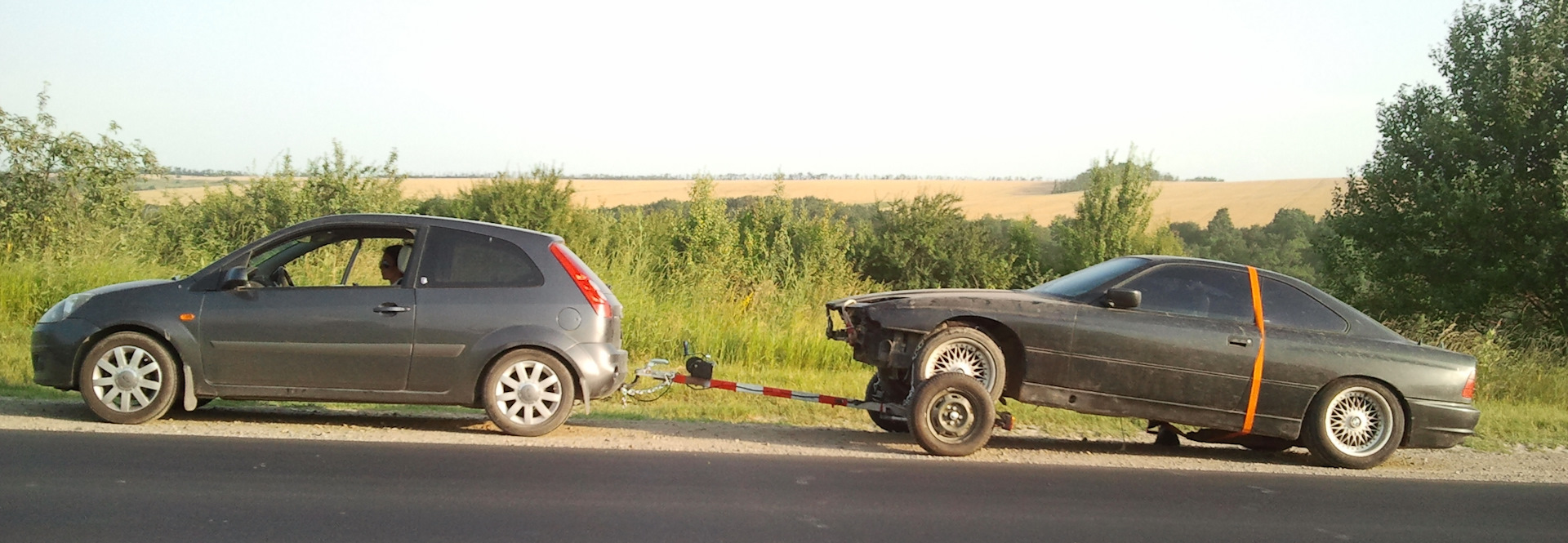

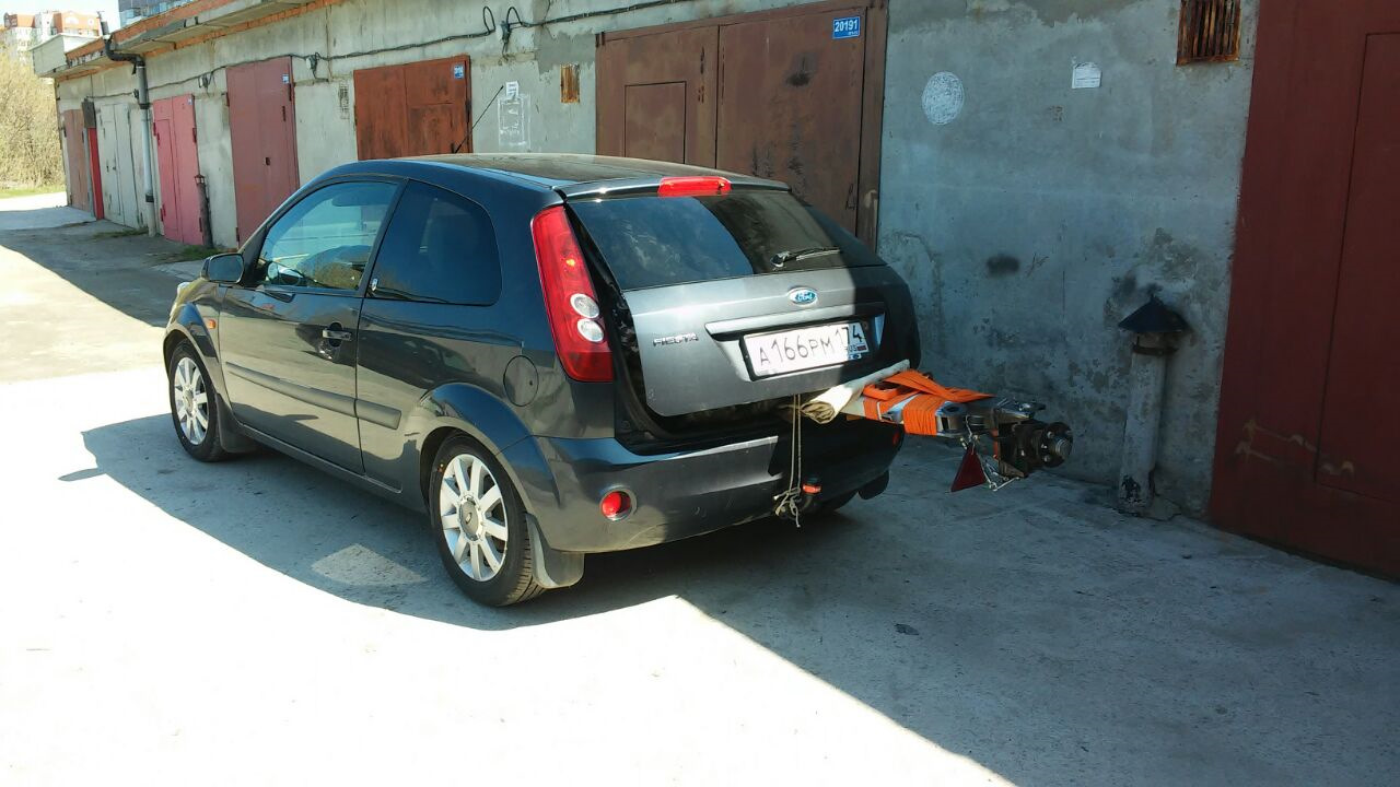

Хорошее изделие. Вот только несколько вопросов. На видео где БМВ подготовка к буксированию, а ремнями разве не удобнее фиксировать колеса чем стяжкой и цепью ? И на разных фото везде по разному фонари стоят ?
Я рекомендую крепить цепью с тальрепом это на порядок надежнее стяжек. Фонари сейчас ставлю задние УАЗ как наиболее дешевые, раньше были другие варианты. Кронштейн для крепления фонаря может быть использован для крепления простого крыла (грязезащитного щитка) над колесом.
А роль стоек фонаря? На видео и фото есть с низу по середине колеса . а есть с верху. Какой более себя оправдал ?
Сверху удобнее и более информативны для других учасников движения
годно! только тормоз наката нужно добавить- масса буксируемого должна быть 0.5 массы буксира(тем более жиговская основа-гаплей куча!) и грязезащитные щитки добавить- вашпе нет вопросов!(у гайцов) ;-)
Тормоза добавить не проблема, шайба для крепления штатных суппортов сохранена, остается только уложить тормозные трубки и шланги от (главного цилиндра сцепления ГАЗели он с пластиковым бачком) а тягу от цилиндра соединить поводком с шарниром на конце дышла воспринимающем усилия тяги-наката. Установить не сложно.

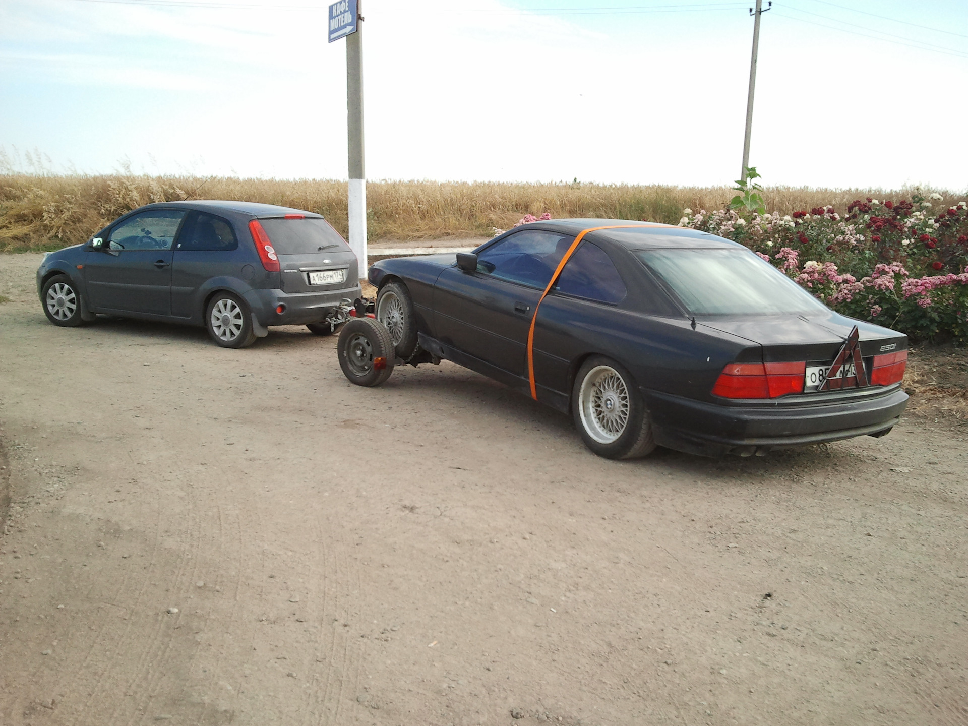

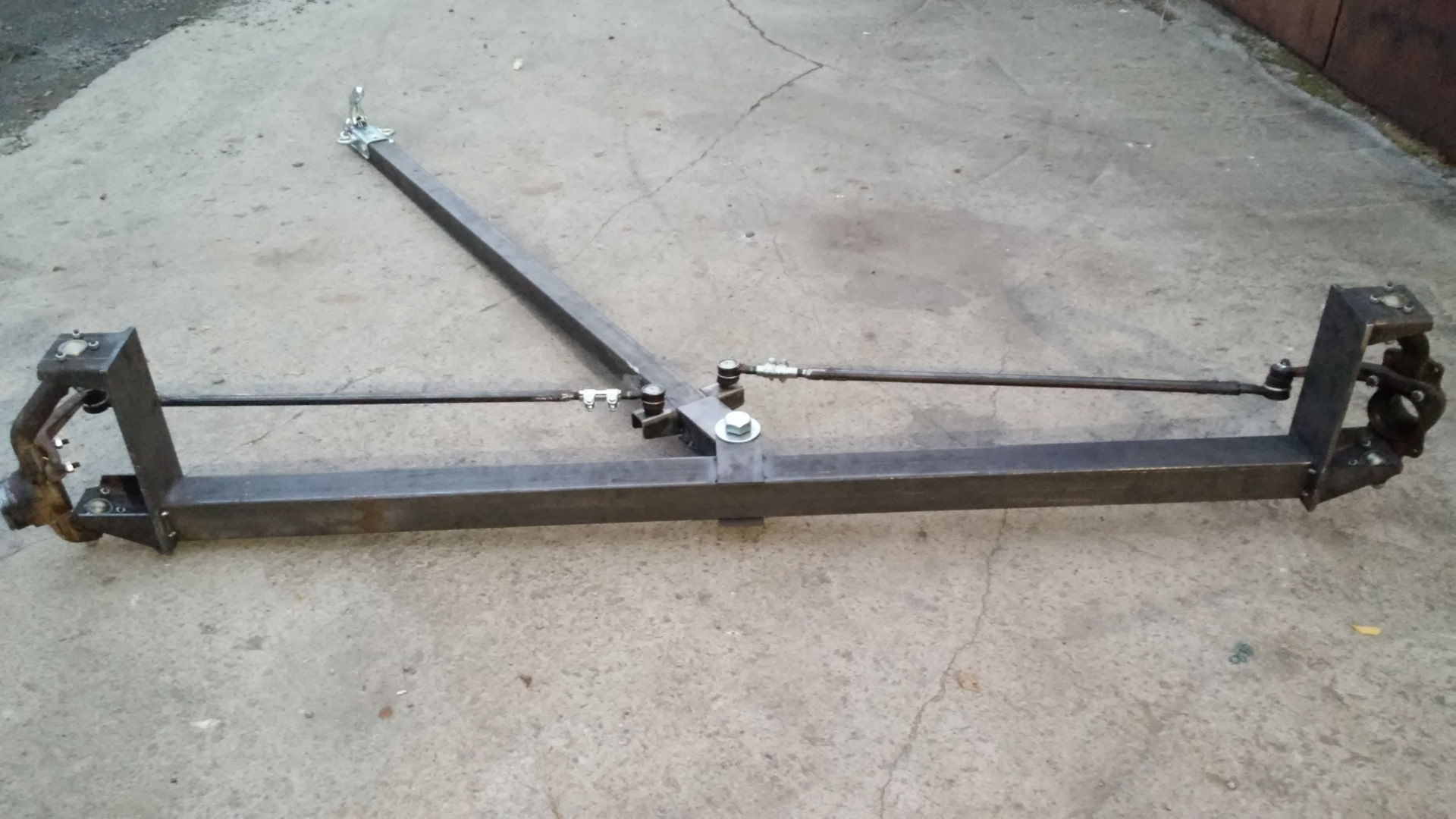

Прям как только с завода. Видел такую конструкцию на ютубе, только там у парней на скорости свыше 20 км/ч машину на прицепе начинало болтать из стороны в сторону. Было такое или что то сделано против таких раскачиваний?
Колебаний нет. Видимо удачная геометрия рулевого механизма. На видео (черно-белом) видно как подкат ведет себя, там скорость порядка 80 км/ч

Развал — схождение какой делал?
Развал нулевой задан геометрией кронштейнов, схождение делал по уголку с линейкой передний край диска на 5 мм внутрь к оси дышла, по отношению к заднему краю диска

Отличная идея! Буду повторять. Размеры можно в личку? Хотя бы ширину балки и длину дышла.
Балка из двух труб сварена?
По конструкции замечаний не выскажу. Только по поводу цепей… Мне кажется с такелажными ремнями было бы сподручнее)
Балка — две сваренные трубы 40х80х3 или одна труба 80х80х5 длиной 2 м. Дышло квадратная труба 60х60х3 длиной 2 м. Пластины под кронштейны для шаровых опор — лист толщиной 8 мм 200х280 мм. кронштейны под шаровые можно выпилить из квадратной трубы 100х100х4

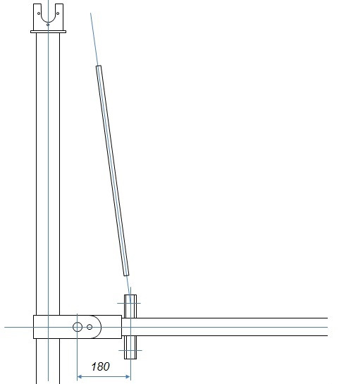

Подскажите, пожалуйста, размер выноса рулевых тяг на дышле в сторону тягача относительно того, как если бы тяги были параллельно. Ну или от прямой между шаровыми… Если это не секрет… В интернете много таких подкатов, но их расколбашивает, а вам, похоже, удалось найти золотой размер выноса тяг/длины дышла, при котороых этого не происходит. Даже интересно — это результат инженерных вычислений или божественное озарение?
От центра поворотной оси до оси крепления рулевого наконечника 180 — 220 мм в этих пределах все надежно работает. Делаю по месту размер плавает в зависимости от длин рулевых тяг, но в указанных пределах. Рассчеты не делал, сделал сразу в первом варианте испытал — все устойчиво, специально колесом и по обочине греб и в ямы въезжал- раскачки нет абсолютно.

Хорошая штука получилась! Хвост на кочках не чертит по дороге?
Погрузочная высота порядка 290 мм. Зад не задевает, запас еще очень большой, видно на фото

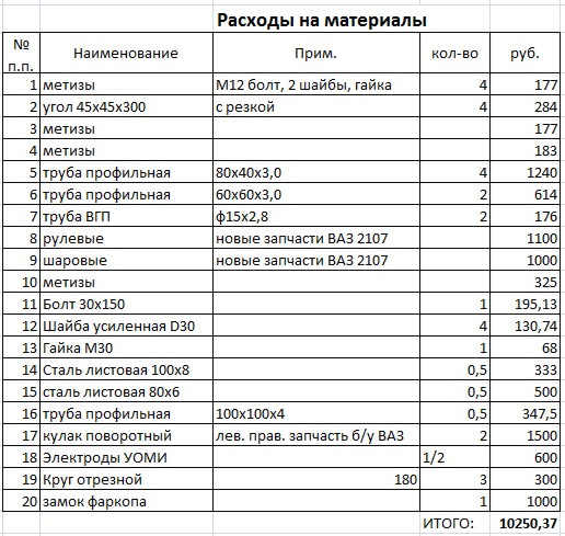

Сколько по деньгам вышло?
затраты великоваты — порядка 14 — 18 тыс.руб. за полный комплект,
железо новое, фонари, колеса б/у, подшипники сальники, рулевые наконечники, метизы — все новое

Трапеция должна быть сзади, для правильных углов поворота колес.
Я испытал эту конструкцию на практике, стабильность меня полностью устраивает. Абсолютно прямолинейное движение по прямой, ямы, колея не вызывает возмущений. По кинематике эта система с отрицательной обратной связью. Возмущения от колес от прямолинейного движения передающиеся на дышло, и самозатухают. Никакой склонности к автоколебаниям типа "шимми" в разумных пределах скоростей (до 110 км/ч) не обнаружено.
Вообще конечно угол поворота внутреннего колеса должен быть больше, чем у внешнего. Но может именно благодаря тому, что у вас все наоборот, и нет раскачки прицепа? :) А на любителей пдд забейте, все они пустозвоны и все нарушают.

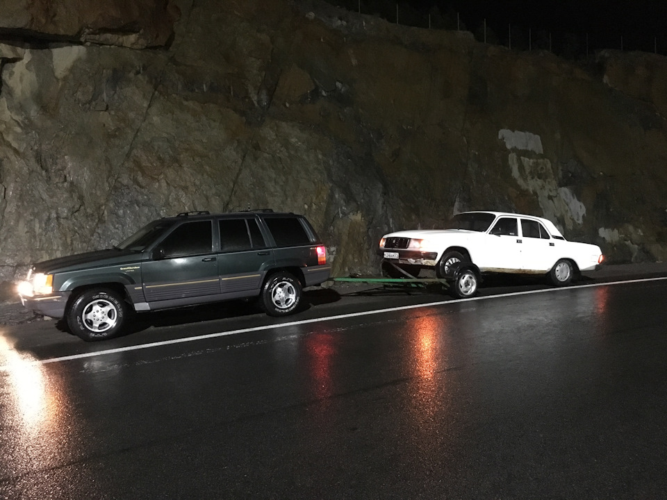

С какой скоростью по-трассе получалось ехать с таким "прицепом"?
комфортно ехать в диапазоне скоростей 80 — 100 км/ч Максимально с буксируемым автомобилем разгонялся при обгонах фур до 110 км/ч

однозначно! но ехать 2,5 тыс.км. со скоростью 50 км/ч — создавать ненужные проблемы другим водителям. Я сначала "тошнил" по правилам, но убедившись в отличной устойчивости и управляемости, начал нарушать скоросной режим))
Какой вес выдерживает?
до 2 т буксировал авто массой 1960 кг — без замечаний
